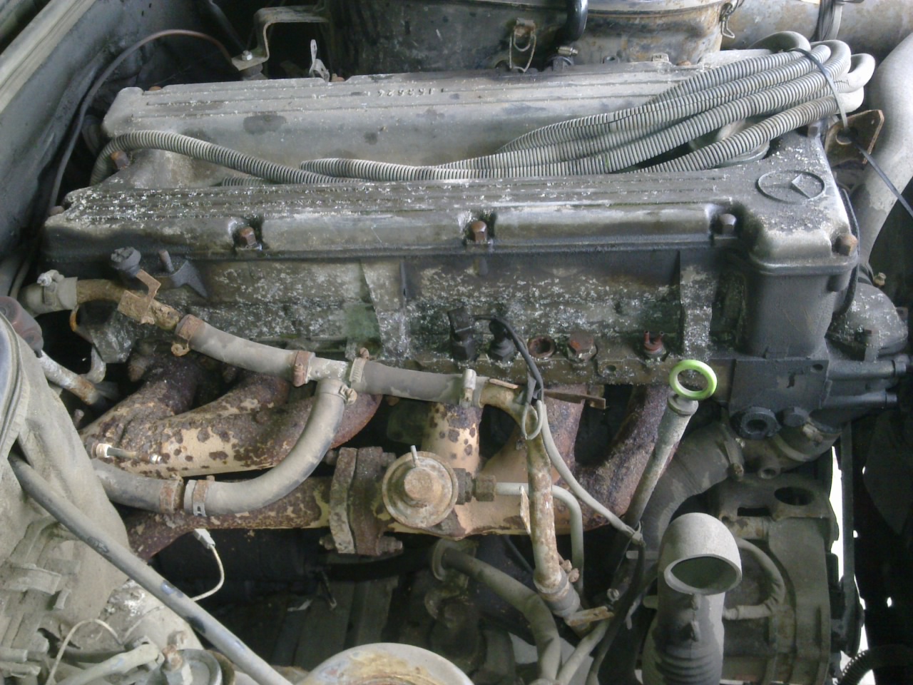

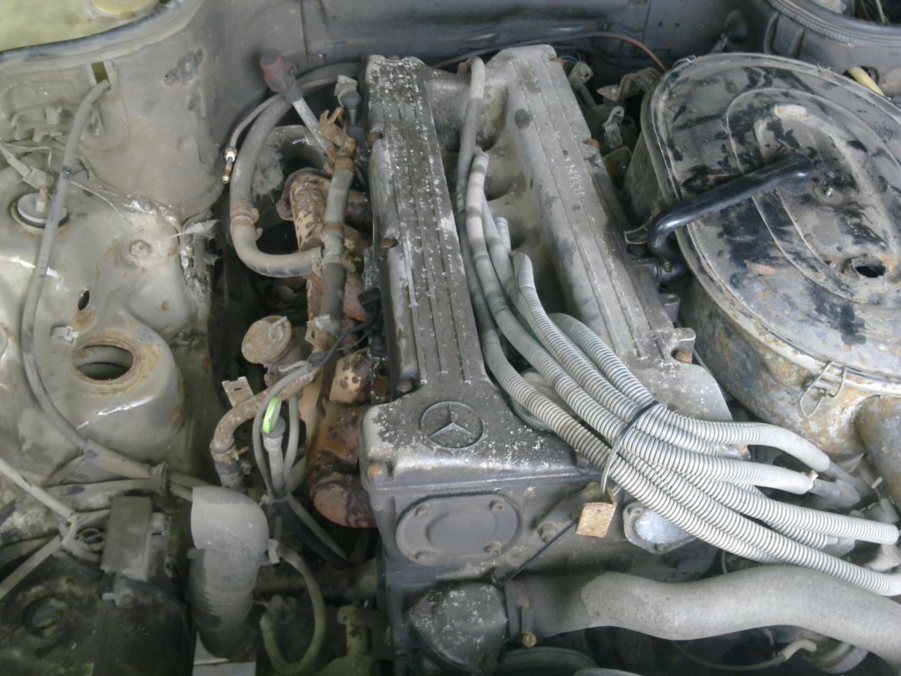

Подскажите пож. Подойдёт ли АКПП от W126 2.8 на 102 мотор как по дыркам, так и вообще ?
Есть в наличии -донор- W126 с мотором 2.8 и АКПП
Прошу прощения за некоректность, сильно не пинайте ,но очень уж загорелся заменой МКПП на АКПП.
Номеров агрегатов не знаю, ещё не лазил . Холодно.
Авто у меня W116 , движок 102 обьём 2.3 от W123 (переоборудование)
На всякий случай есть фото движка -донора-

Нет, у 110 мотора стартер справа а у 102 слева
хотя говорят колокол поменять можно

Кроилово ведет к попадалову (с) Ищи коробку под свой мотор

у автомата свой колокол, он больше точнее длиннее потому что в нем мясистый гидротрансформатор и маховик
у механики колокол закрытый чтобы в корзину какашки не летели а у автомата снизу оребрение и отверстия для слива масла из гидротрансформатора.
ели уж очень хочется то воткни силовойагрегат в сборе без героического решения проблем собой же созданных.
я поменял мехнику на автомат из-за идеалогических соображений и получил
головную боль по поиску всех элементов автомата (маховик, тяги, проводка, опоры коробки, кардан, балансировочные муфты)
настройкой кпп, потерю динамики (не сильно мотор 300 дизель), и расход вместо 9 литров 13 соляры по 33 рубля
итог - куча геморроя, потраченные деньги и пробег по 30 км в неделю
ах да, с мертвым аккумулятором зимой буксир не спасет
короче говоря ищи в разборе такую же тачку автоматом и снимай под чистую все
только 116 с 102 мотором в автомате да еще и с редуктором от какого нибудь 110 или 116 мотора в динамике будет как 123 200в с автоматом
- первокласник на велике обгонять будет))) зато с автоматом))) да и расход будет такой как и у 116 мотора
я бы поставил родной 110 мотор и ездил в удовольствие (расход бенза 15-17 по городу)
