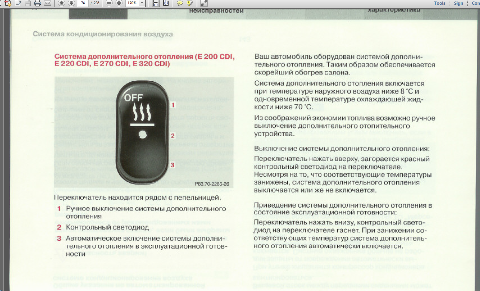

уважаемые мерсоводы подскажите пожалуйста чего подогревает кнопка она находится на консоли акпп на W210 CDI и когда она влючена должна ли гореть красная лампочка на ней?

лучше фото кнопки

вот картинка кнопки

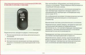

там вроде всё написано , что и как работает . продублирую
спасибо,просто не знал как увеличить.
