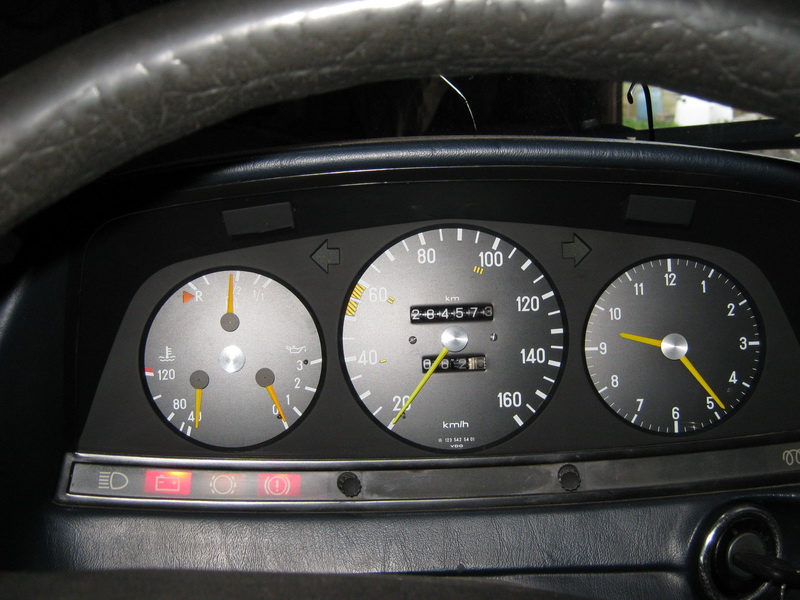

#12 ОФФЛАЙН   Man67
Man67
  • Cообщений: 534
  • Город:Живу в деревне, сплю на печке.
    W123, 240D АКПП, 1980
Отправлено 27 October 2012 - 16:05
ЗоМер, ты ка всегда прав. Не ставя прочищенный и замеряный датчик в бак, накинул на него разъем, колбу датчика поставил вертикально. то есть поплавок внизу и контакты резерва топлива замкнуты. Вот что показывает приборка в таком положении. Горит лампочка резерва, а стрелка кажет почти полбака.
Буду снимать приборку и менять.
