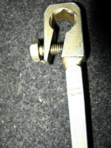

Не создавая новой темы спрошу тут,раз уж коснулись замены тормозных шлангов,-сегодня заехал на СТО заменить шланги,оставил машинку и через 20минут звонят и говорят что невозможно открутить от тормозных трубок,боятся сломать и грани поплыли уже.Вопрос,кто как откручивает прихватившиеся трубки от шлангов?Сказали на европе у всех такая байда...

Вот таким ключом всё откручивается на раз - на авторынках есть всякие размеры. Наш вроде на 11(уточнить). Если уж что-то оторвётся, то это и к лучшему - хуже, если сломается в движении само.

В особо запущенном случае даже такой ключ не помогает. Но это и к лучшему - значит трубка проржавела так, что дальше страшно.
А вообще были у меня преценденты, когда я отламывал трубку, зажимал остатки штуцера аццки в тисках и всё равно не мог открутить - штуцер сворачивался, резьба держала.
