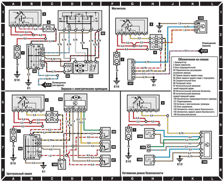

Уважаемые, форумчане! Искал, но не нашел ответа. Захворал мой старый друг, болячки всплывают как у старика,тем не менее не унываю!!! Дело в том, что зеркала перестали реагировать на кнопку управления. Разбирал эту самую кнопку, всё целое, контакты чистые....Пробовал по схеме, но для меня это дремучий лес, подумал, что легче посоветоваться с ветеранами форума, чем ковыряться вслепую. Прошу помощи у уважаемых форумчан, может сталкивался кто? Подскажите , где копнуть? Спасибо!
И ещё,по данной схеме ,подозреваю,что беда в соединительном блоке под номером 95, но где он...?

Этот блок находиться под ногами водителя и представляет из себя соединительную колодку. Сомнительно что с ним могло что то произойти, проверьте предохранитель №12.
Спасибо! Сегодня уже поздно , завтра с утра. Почему-то в таблице предохранителей нет инфы про 12-й пред., что он отвечает за зеркала. Хотя , по схеме логично это предположить.

Чудесным образом кнопка заработала))) И как искать данный глюк..
