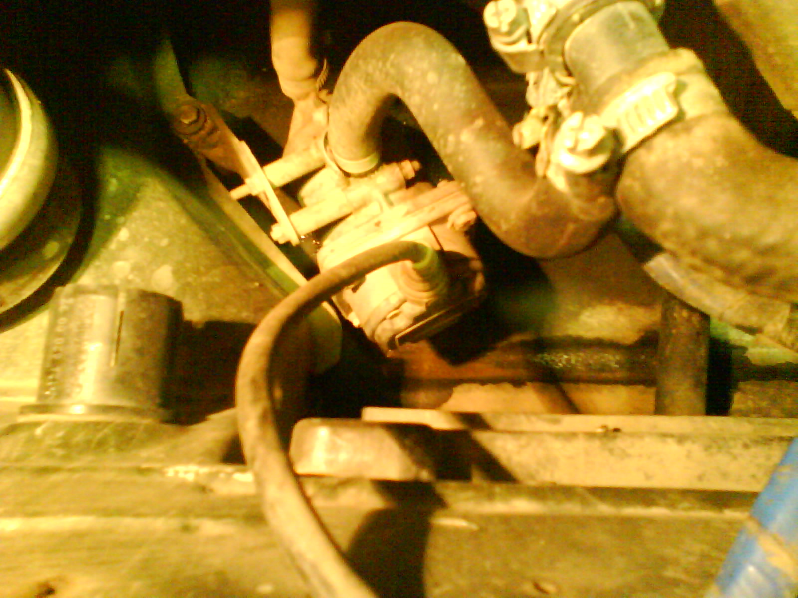

на этом
МБ 124 1991 г.в 602ой двигатель,объем 2.5литра
должно быть, на левой лапе под насосом термостат, сам обменник в трубке подачи ОЖ на печку (маслянный стакан огибает)
