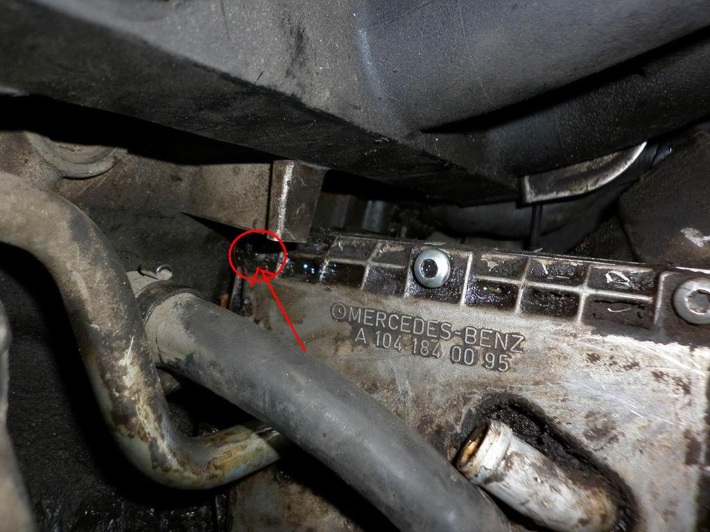

Весем привет на машине жены побежал кулер, решил поменять не снимая колектор, но не могу дотянутся до последнего болта, кто как ухитрялся ??? я уже пытался открутить колектор впускной который на шестигранниках на 6 так там все шестегранники погнул есть 2 трудно доступных болта где прямой удлинитель не подходит... может кто подскажет пару хитростей или ключей ???

снимается масляный стакан ( корпус масло фильтра) всборе, и потом от него откручивается теплообменник, попутно меняются все уплотнения
колектор надо снимать

Колектор снять всетаки пришлось, заменил без снятия стакана, я непредставляю чем там подлесть снизу к крепежу стакана там 4 болта вроди держут этот стакан но подлезть кним каким ключем ?так на будущее спрашиваю ато я как туда посмотрел и решил нафиг надо...
толька не говорите ну и грязища, машина у жены только 2 месяца, я ее ещё не замучал....еще мучать и мучать, несчастную прокладку устал менять правда.... 104 мотор конешно посложней 111, ниче не скажешь...
