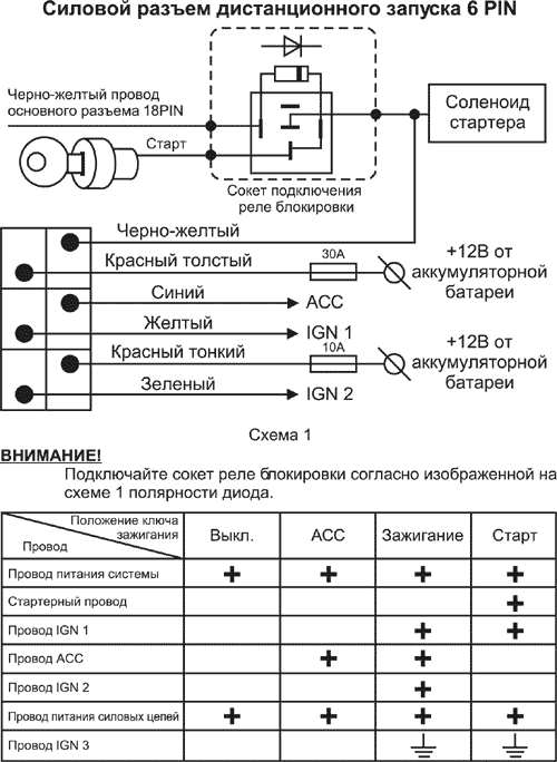

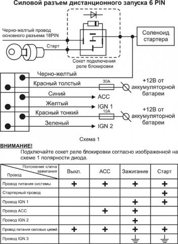

Ребята подскажите! сегодня снял старую обычную сигналку и начал ставить Tomahawk TW9010 с автозапуском. И вот зараза стопорнулся на автозапуске, толком по схеме не понял как и куда. Кто знает подскажите ребята! тачка разобрана, а завтра на работу надо ехать ((((((. Не могу понять откуда там диод. В комплекте его нет. Что за штрих линия вокруг реле? W124 230E M102 1992 г.в.
Реле блокировки идёт в комплекте с сигнализацией, оно и нарисовано (диод уже стоит на нём), не путай его с реле стартера. Штрих линия означает сокет подключения этого реле (не заморачивайся по поводу штриха) цепляй провода по цветам и будет всё нормуль. Удачи.

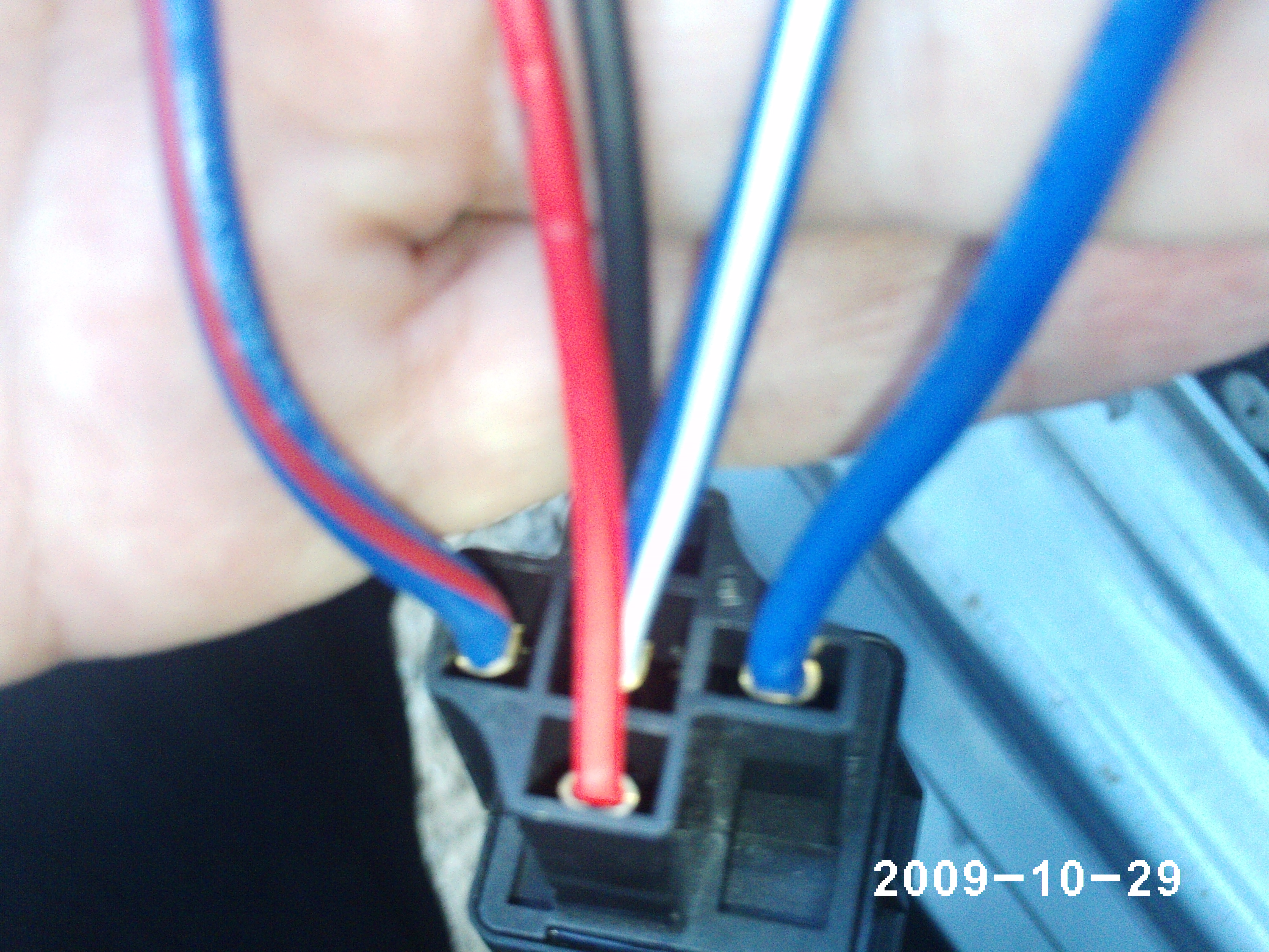

спасибо большое! инструкция у меня есть! я не могу понять куда подключить верхний разьем реле (папа) или он не куда не подключается? в комплекте есть на него провод (на фото сине-красный провод). И еще как между собой подключить нижний разьем (папа) (на фото синий провод) и правый разьем (на фото черный провод)? Или сюдя по схеме их замкнуть между собой?
