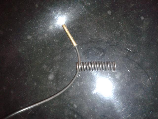

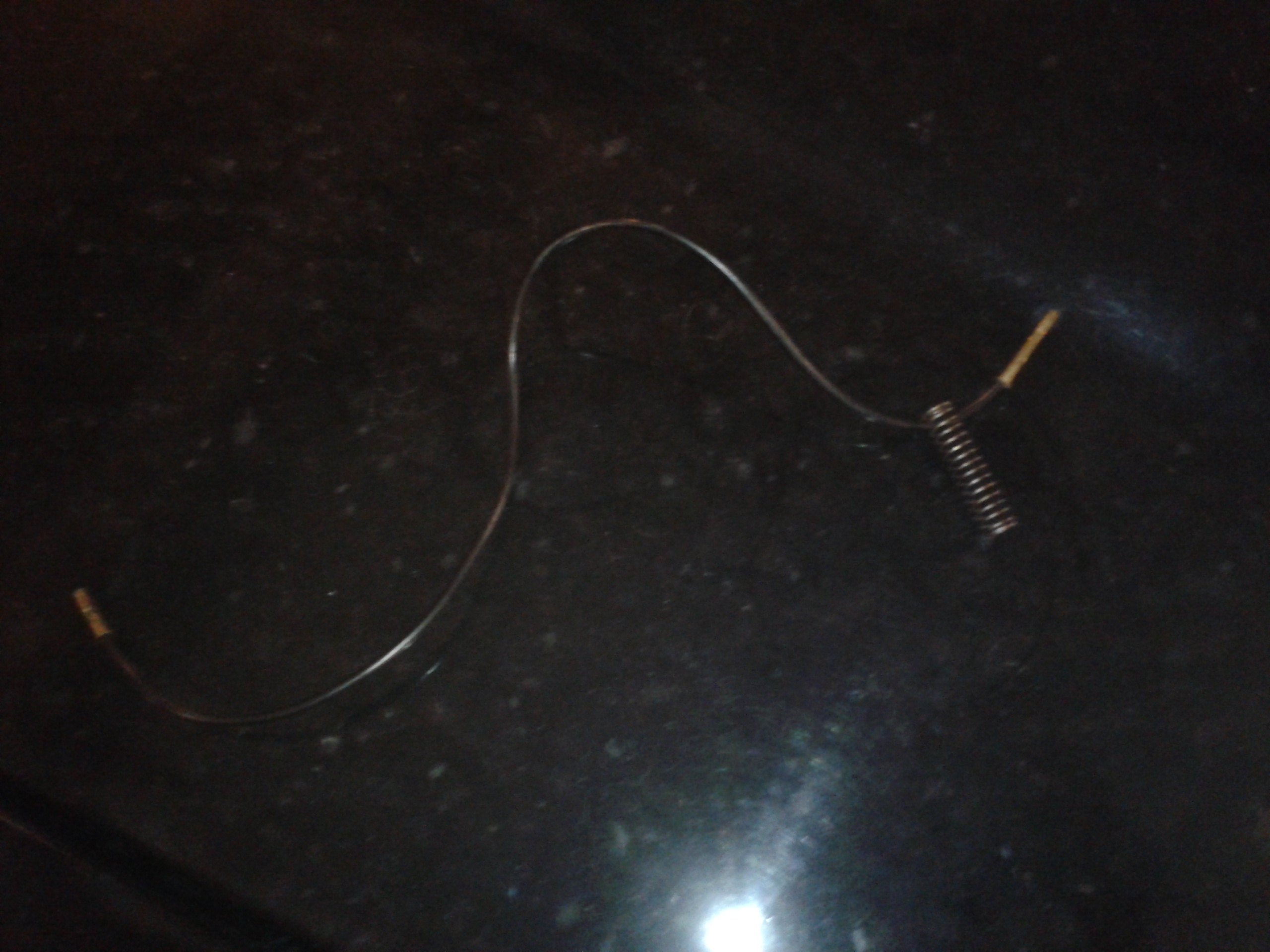

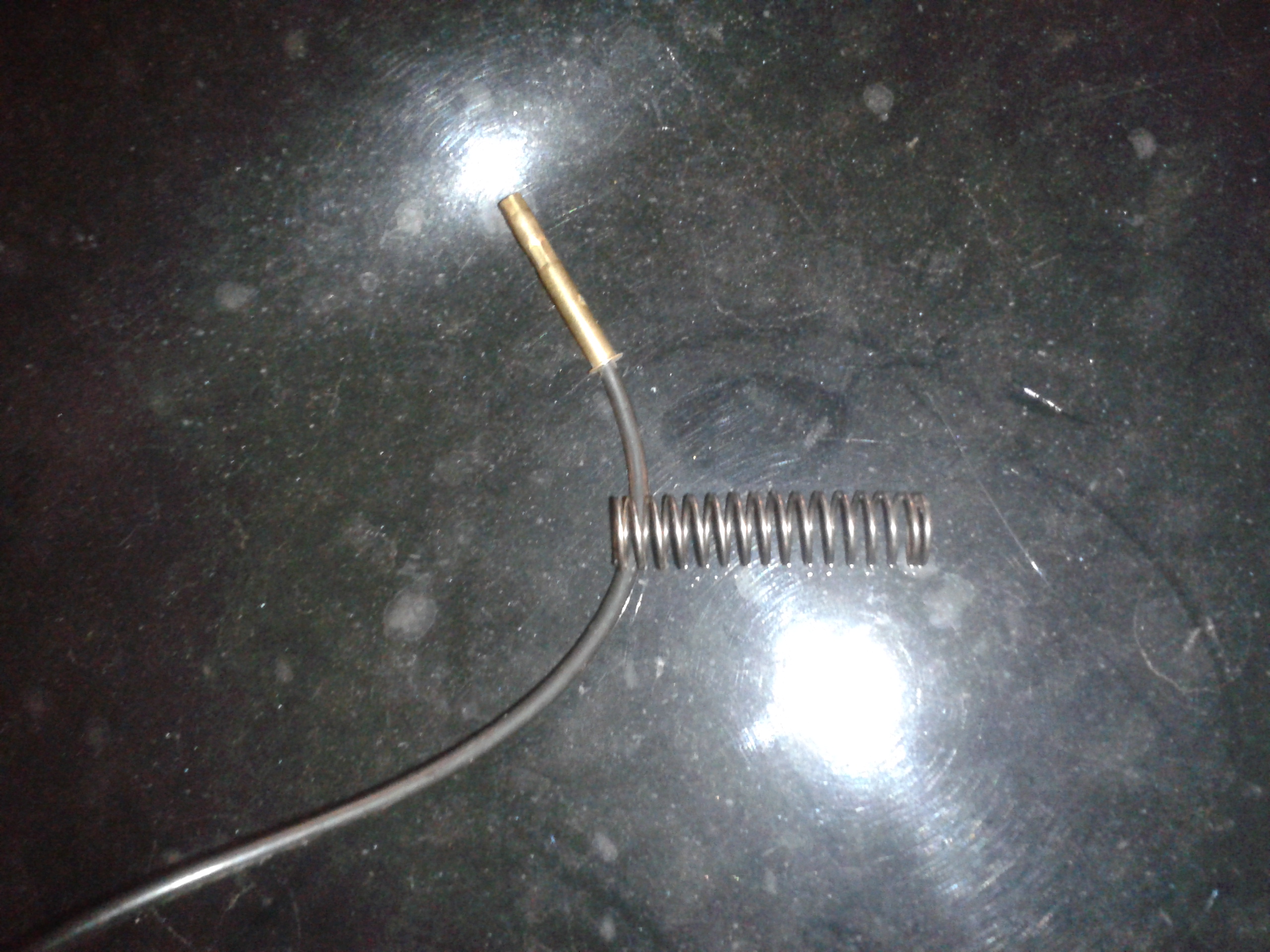

Менял торпеду, отключал приборку,в итоге когда собрал оказались лишние запчасти)) Пружинка какая то и черный проводок массы..откуда
это?

Фотки давай. Пружинка... - нет внешних пружинок на приборке.
Черный проводок - все массовые провода мерса коричневые. Как вариант - световод . Фотки.

А приборку разбирал?Если разбирал и пружинка тоненькая,то вполне мжет быть из-под палочки крутилки часов(палочка не должна болтаться).А вот проводок-действительно нужна фотка!Может оказаться световодом.

Чёрный провод-световод(оптоволокно), пружина из крутилки часов (она же регулятор подсветки).
