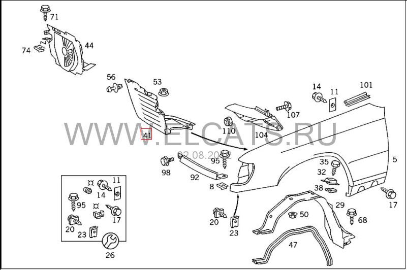

Дык зачем бампер сверлить? Там есть эти крепежные "гвоздики"? Если есть - то пересверлить под них отверстия в пыльниках, а если нету - ну хз, может аккуратно на пластиковые хомуты к бамперу, если есть там прорези.
Я картинку стырю? Хочу себе найти эти брызговики, неохота из элкатса копировать.

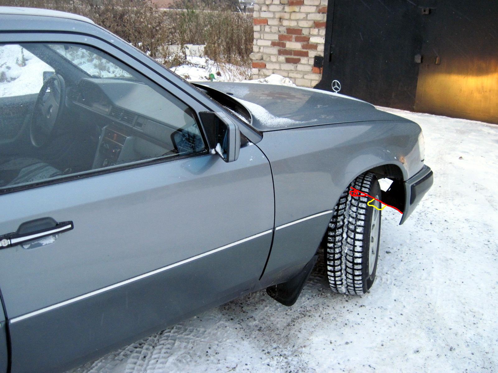

Смотри (надеюсь нормально нарисовал))))):
красным - линия бампера и где примерно находится петля у меня, а жёлтым - где она должна быть, если поставить брызговик
хз, возможно отличаются кондейные-некондейные. Такие ситуации по месту надо разруливать, чего там сложного, это ж не двигатель другой впихнуть. Я бы может кусками пластика нарастил на клепках, как сделал с пластиковой защитой моторного отсека.

в elcats посмотрел - только такие брызговики, нету деления на конд/безконд(((

Мы наверное о разном говорим. Это продолжения брызговиков в колесных арках. У меня есть кондейный радиатор, но он находится как у всех по центру, а места под брызговики - параллелльно крыльям.
PARTITION PANEL
BETWEEN WHEELHOUSE AND BUMPER,LEFT; USED WITH TWO-TONE HORN
PARTITION PANEL
BETWEEN WHEELHOUSE AND BUMPER,RIGHT; USED WITH TWO-TONE HORN
A 124 884 03 35 и A 124 884 04 35
