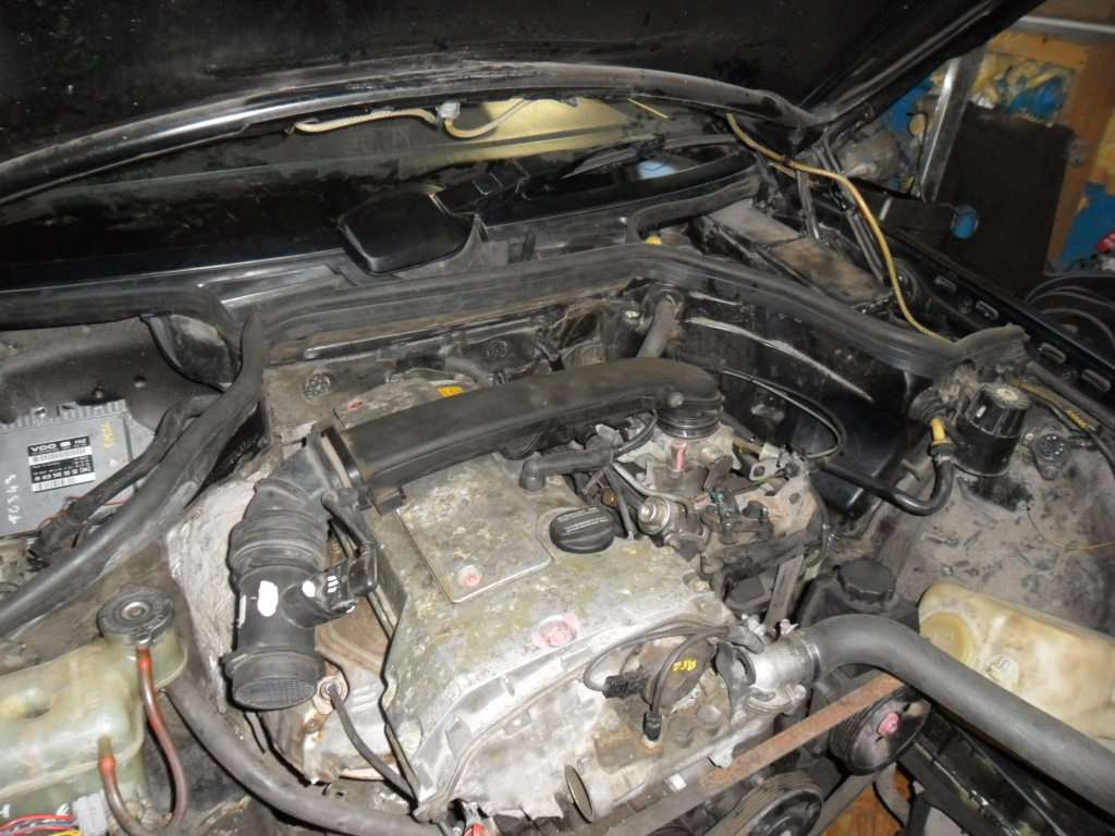

Поставил двигатель 111970 с 210-го в 124-го. У меня до этого стоял карбюраторный 102-ой мотор. Двигатель встал не без проблем, поставил бензонасос, переделал маховик, выпуск и лапы двигателя. Двигатель пришел со всеми датчиками и косой. Пришел блок управления двигателем VDO 019 545 59 32 (04), в нем два разъема, один разъем на подключение всех датчиков, другой для подключения самого блока управления в проводку. Помогите пожалуйста с распиновкой второго разъема, какой контакт куда идет. Проблема в том, что косу надо будет создавать заново.
