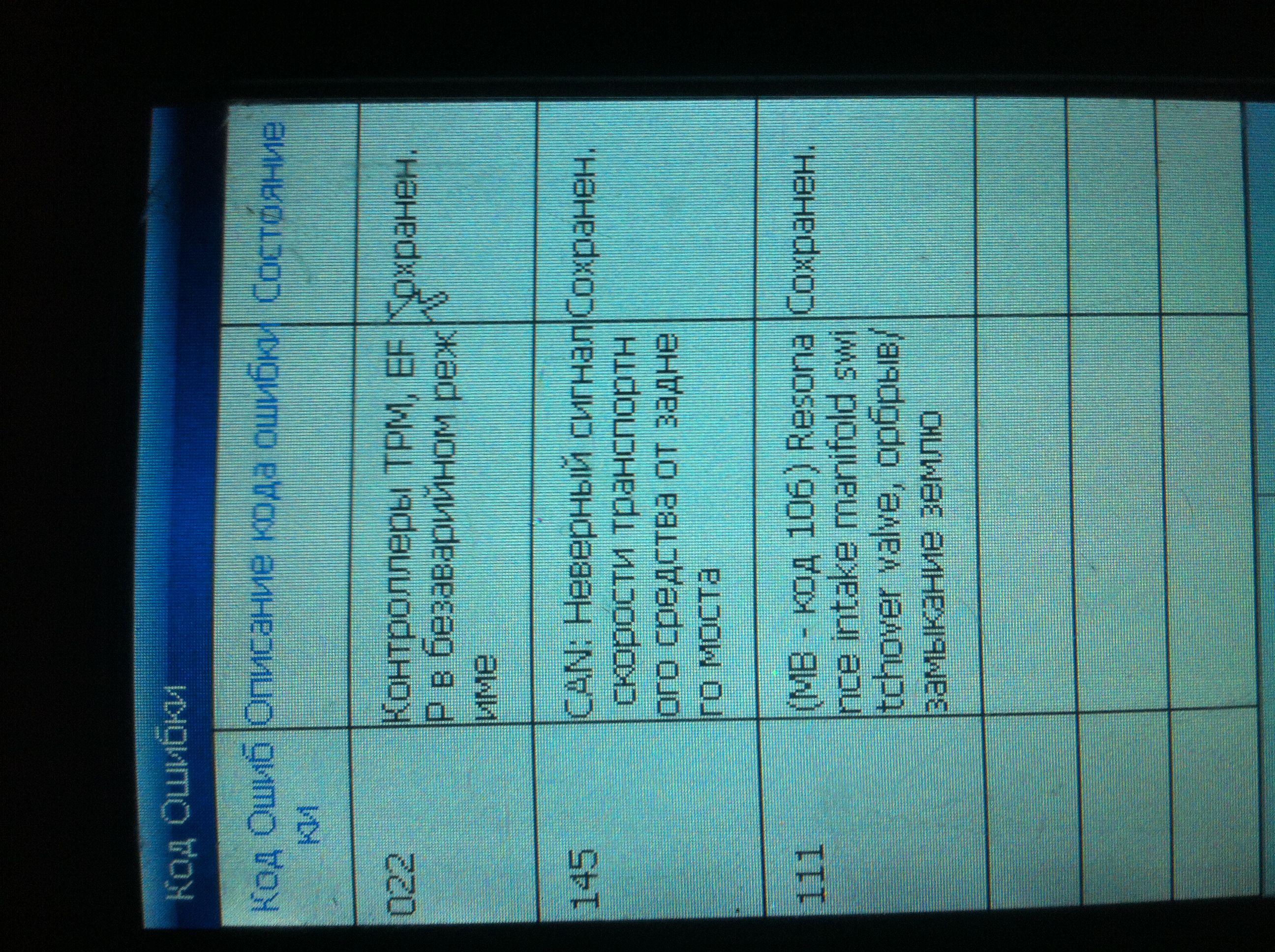

диагностика показала. делал старом (китай) до этого находил 6 проводов осыпаных заизолировал. неработает абс аср и стопы горят постоянно.
что устранить 1-ое?
Датчик стоп-сигнала (лягуху тормоза) замени.

А какое отношение диагностика системы впрыска имеет к неработающим ABS и ASR, а тем более, к постоянно горящим стопам?
Правильно сказали - "жабку" менять надо.
А по этому скрину - не работает система переключения геометрии впускного коллектора и блок управления двигателем не видит сигнала скорости.
с жабой разберёмся ... система переключения геометрии впускного коллектора это что такое ???? не видит сигнал скорости потомучто абс не робит??
