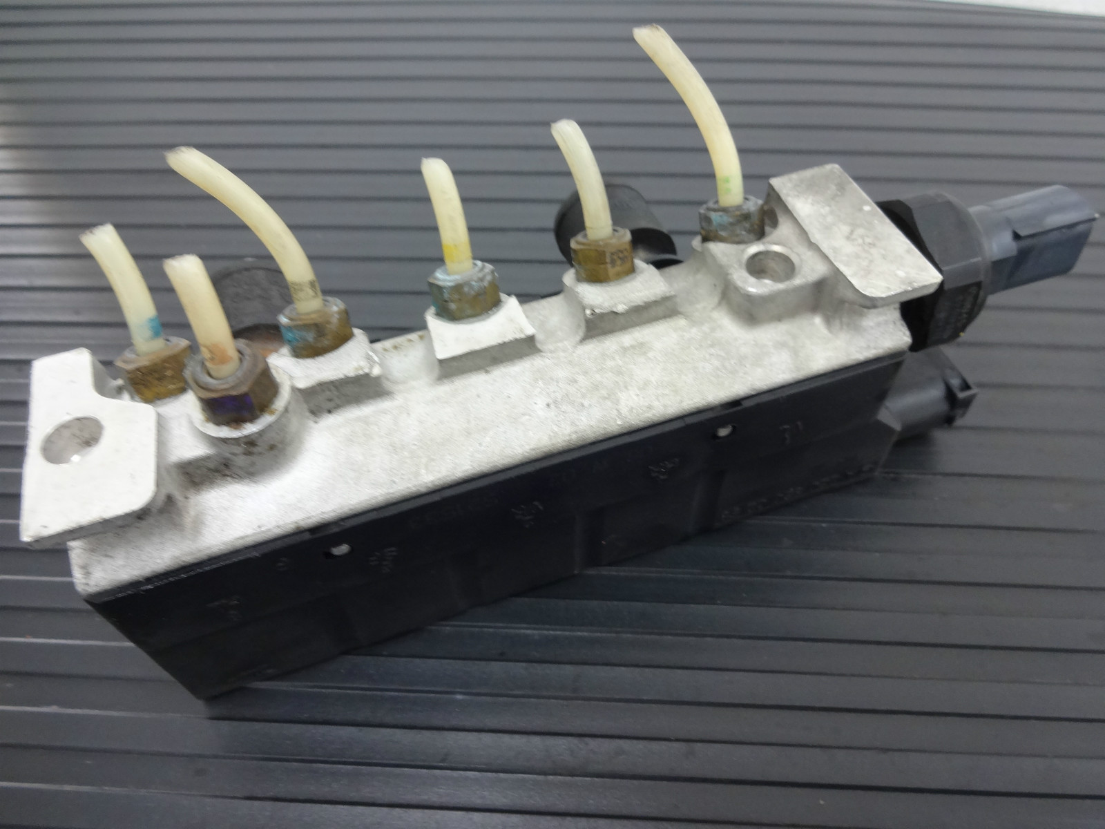

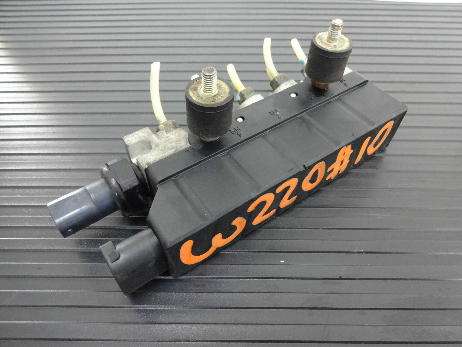

220 320 02 58 кто-нибудь на форуме может рассказать про данный клапан...есть ли на него рем комплекты, как поднимает...

Эта штука называется "блок клапанов", стоит новая тысяч 10-12 и ломается раз в 200 лет. Нафига на него ремкомплекты?
Судя по внешнему виду тех, что на фото - нормально работать они уже не будут.

Nickolas - почему не будут нормально работать??? Хочу прикупить такой на ебэе для пневмы 123... Этот блоак расчитан на перед, зад или на каждое колесо???
Потому что они даже не откручены, а тупо срезаны и валялись неизвестно где. Попадание обычной пыли в систему приводит к ее некорректной работе, а тут килограмм песка запросто мог насыпаться. Кроме того, эти блоки на разборках бывают, зачем его "оттуда"тащить?
Блок этот рассчитан на все колеса, на 220-м он один. Куда его можно прилепить на 123 я не знаю. Даже если мутить пневму, то там все по-другому делается и этот блок не нужен. А Эирматик самостоятельно на 123 не вкорячишь, слишком сложная это система.

Nickolas - продуть, промыть не проблема...просто изначально думал, что этот блок в россии дороже... На все колеса тоесть он только поднимает и опускает все сразу???
Если б была не проблема, то не было бы такого количества 220/221 которые вдруг начинают то припадать на одну сторону, то менять высоту просвета, то еще какой фигней страдать. Если попала пыль - можно выбрасывать.
Блок клапанов управляет каждым из 4-х колес в отдельности, это просто исполнительный механизм. Предположу, что в отрыве от стоек Эирматик он бесполезен.

В отрыве от стоек он действительно мало чем поможет. Можно в самогонный аппарат его поставить)
Есть довольно бюджетные решения по пневме (компрессор,ресивер,пневмоподушки от грузовика и т.п.), если поискать, можно в 1—2 т. долларов уложиться с з/ч. Другое дело—надо ли, на 123—то. Шоустоппер очередной, или худрайд?

Nickolas - про пыль спасибо, возьму на заметку...
Игорек - я не догоняю, почему в отрыве от стоек он бесполезен??? У него принцип работы должен быть как и у обычного блока клапанов... Как раз его я и рассматриваю как бюджетное решение, все остальное есть, подушки сзади уже стоят...
