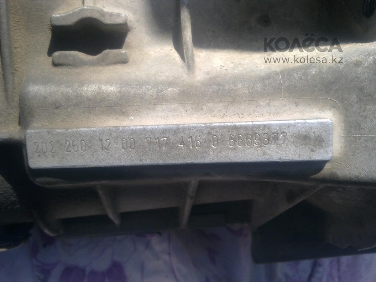

подскажите,предложили коробку с w202 , 717.416
пойдет она на замену моей 722.408 ?
камнями не кидайте,просто хочу механику,понемногу подготавливаю "плацдарм" для замены

Длинновальная, под простой маховик. Не имеет привода спидометра. А так - подойдет.
т.е. подойдет ? тлько спидометр не будет работать?
