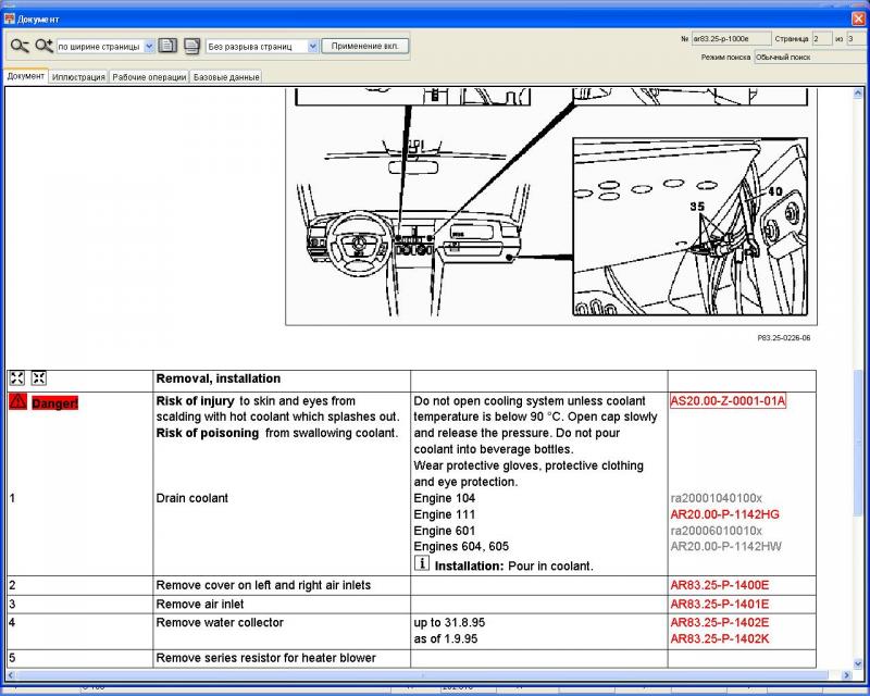

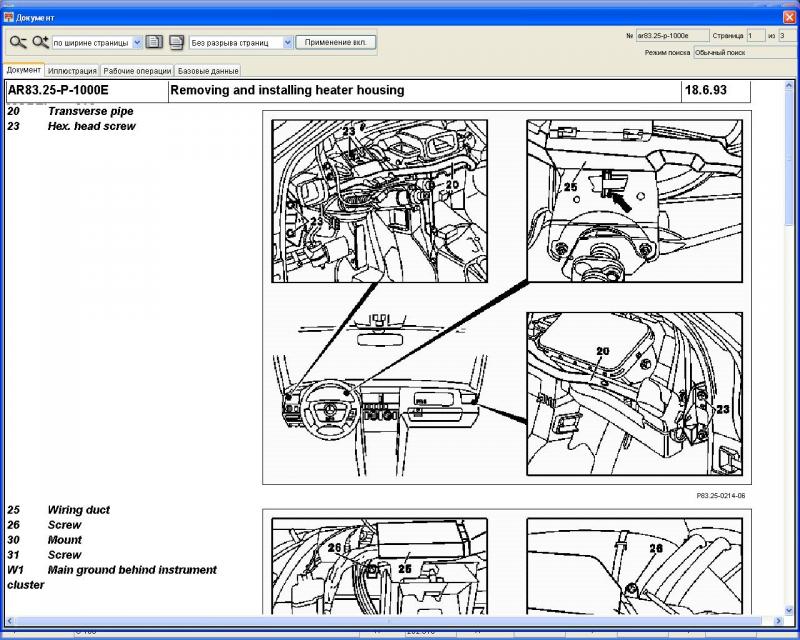

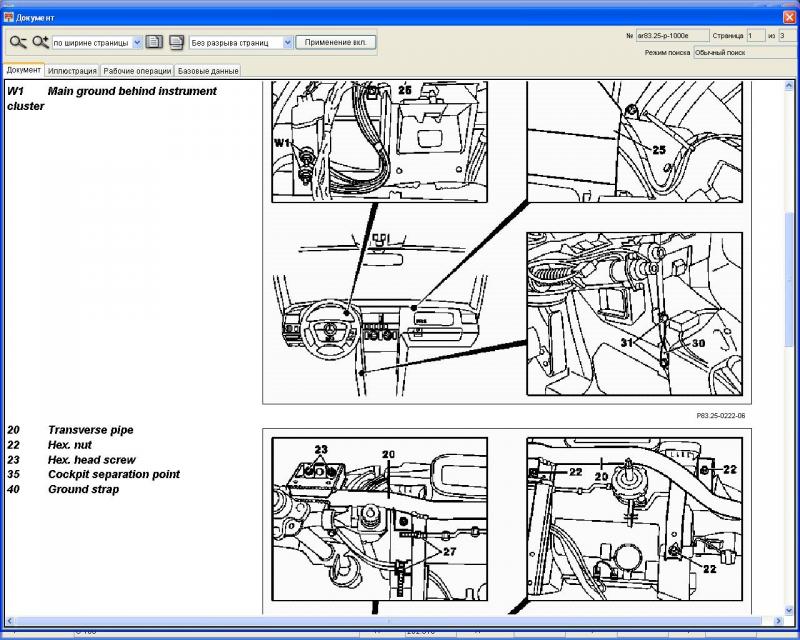

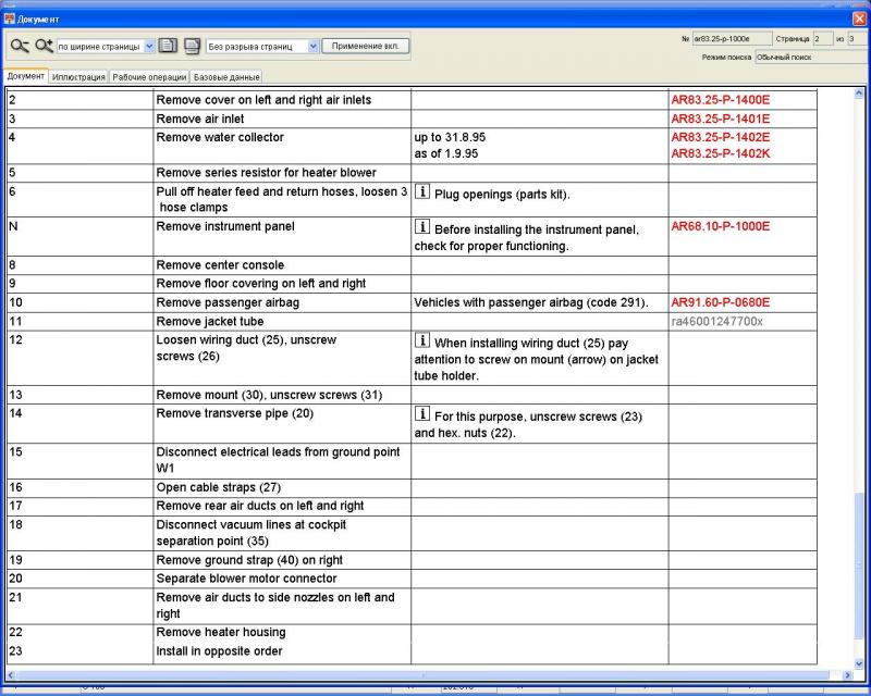

Радиатор печьки на 202 снимается после съема торпеды. После снятия его можно почистить.

фильтр поменян..А как ловчее добраться? С чего начать?Радиатор печьки на 202 снимается после съема торпеды. После снятия его можно почистить.
