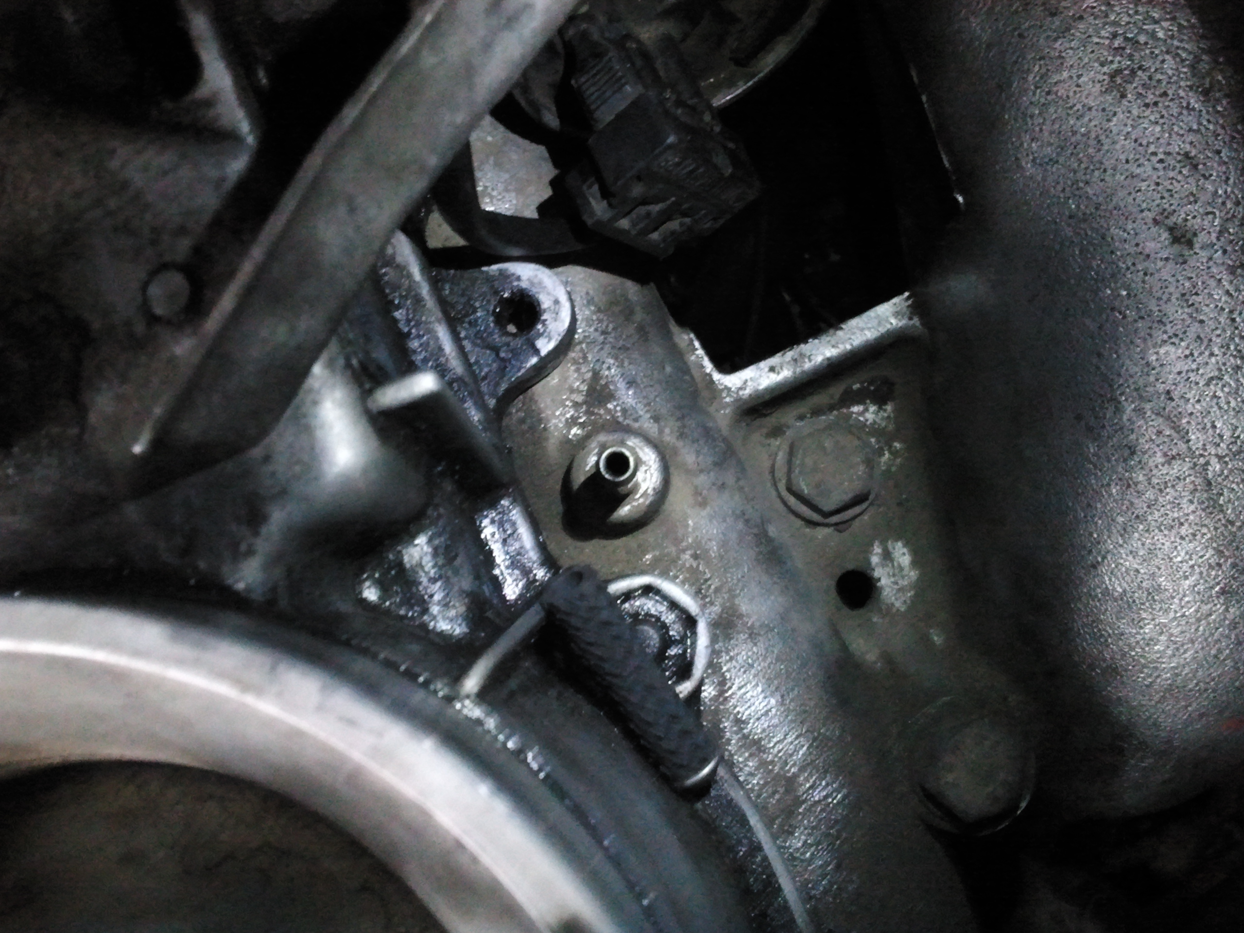

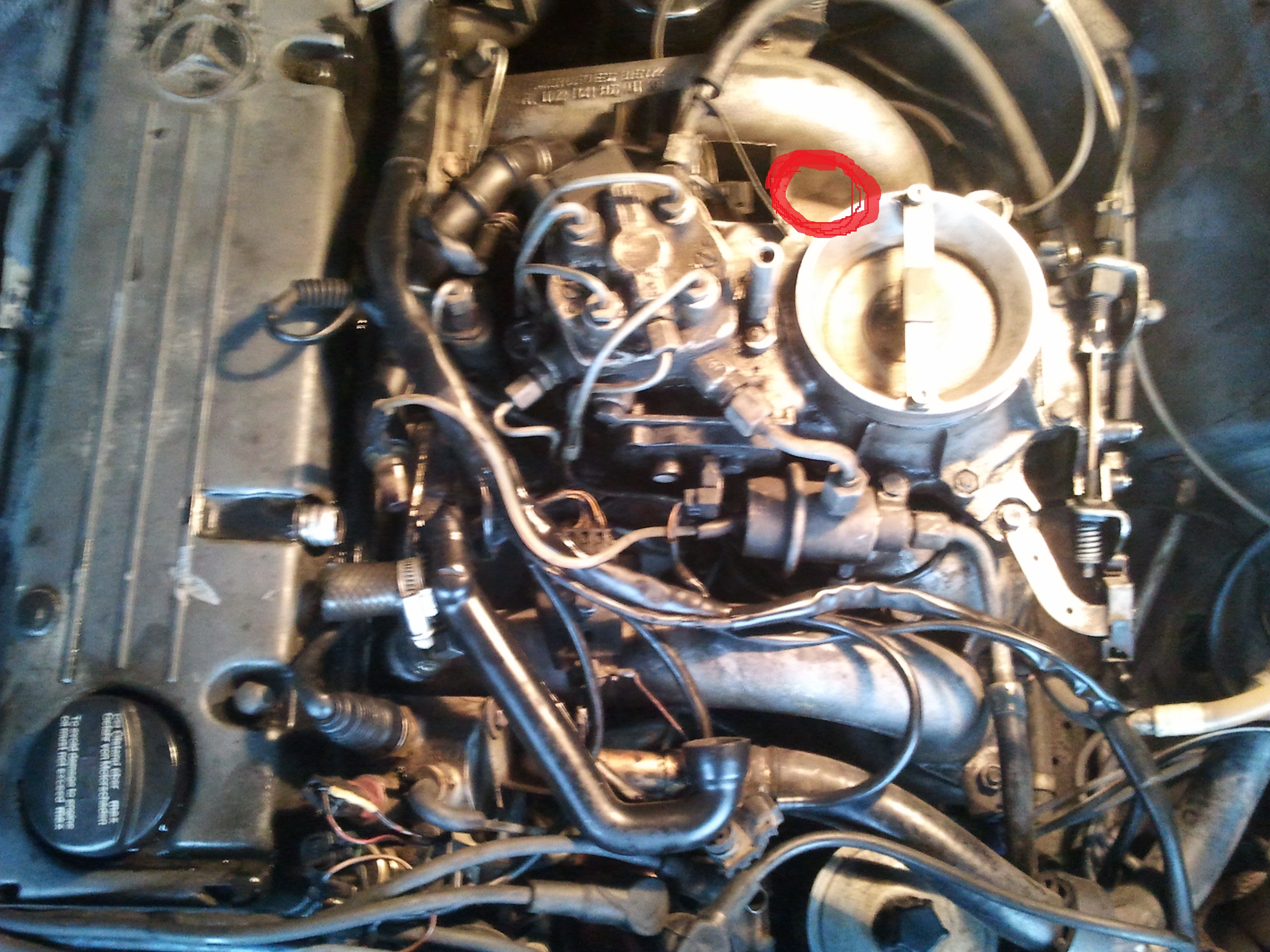

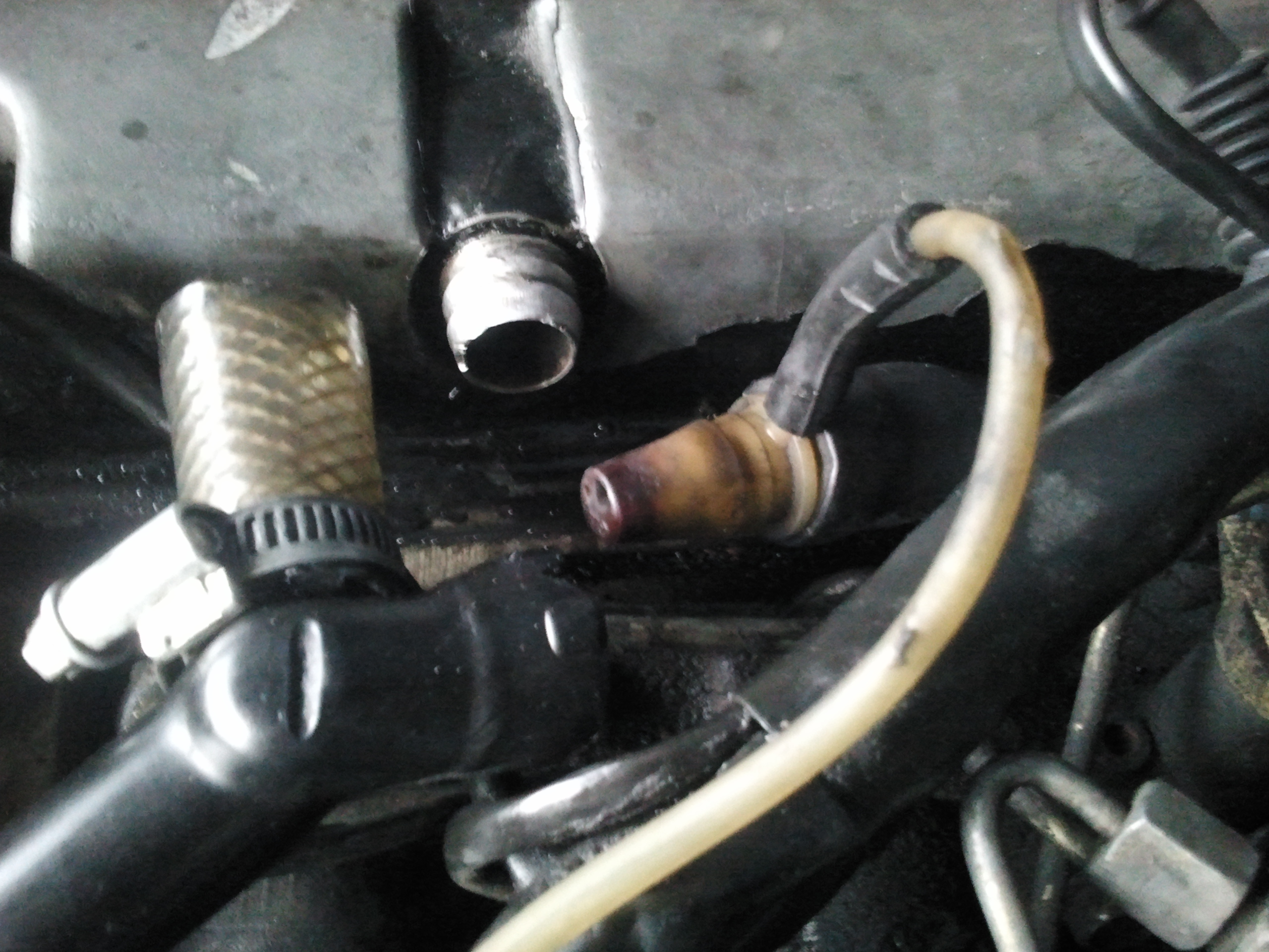

Выполнил все работы продул все патрубки !!! Завел машину проработала где-то 25мин и не чего не обнаружил масло в норме О.Ж тоже не куда не уходит попробывал на вкус жидкость из выхлоп. тр. сладкого вкуса не обнаружил , с патрубка на вождушок тоже иногда канденцат идит пробывали не сладкий . Машина работает норм но есть одна проблема когда одеваеш патрубок каторый идет к воздушному фильтру 2012_11_03_14.12.12.jpg то если одеть так надо то машина глохнет ??? не могу понять почему ?? если только к крышке клапонов то нет но как только подсоединяешь к правому входу то глохнет . И еще с выхода крышки клопанов всегда пахнет бензином ???Да и еще если открыть этот клапан который даже при покупки авто был закрыт то двигатель начинает слегка лучше работать ( что за выход и куда он должен идти ( он всасывает в себя ))2012_11_03_14.13.05.jpg находиться позади КЕ ближе к корпусу. Если что то вид сверху 2012_11_03_14.14.32.jpg красным пометил место клапана .Зарание блогадарен за помощь! Голову не снимал!!!!!!!
