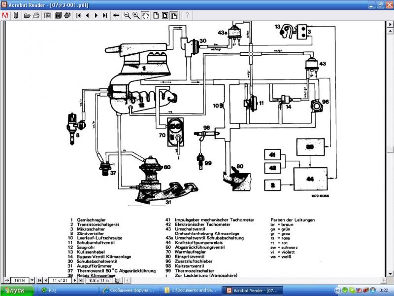

Это вакуум в салон(экономайзер, печька и пр.)
Все что ниже это ПХХ-принудительный холостой ход.Заткни все трубки и должно завестись. Клапан(Пневмо большой черный), скорее всего с дырявой диафрагмой, большой дыркой подключается к воздушному фильтру. Маленькая трубочка идет на электроклапан ПХХ, который стоит на левом брызговике.
Электросхема ПХХ работает через реле бензонасоса. на фото 3 концевик этого самого ПХХ.
Как все это хозяйство между собой соединяется? И соединяется ли вообще?

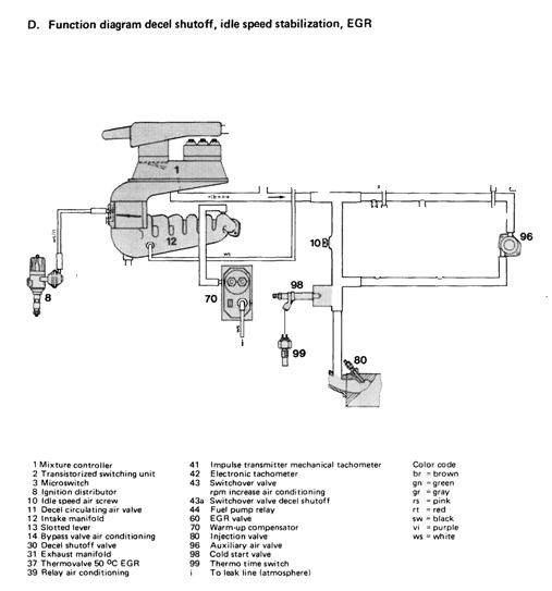

Если бы поиском попользывался уже давно нашел бы.
101 раз уже это обсуждали с картинками!
Это 110.989 самая навороченная.
А это самая простая

За схемку спасибо.
Доктору тоже спс.

Парни у меня точно такая же система на 102 только без микрика простая. работает от реле бензонасоса на прямую, когда холодное авто при оборотах 3 тысчяи включаеться элетроклапан и дальше доп воздух. на горячую я так понимаю отрабатывает когда на хх катиться машина на скорости, срабатывет от сигнала TD релюшка.
на последней картинке шланг стрелка А уходит там обрыв, на клапан КДВ ?,
Клапан 30 работает только когда мембрана от элетроклапана подаст отсос воздуха? тоесть сам клапан через входы продуваться не должен правильно? до открытия диафрагмы.
почему спрашиваю, у меня через этот шланг где соединение, филтр воздушный, кидает масло немногго но все же есть, по идее же не должно? все должно осасываться через колошу и дросель во пускной?. с верху совсем не должно дуть? только всос доп воздуха через этот шлангили я не так понял работу этого клапана 30?
типа наоборот он подает доп воздух из картернвых газов с верху? по срелкам хрен поймеш,кто разобрался поясните куда там чего дуть должно правильно, с элетрической схемой мне все понятно..

Дуть там ничего не должно. Там разряжение везде. Это не относится к вентиляции картерных газов.
Клапан 30 открывается на ПХХ и уравнивает давление над лопатой и под лопатой. Лопата поднимается, потому что нет разряжения под ней и перекрывает подачу бензина. Это режим принудительного холостого хода.
