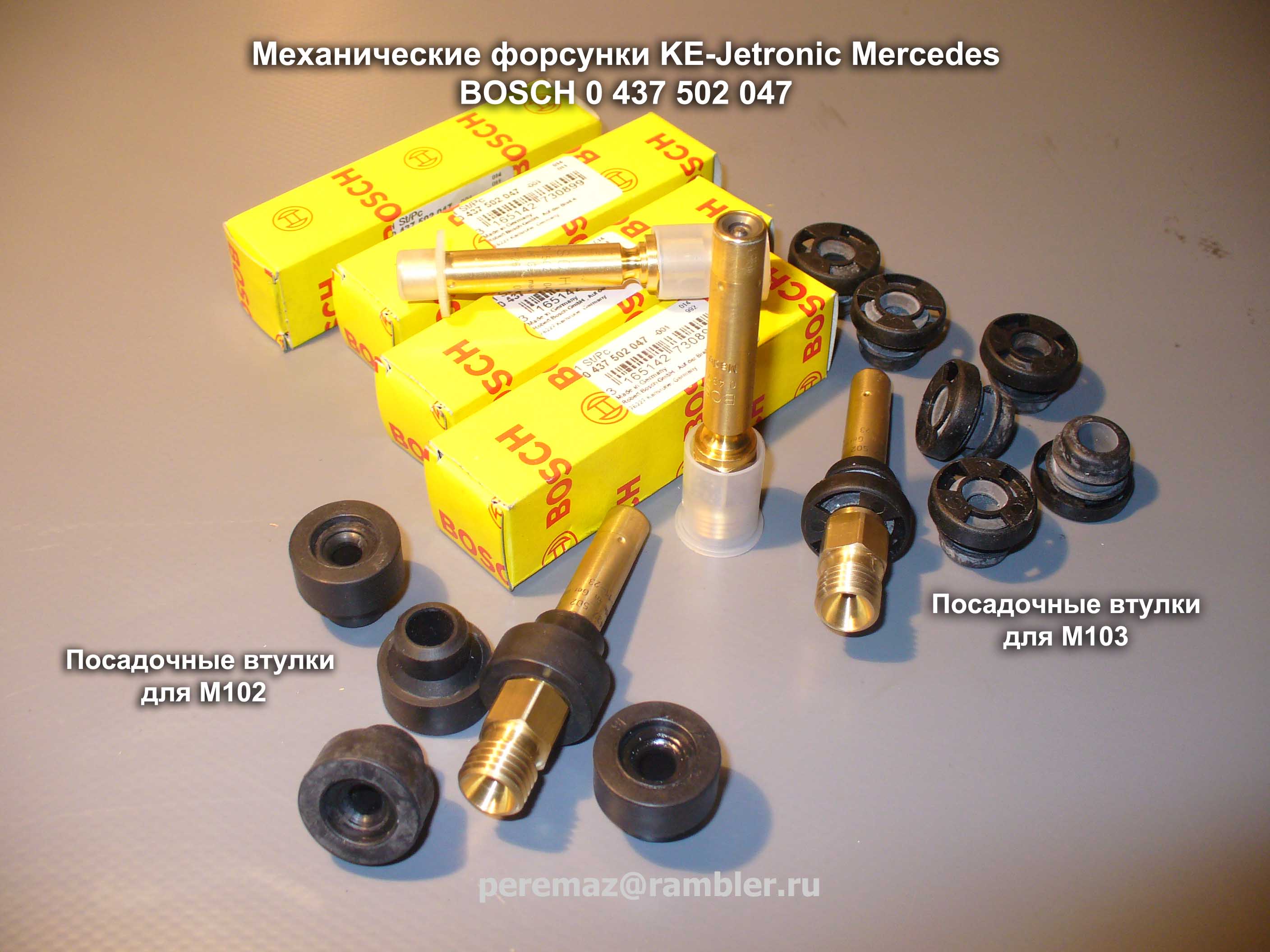

Собираюсь менять форсунки на М104. Не смог найти номер уплотнительных колечек что бы их заказать.
Имеются новые колечки для M102, которые полностью резиновые.
Внимание вопрос: взаимозаменяемы ли они и если нет, то подскажите пожалуйста номер тех, которые ставятся на 104 мотор.
На фотке нужные кольца подписаны как для М103, но на М104 они точно такие же. В наличии имеются как для М102.

A 116 070 00 77
От 102 сильно другие по высоте
и еще надо A 103 997 00 45 6шт. это кольца под пластиковую втулку.

Для 103 мотора - A116 070 0077
Советую еще поменять резиновые колечки - A103 997 0045 (они расположены на пластиковой втулке, в которую форсунка вставляется)
У вас наверно мотор "гибрид" ? на 104 обычно электровпрыск
zenderdb - я сдублировал, сор :)

Большое спасибо всем. Мотор 104 с КЕ, типа да, "гибрид" - как в каком-то мануале написано)))
