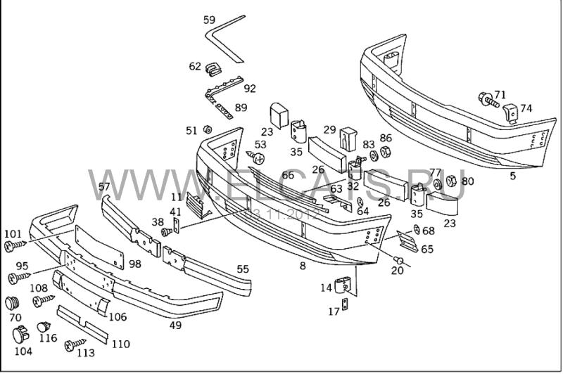

Всем привет. Вообщем надоело мне искать у себя в регионе живой б\у оригинальный бампер. Либо коцанные, либо цена неадекват.
Поэтому решил все таки заказать новый аналог.
Но возникли вопросы:
Какой лучше фирмы выбрать? Открыв экзист, мозги поплыли, столько фирм, цен от мала до велика. Бренды так вообще большинство не знакомые.
И в какой комплектации приходят? Есть ли кронштейны, хром, черная полоса молдинга? Или это просто голая шкурка бампера?
Смотрел по 5 позиции.
8 как понимаю это и есть голая шкурка, а вот на счет 5 вопрос?
