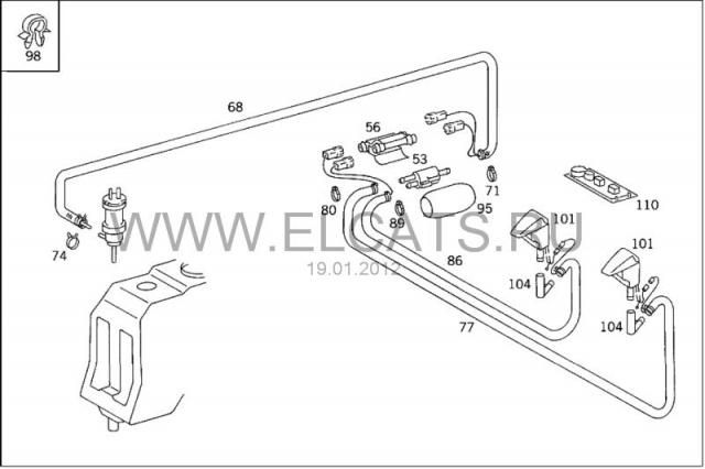

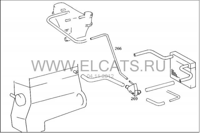

#8 ОФФЛАЙН   toxa52rus
toxa52rus
  • Cообщений: 39
    S124 300TE МКПП 1992г.в.
Отправлено 04 November 2012 - 20:26

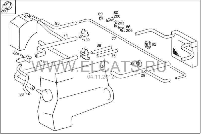

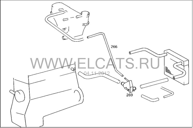

Ну вот вроде нашел нужные шланги:
A1248303615 (266 на картинке) - этот от расширительного бачка
A1248329494 (74 на картинке) - это один к бачку омывателя
A1248325893 (95 на картинке) - это другой к бачку омывателя
Они?
S124 300TE МКПП 1992г.в. - бодрый Дедуля, временно болен
#9 ОФФЛАЙН   m203
m203
  • Cообщений: 1517
    w124_220E w124 280s
Отправлено 04 November 2012 - 22:05
почти они спросите у него рестайл или нет? по разному там... короче как смотриш на бочек левая трубка идет из тройника который со стороны вакумного усилителя через тонкую трубку идет(скрорей всего забита) продувать или менять, вторая трубка как смотреть на бочек идет в сторону доп электропомпы(помпа из нее высасывает).. термостат скорей всего тоже забит... я кстати его выкинул ))) подключил на прямую, чето я не подумал о морозах ))) ивправду чтекло то треснуть может... нада узнать сколько он стоит...

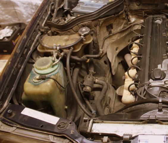

По 126-му подсказал бы. У меня был бачок без обогрева. Я нашёл сам бачок с кипятильником и шланги. Всё делал сам. Всё прекрасно работает)

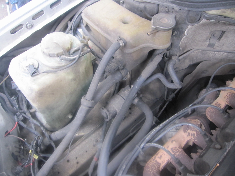

#11 ОФФЛАЙН   toxa52rus
toxa52rus
  • Cообщений: 39
Отправлено 05 November 2012 - 14:28

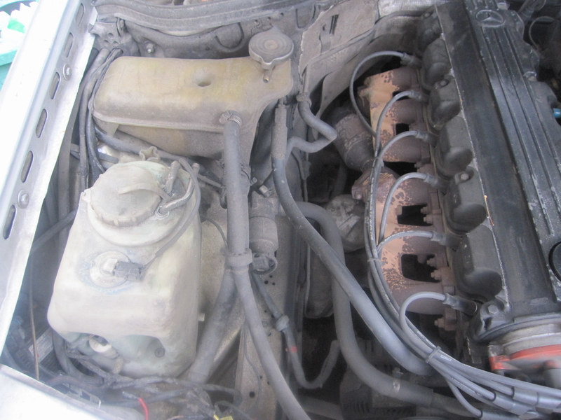

вот моё "богатство"
Выложите плиз фотки своего бачка омывателя со шлангами, ну и подключение другого конца каждого шланга желательно!

#12 ОФФЛАЙН   Stiv
Stiv
  • Cообщений: 3366
    W124 E280 АКП 95 год
Отправлено 05 November 2012 - 15:42
Шланг который тонкий на доп насосе печки должен идти не на насос а на бачок омывайки а с бочка омывайки на насос.
#13 ОФФЛАЙН   toxa52rus
toxa52rus
  • Cообщений: 39

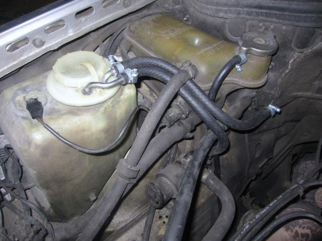

Отправлено 05 November 2012 - 18:29
Так?
Ну и последний вопрос под знаком вопрос :redface:
#14 ОФФЛАЙН   alex zav
alex zav
  • Cообщений: 554
  • Город:г.Калуга
    W124. 1993
Отправлено 05 November 2012 - 18:37
Под знаком вопрос просто одевается трубочка и идет вниз. Это перелив расширительного бачка, когда срабатывает клапан на пробке.

#16 ОФФЛАЙН   Stiv
Stiv
  • Cообщений: 3366
Отправлено 06 November 2012 - 07:29
Так?
Да именно так.
Под вопросом одевается шланг и идёт под правое крыло там бачок сбора паров антифриза.

Ну вот все подключил, будем смотреть :)

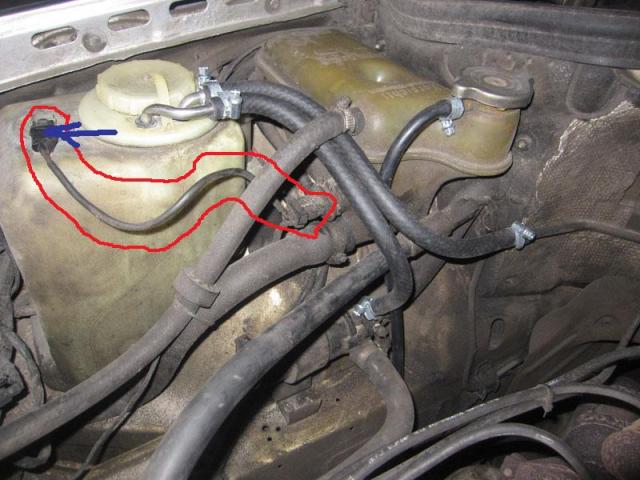

И сразу еще вопросик по проводке датчика уровня омывайки:
Развалилась пластиковая фишка, нужно купить новый проводок, не могу найти номер его в каталоге, может кто подскажет?
Или может есть у кого на продажу живой?
чета меня смущает отсутствие шланга от доп.насоса на клапаны печки (в который и врезается один из выходов кипятильника, на схеме выше видно). на клапаны печки откуда антифириз приходит?
хз откуда приходит, вот нарыл фотку , тут все подключено также как у меня теперь
печка греет, кипятильник вроде тоже тепленький
