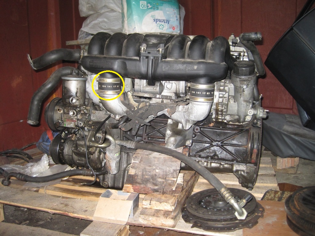

Доброго времени суток. Прошу помощи. Имеется течь масла из под резинового патрубка соединяющего верхнюю (пластиковую) и нижнюю ( алюминиевую) части впускного коллектора. Не сказать что ручьем, но через две недли после мойки мотора висят капли и резиновый патрубок весь облип грязью. Масло моторное! Снимал верний воздушный патрубок, думал вентиляция гбц виновата, но до заслонки сухо. Может кто сталкивался?

У меня с другой стороны (со стороны маслянного фильтра) такая же фигня, слегка сыреет такой же резиновый патрубок) и в колекторе под резонансной заслонкой небольшая лужица присутствует. Вся система вентиляции промыта (включая маслоотделитель под ГУРом) и обе трубки вентиляции новые. Моё предположение - сальники впускных клапанов не держат ??? Сильного видимого расхода масла, от замены до замены 8000 км, не наблюдается (предположительно около 0,5 литра масла уходит, где то 1/3 между уровнями на щупе).

Подтянуть хомуты и потеть перестанет.
А масло там всегда будет так как под заслонкой выходит нижняя вентиляция картера.

Подтягивал, результата нет. Попробую заменить патрубок.
