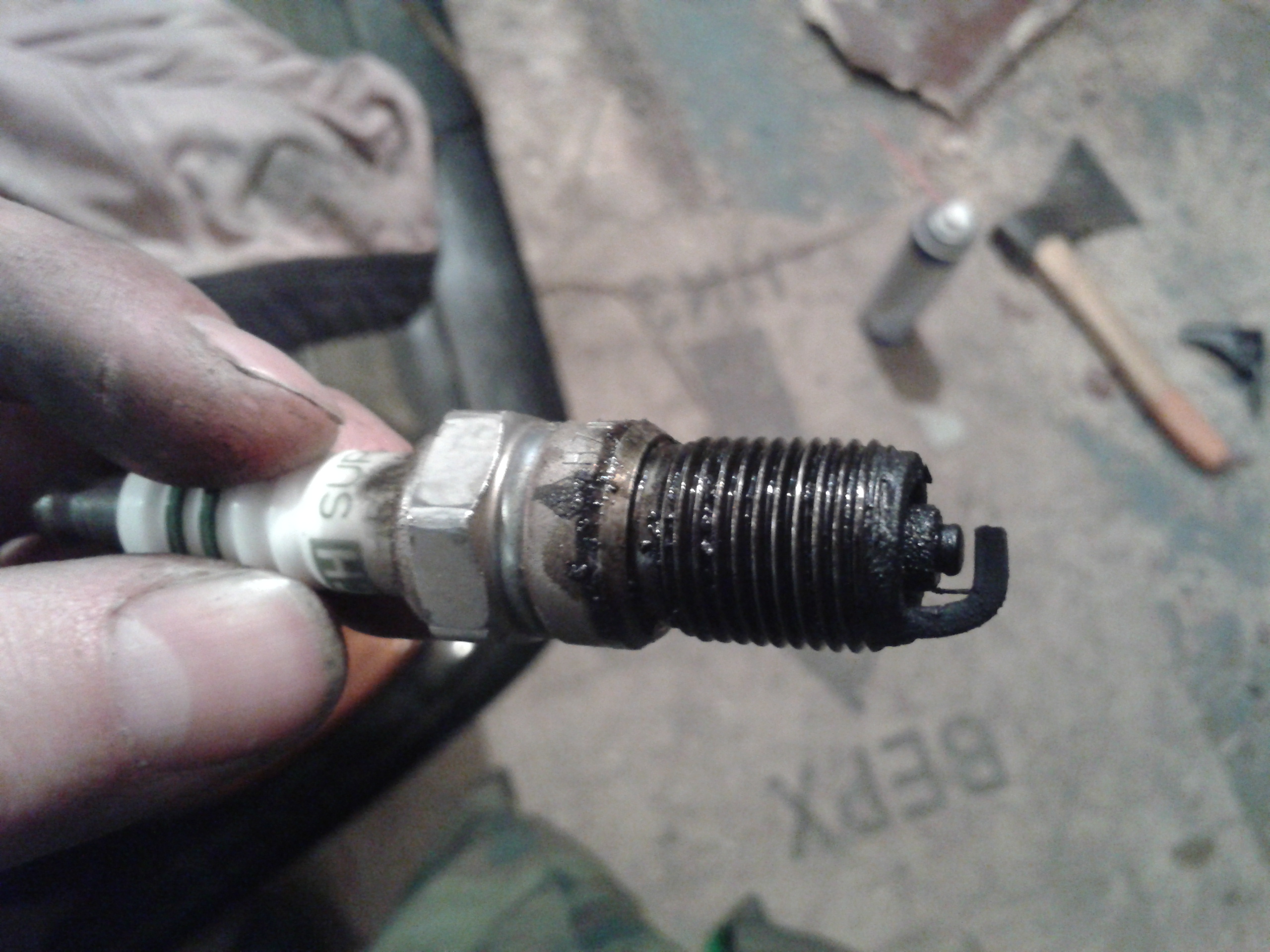

Отправлено 06 November 2012 - 09:12
Не мучай авто, отдай аккум в специализированный центр. Пусть проверят и при необходимости зарядят. Свечи "нулевкой" почисть, а лучше новые поставь.
зарядил,показывает 13,2 В. дело уже не в аккумуляторе(( Может когда пытался завести меньше надо было педаль газа нажимать ?

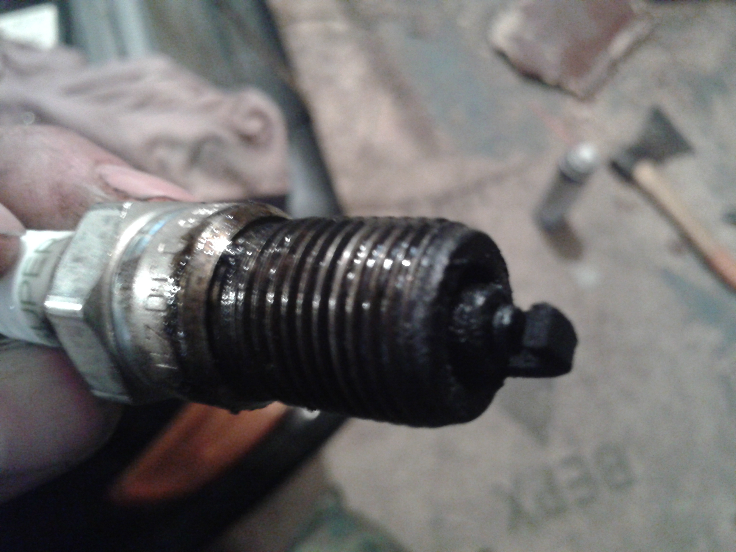

Отправлено 06 November 2012 - 09:14

#7 ОФФЛАЙН   lexa 74
lexa 74
  • Cообщений: 616
  • Город:Челябинск
    W 168
Отправлено 06 November 2012 - 10:20
Свечи менять и будет счастье...

#9 ОФФЛАЙН   tele3
tele3
  • Cообщений: 1036
  • Город:Курган
Отправлено 07 November 2012 - 08:06
проблема была в свечах
