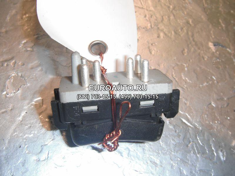

Подскажите распиновку кнопки подогрева сидений на 124 какой контакт куда и от куда. Я механник не электрик. Зарание благодарен. Я делаю подогрев сидений без использования блока подогрева(таковой не найти) на основе импульсных реле.

Отправлено 07 November 2012 - 15:27
а почему не найти... этих блоков(реле подогрева) - валом в продаже - 1000-2000 руб.
распиновка на случай, когда реле всего одно.(есть варинаты с другим реле и варианты с двумя реле.)

Спасибо большое за схему, но я механник. Мне трудно схемы читать. если можно расшифровать провода.
ну там вроде относительно видно.
1 - идёт на 20й контакт реле
2 - идёт на 12й контакт реле
3 - идёт на 13й контакт реле
4 - идёт на 5й контакт реле
5 - масса
6 - масса
непосредственно к грелкам кнопка не подключается... и ток она не комутирует...
она лишь сообщает реле, в каком режиме врубить грелки.
если нажмёшь сильный обогрев, то 3й контакт кнопки кратковременно замкнётся на 6й контакт кнопки
если нажмёшь слабый обогрев, то 4й контакт кнопки кратковременно замкнётся на 6й контакт кнопки
вот примерно так и работает..
