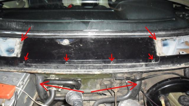

Снимаем воздуховоды, вдавливаем штифты внуть, по 4 штуки с каждой стороны.
Поднимаем дворник. Держа пластмасску, которая закрывает гайку, опускаем дворники. По-другому эти пластмасски не поддеваются.
Откручиваем гайки на 13 и плоскогубцами сдёргиваем дворники.
За пассажирским дворником гайка на 19, под ней железная шайба и пластмассовая прокладка.
Водостоки и крепления средней панельки. Аккуратно вдавливаем 4 штифта, вынимаем крепления. Откручиваем 2 шурупа по краям.

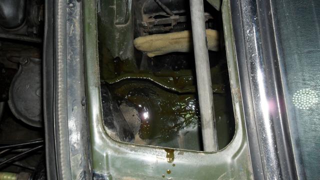

Забитый грязью водосток под пассажирским дворником.
Вытаскиваем все штифты! Я пока фоткал, забыл и потом смыл их нафиг, пришлось новые крепления покупать :sad2:

Отдираем старый поролон от панельки, клеим новый.
Не забываем про водосток от пасажирского дворника.
Ставим панельку, шилом поддеваем резинку.
Берём какую-нибудь оригинальную неведомую хрень :mrgreen: пошире и заталкиваем штифты в клипсы, пошире потому что какой-нибудь узкой отвёрткой можно протолкнуть внутрь и надо будет опять разбирать.
