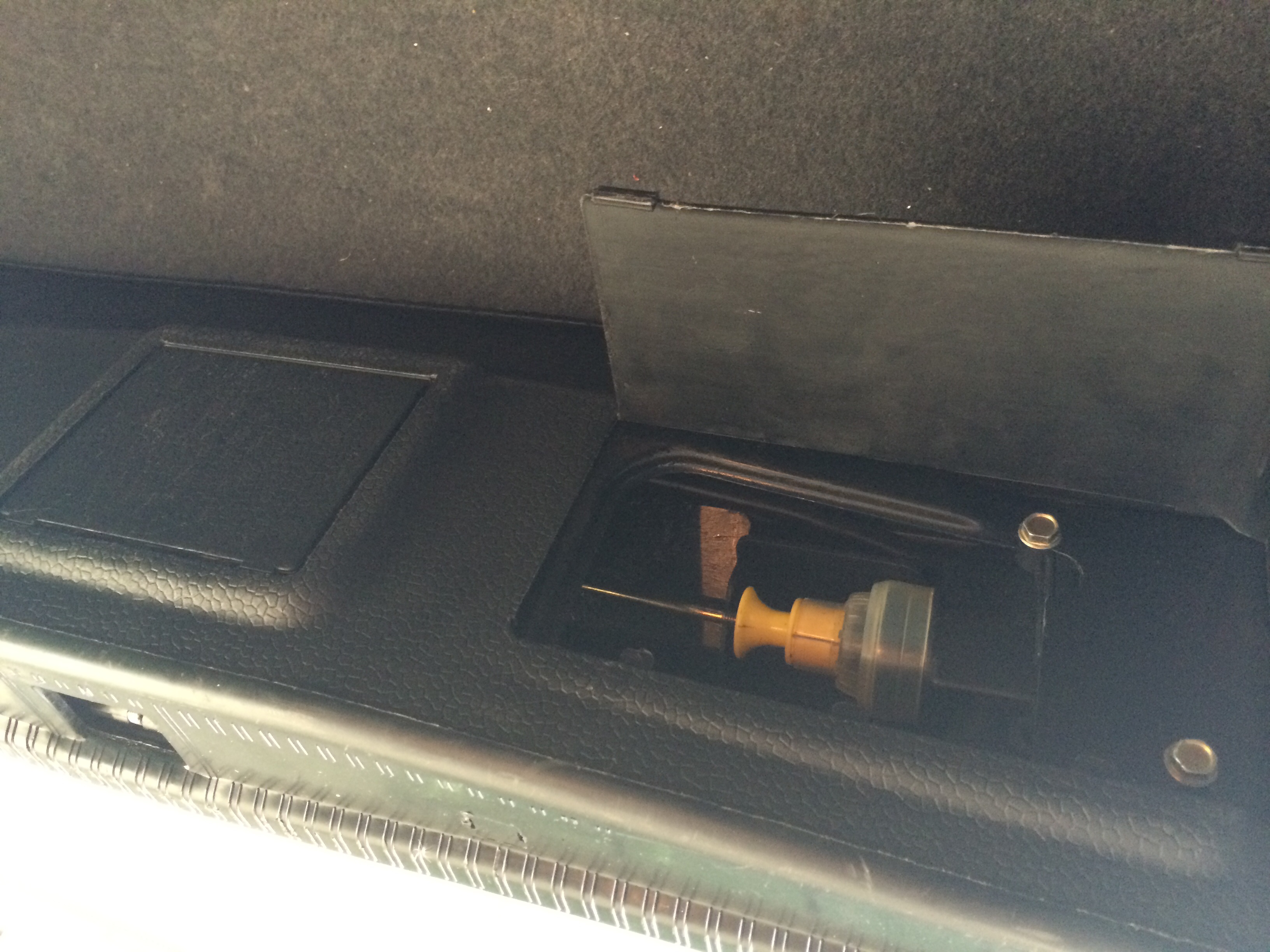

#6 ОФФЛАЙН   W124.230E.1991
W124.230E.1991
  • Cообщений: 7
  • Город:Испания, Тенерифе
    W124, E230, 1991
Отправлено 02 September 2014 - 18:25
Добрый день! И у меня такая же проблема с замком. Открывался только с ключа! Оказалось тяга немного соскочила с вакумного привода и не до конца разблокировала замок! Я ее натянул и зафиксировал и все заработало. Теперь при открытой машине можно и без ключа открыть багажник.
