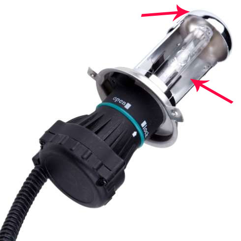

Привет всем, решил поставить би-ксенон, езжу в основном в темное время суток и штатного света, ругайте не ругайте, не хватает. Последней каплей стал случай чуть не приведший к дтп с возможными очень печальными последствиями в темное время суток. Да и учитывая погоду в нашем городе - это всю зиму в основном идут дожди, решил поставить. Купил комплект Shou-me 4300k, вроде его хвалят, температуру тоже выбирал для сырой погоды.
Собираюсь на выходных поставить, по возможности сделаю фотоотчет, кстати по гуглив пару часов, так и не нашел примеров и вариантов установки в w124, поэтому возникла пара вопросов.
Куда лучше прикрепить блоки розжига?
Как лучше модернизировать крышку фары, для лучшей герметичности после проделывания отверстия под лампу?
И вот главный вопрос - на самом отражателе фары имеется - не знаю как это правильно называется "металлическая колба" на фото 1 обозначено стрелками. Служит она, я так понимаю, для отсечения света в ненужных направлениях и как вариант охлаждения, что бы принимать большее число тепла на себя. Нужна ли эта колба в паре с би-ксеноном или такой же осекатиль уже встроен в саму лампу - на фото 2?

  • Город:Россия, Орёл

если оставить колбу эту в фаре то лампа упрется в него и не сядет в родной паз, я снял его так как у ламп свои имеются. Снимается она просто.
А вот с крышкой пришлось по париться, лампа полностью под блок фар не влезает и крышка не закроится (по крайней мере у меня лампы би-ксенон MTF Lite не влезли, вырезать надо большую дырку, так как задняя часть лампы вровень с крышкой фар ( или даже чуть чуть выпирала. В общем убого это выглядит. поездил пару месяцев, вытащил лампы и воткнул обычные галогенки с усиленной яркостью. Ну и пришлось менять крышки фар. Доволен что вернул обратно галогенки, Ксенон светит "вникуда" тяжело их нормально отрегулировать, нет так называемого пучка света что бы определить куда же она всё таки светит.
Так вот в том то и дело, у меня лампа никуда не упирается. На фото это видно. Я почему и спрашиваю нужно ли их снимать или все таки эта колба и отвечает за формирование пучка света?

фары не для ксенона . шоб светило рондо - линзы надэ. места для блоков под капотом - тьма. у мну на брызговиках были закреплены. демонтировал хенон именно из за того, что светило в никуда. вдоп. птф - ниже основных фар, еще куда не шло...в родные фары - изврат.
