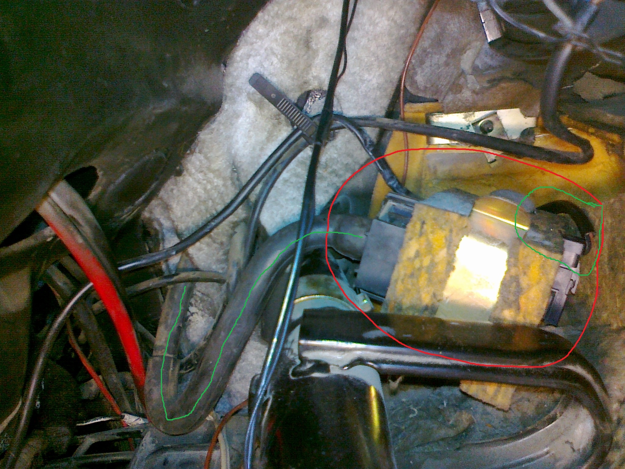

Доброго времени, товарищи.
Значит намедни я разбирал салон, снимал торпеду, бордачек и т.д. Искал причину место проникновения воды в салон. Но не об этом. В общем с правой стороны, под бардачком я нашел шланг (выделил его зеленой линией) и неиспользуемый провод 2pin. Методом тыка (благодаря фото одного из форумчан) выяснил, что шланг этот идет к вентилятору датчика, которого у меня нет.
Собственно вопроса два:
1) Страшно ли отсутствие этого вентилятора?
2) Провод коричневый на 2pin это питание этого вентилятора?
W124 300E TDiesel АКПП 1993 г.в. WDB1241331B917066

1.Показания термодатчика,висящего над головой,в плафоне освещения,будут слегка не корректны.
2.Там разъём должен быть двухштырьковый,с двумя проводами,это питание этого вентилятора.
