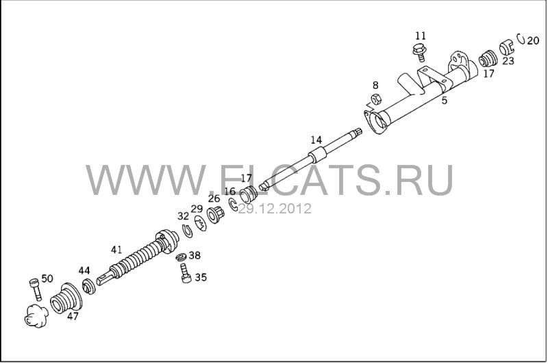

ещё могут стучать подшипники рулевой колонки.
их там 2шт. ? на схеме не покажешь
#8 ОФФЛАЙН   олегич 124
олегич 124
  • Cообщений: 203
  • Город:кировская обл г.КИРОВ
Отправлено 29 December 2012 - 17:36
PartsImageHandler_2_.jpg номер 17 в основном нижний.
