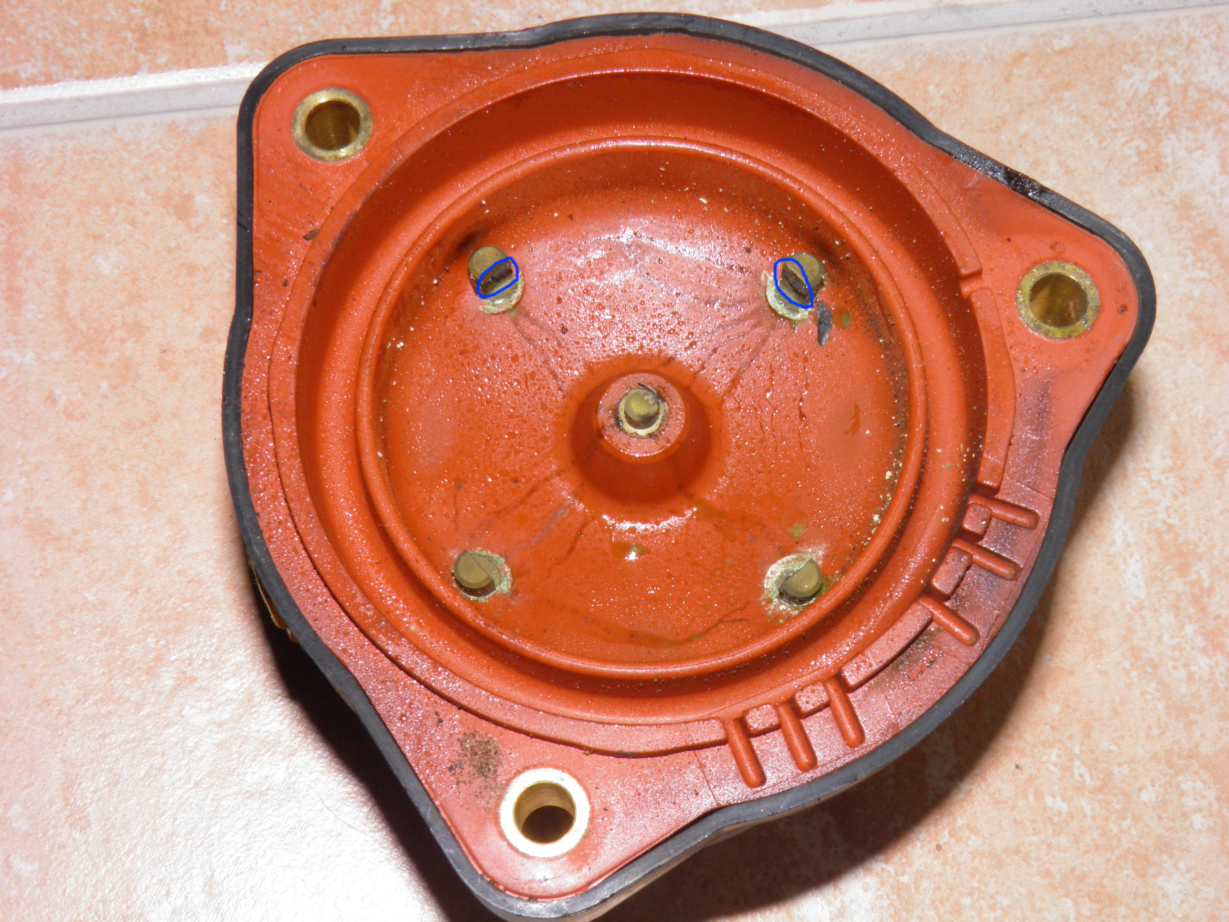

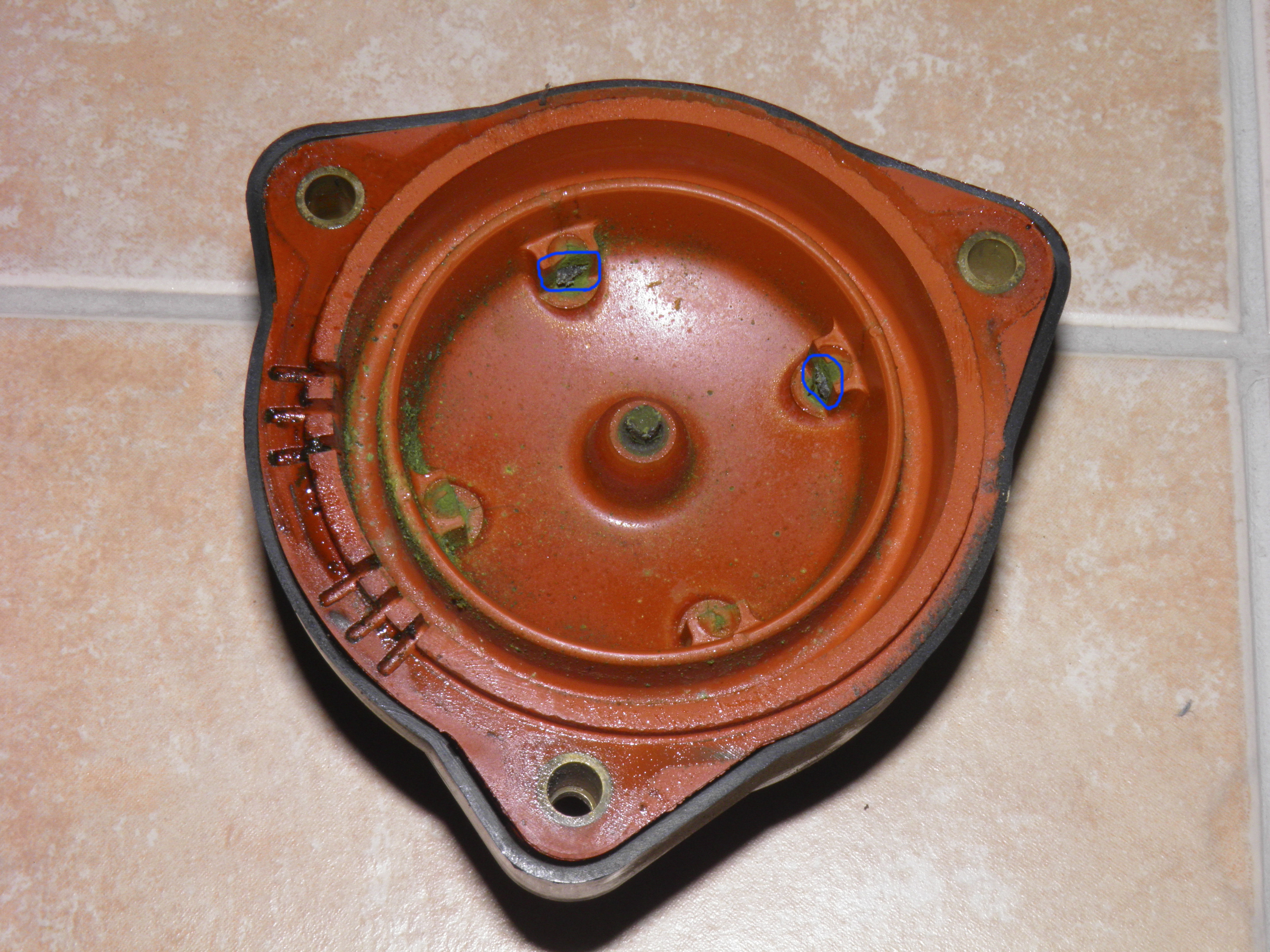

Снял крышки и увидел, очень много интересного)))
Уже даже и не знаю, поможет чистка или нет :confused:
И что это такое?(обвел синим) Часть контакта или подлежит удалению? (На каждом контакте какой то нарост, причем на левой крышке на всех четырех контактах, а на правой, только на двух контактах)
Левая крышка трамблера: Внутри абсолютно сухая, но грязи - немеренно!!!, контакты черные.
Правая крышка трамблера: Внутри сыро, везде следы от пробоев, и похоже грибы на контактах растут)))
W124, М119 E420, 4АКПП, 1994 г.в.

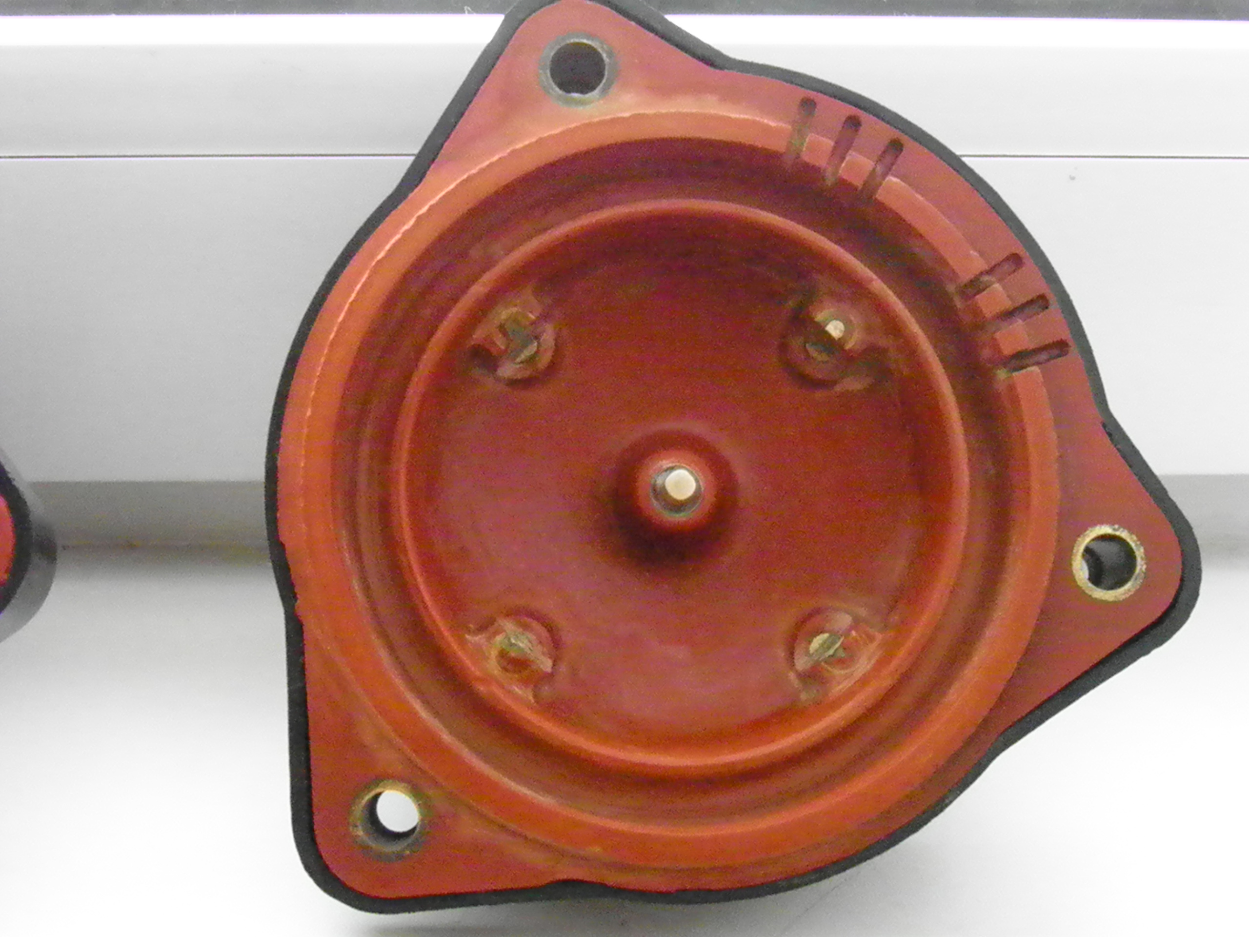

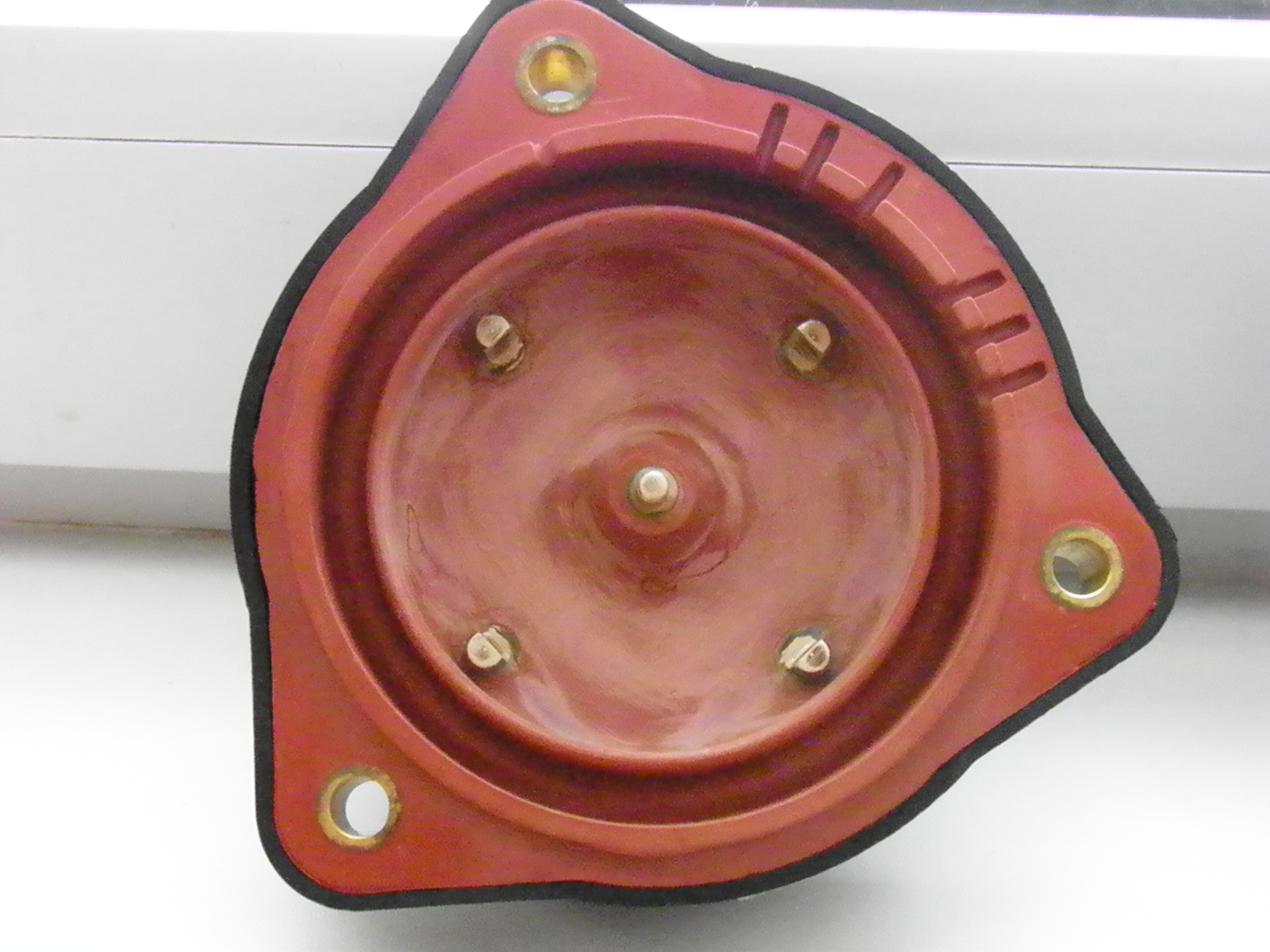

Вот что получилось после чистки:

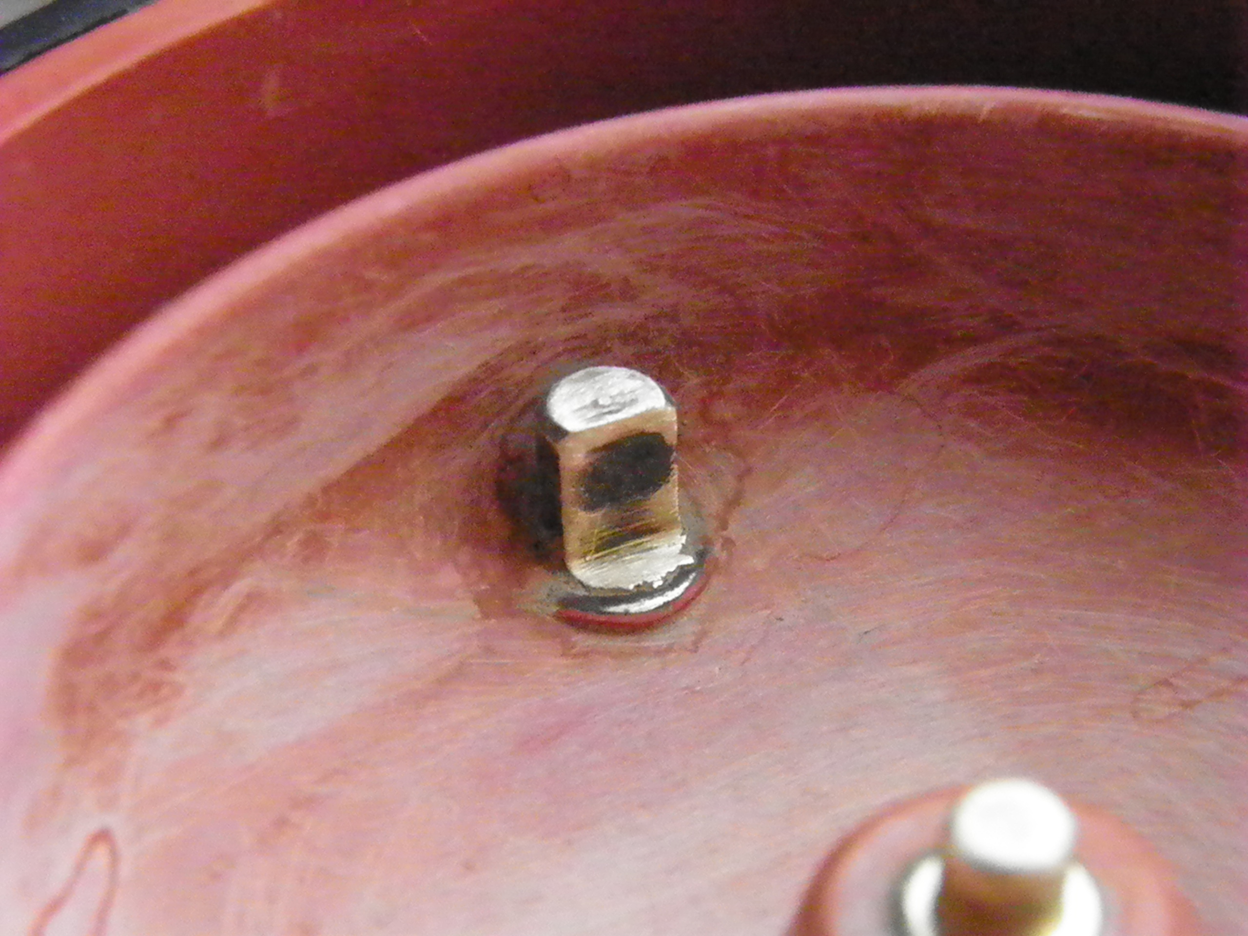

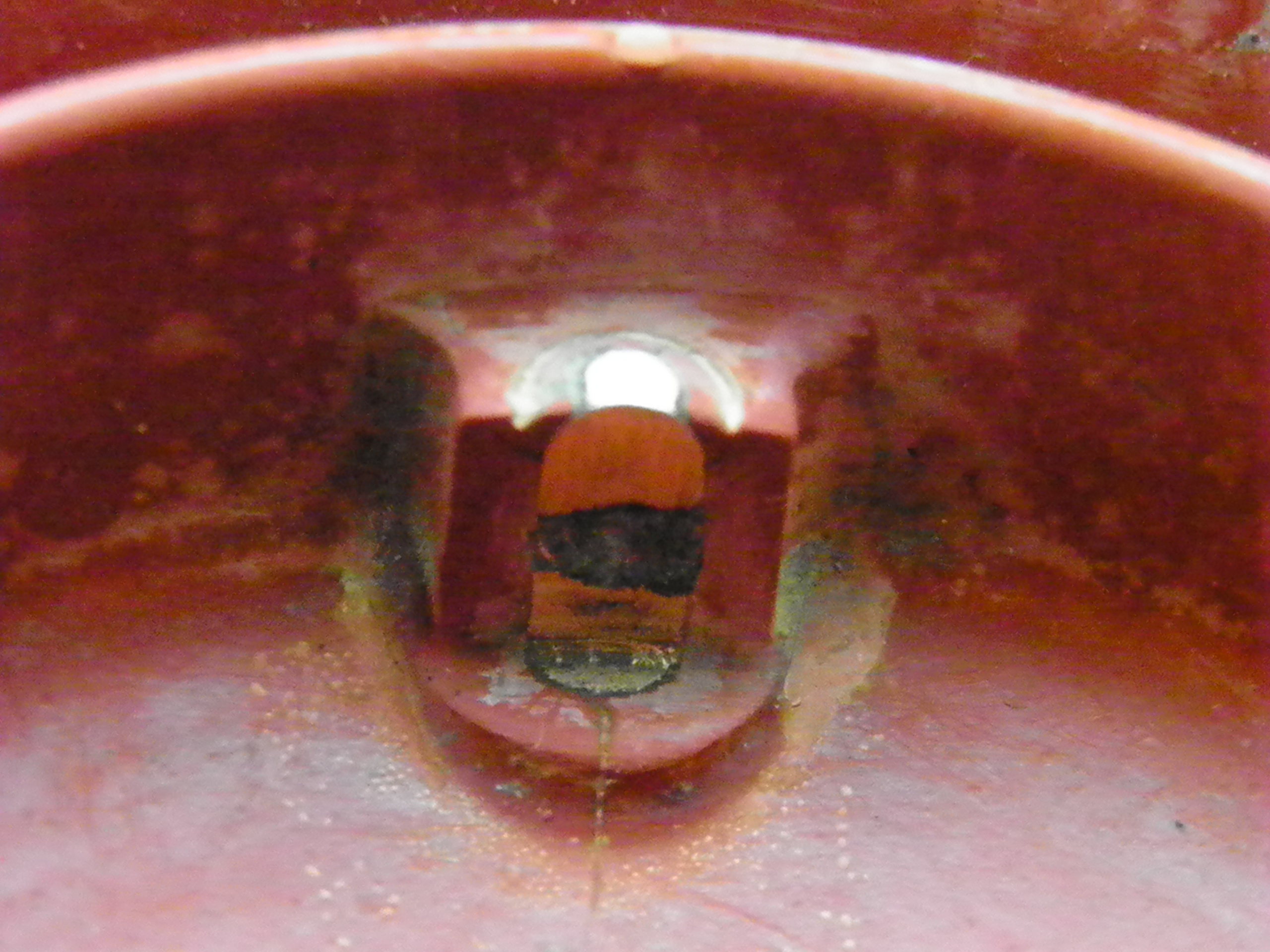

Только не понимаю что такое посередине каждого контакта? (Никак не очищается сколько не шкурил)

#13 ОФФЛАЙН   v1ntage
v1ntage
  • Cообщений: 1029
Отправлено 11 November 2012 - 14:17
Думаю, там уже дырка )
Просятся новые крышки )
