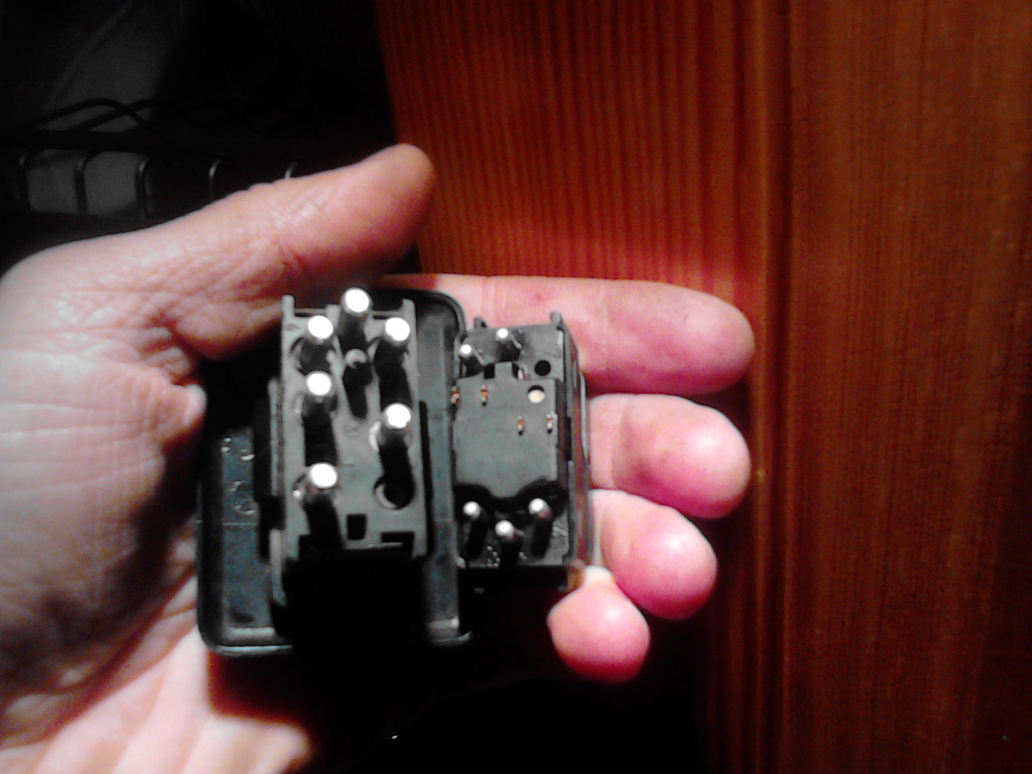

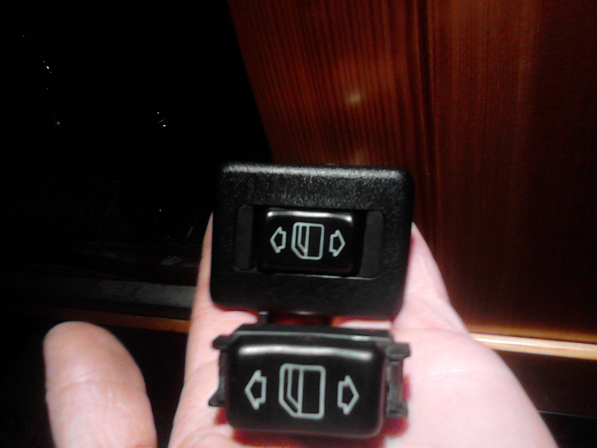

все сделал эсп,теперь кнопки ищу назад 6 контактов в консоле 5
