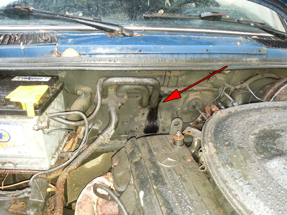

завел сегодня своего старичка после замены стартера и увидел страшную картину. из шланга, который идет в кузов к печке поперло масло! причем шланг намертво прикручен хомутом, а из него прямо выдавливает масло.
антифриз уходил давно уже. видимо, прокладке конец. но я ездил, иногда доливал. мотор никогда не перегревался.
заглянул в радиатор - там тоже сухо, тихо и спокойно... хотя, машина стояла просто без движения около 3 недель. после последней поездки в радиаторе антифриз был.
но эмульсии на щупе нет.
мотор 102.
подскжите в чем может быть дело?

сам и ответил себе.
добило прокладку, и подавило масло в канал охлаждения. ща по контуру печки пройдется и будет тебе эмульсия в радиаторе)
#4
Отправлено 09 November 2012 - 21:00
Два шланга (один из которых потек) - это выход из радиатора печки.ща по контуру печки пройдется
Вход в радиатор - на фотке (ищем звезду на клапанной крышке) справа и чуть выше под ржавой пластиной крепления корпуса воздушного фильтра к клапанной крышке - патрубок виден. Т.е. через радиатор печки уже прошло...
Если честно, слабо представляю, как масло могло пройти через систему охлаждения, попасть в радиатор печки, вытечь из под патрубка. Тем более, что уровень масла на месте.эмульсии на щупе нет.
Т.е. ты заглушил авто, антифриз был, ничего нигде не текло. Завел через три недели (хрен с ним с вытекшим антифризом) - и поперло масло из радиатора печки...после последней поездки в радиаторе антифриз был.
Для этого должно быть давление в системе охлаждения (а у тебя пустой радиатор), и вместо ОЖ должно быть масло.
Там точно моторное масло?
#10
Отправлено 10 November 2012 - 22:07
ага, именно так и было! точно масло. больше не чему. успело вытечь литра 1,5-2, пока я заметил. щуп, конечно, после этого стал сухой уже. причем масло не просто текло, а выдавливалось из шланга с пузырями.Если честно, слабо представляю, как масло могло пройти через систему охлаждения, попасть в радиатор печки, вытечь из под патрубка. Тем более, что уровень масла на месте.

Проверь трубочку которая идёт к указателю давления масла. Может прохудилась и из неё прёт ? Больно масло ни с чем не смешаное.
#13
Отправлено 11 November 2012 - 12:04
прет из шланга, который на фото!Проверь трубочку которая идёт к указателю давления масла. Может прохудилась и из неё прёт ? Больно масло ни с чем не смешаное.
