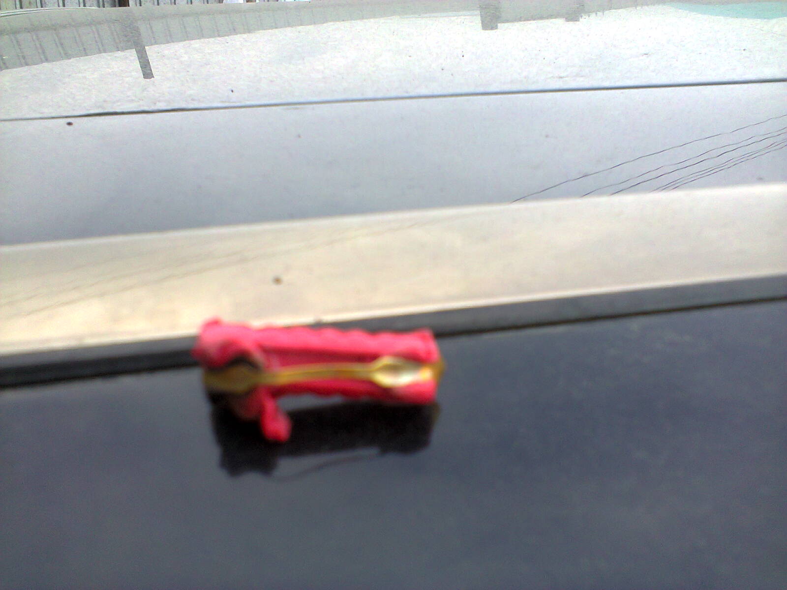

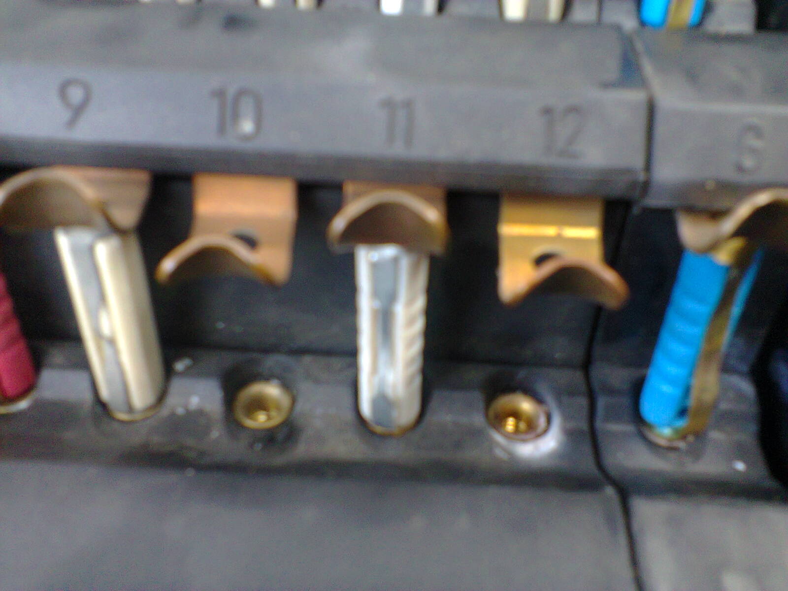

Очень срочно ! нужна ваша помощь ( сгорают пре/тели № 10и 12
Привет Всем , у меня возникло срочная проблема :bangheat:
раньше время от времени сгорал предохранитель № 10 но вот вчера вечером когда ехал домой сам по себе отключилась печка , я остановился и посмотрел на блок предохранительный а там жуть :moderator:
пре/тель № 10 сгорел а № 12 просто расплавился , и я поставил другую только на №12 на №10 не ставил ( синего не было поставил красный ) и воля заработало , но не долго минут 10 потом опять печка отключилась :-( так и доехал домой
Сегодня утром посмотрел блок пре/тельей а там опять тоже самое :redface: :confused: :redface:
№12 расплавился :bangheat:
куда мне копать , очень срочно надо выехать , в 12-30 надо быть в ресторане :???:

В первую очередь зачистить лапки держателей предов и поставить предохранители какие положено на 25А
№10 обогрев заднего стекла, №12 -электродвигатель вентилятора отопителя, Дальше двигаться по цепочке от предов до потребителей. Все чистить проверять плотность соединений, целостность проводки и контактов. До 12-30 явно не управиться, кроме как поставить преды и почистить лапки держателей. Ну или не включать эти потребители.
#3 ОФФЛАЙН   ЗоМер
Отправлено 10 November 2012 - 10:13
Плохой контакт предохранителя. Как написали - чисти и смазывай лапки.
Поставь туда керамические предохранители, они не плавятся.
Для очистки совести измерь ток потребления этих девайсов (амперметр вместо предохранителя).
Греться могут и сами лапки, если плохо прикручены провода к этим лапкам - выкорчевывать блок предохранителей, откручивать, зачищать-смазывать контакты, прикручивать взад. Аккум обязательно отключить.
