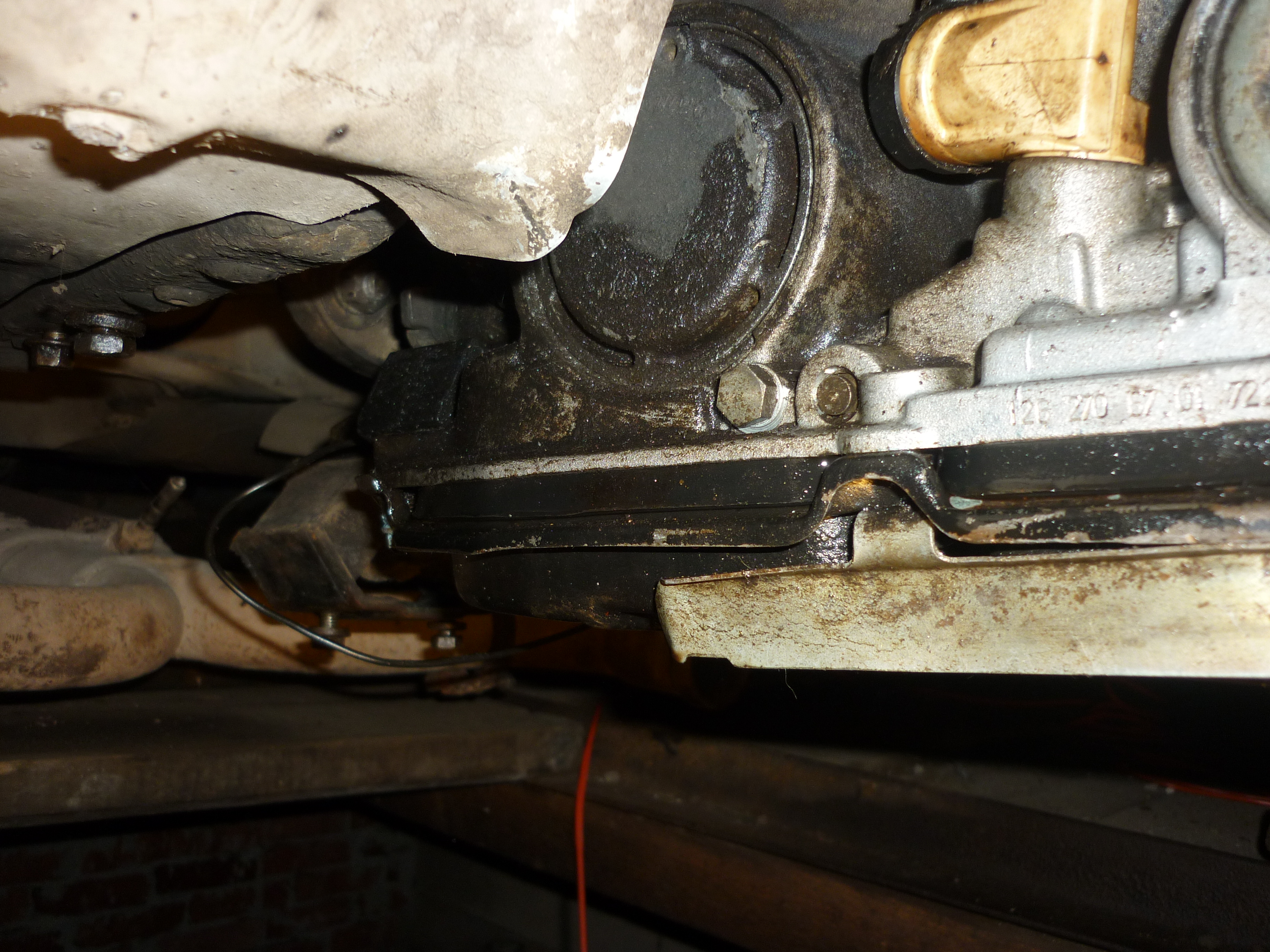

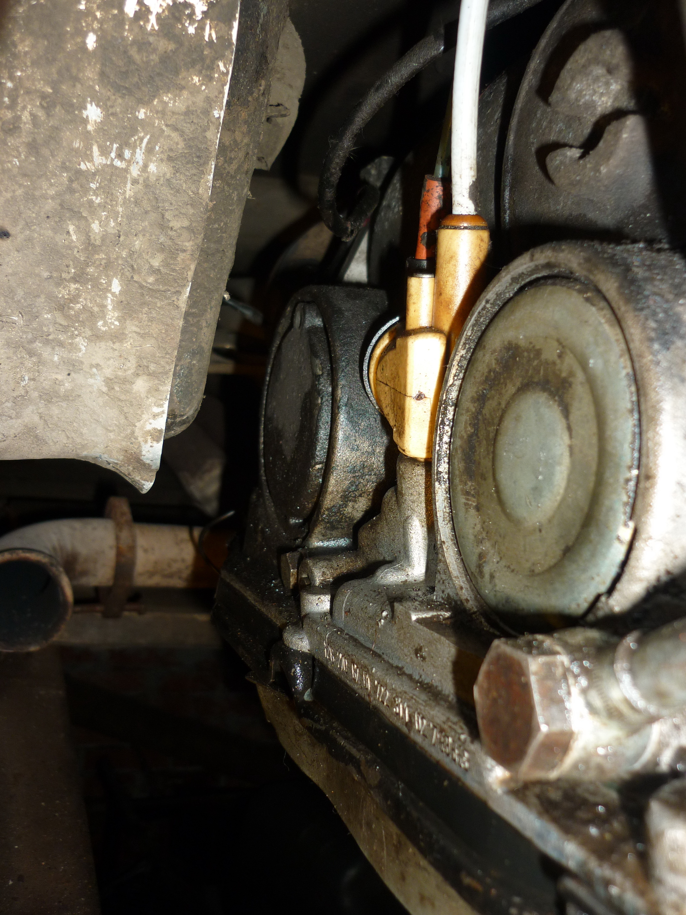

капает где-то здесь(на фото), подскажите номера уплотняющих деталей. определить откуда течет невозможно. готов поменять все резинки. должно быть из-под желтой штуки.

Помой и увидишь течь, а по уплотнителям вбивай вин на экзист и получишь все номера деталей.капает где-то здесь(на фото), подскажите номера уплотняющих деталей. определить откуда течет невозможно. готов поменять все резинки. должно быть из-под желтой штуки.

Сапун, в задней части коробки, наверху смотрел ? Уровень масла в АКПП не завышен ? Под той пластмасской стоит банальное резиновое колечко, но чтоб его сменить (да и врядли это оно виновато), придётся кардан откручивать и коробку наклонять и не факт что места хватит (корпус троса который "пластмасска" для снятия проворачивается на 90 градусов). Потом чтобы поставить эту пластмасску надо будет поддон снимать (а на голову масло буит капать неслабо), иначе трос за тягу фиг зацепишь. Или, вместо этих танцев- снять АКПП с авто и поменять колечко
. Если просто сыреет - плюнь на него и всё. А вот если из под крышки поршня течёт, тогда надо менять, но перед этим внимательно изучить устройство АКПП, чтоб не накосячить.
