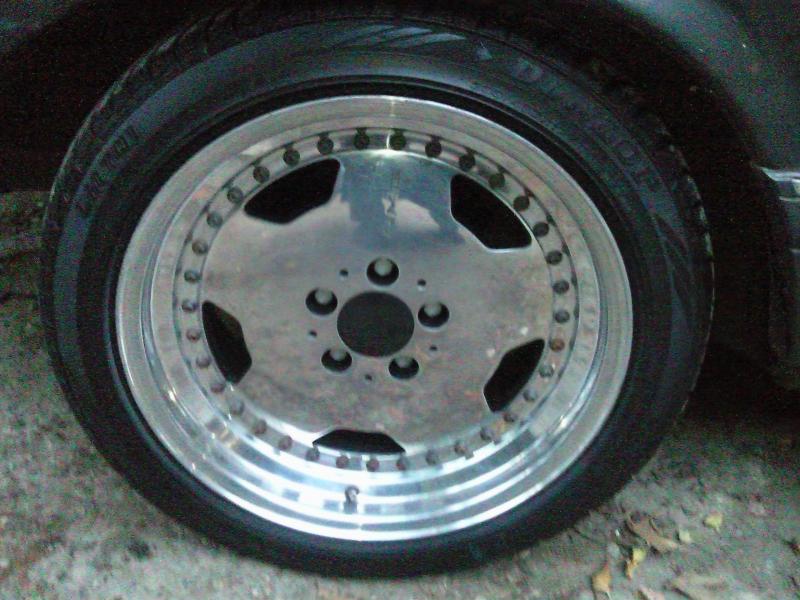

Отправлено 11 November 2012 - 23:25
http://www.uaeboost....p...=15&t=12840
как думаете - встанут с проставками?

Отправлено 11 November 2012 - 23:30
don606
Видимо этим диском хозяин арки раскатывал ;)
Виктор_SEC500
Встанут с проставкой 30-34 мм

Отправлено 11 November 2012 - 23:34
от вылета еще зависит, встанет ширина или нет.
а у ББС с картинки вылет не 60 а -60.

Отправлено 12 November 2012 - 09:01
22мм проставки и встанут идеально
