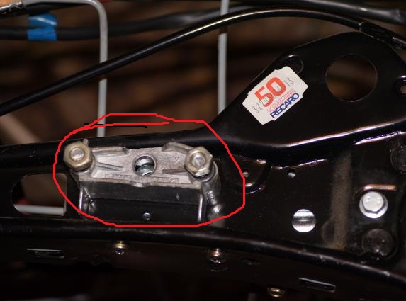

#9 ОФФЛАЙН   Демьян
Демьян
  • Cообщений: 751
  • Город:34rus
    пешеход
Отправлено 12 November 2012 - 18:52
снять заднюю крышку с сиденья и можно подлезть поставить
это (обведено), пару дырок в обшивке и подлокотник на месте
Дырок не будет. Есть вторая обивка, уже с дырками с завода, за которую особое спасибо gogadoc :applause:
