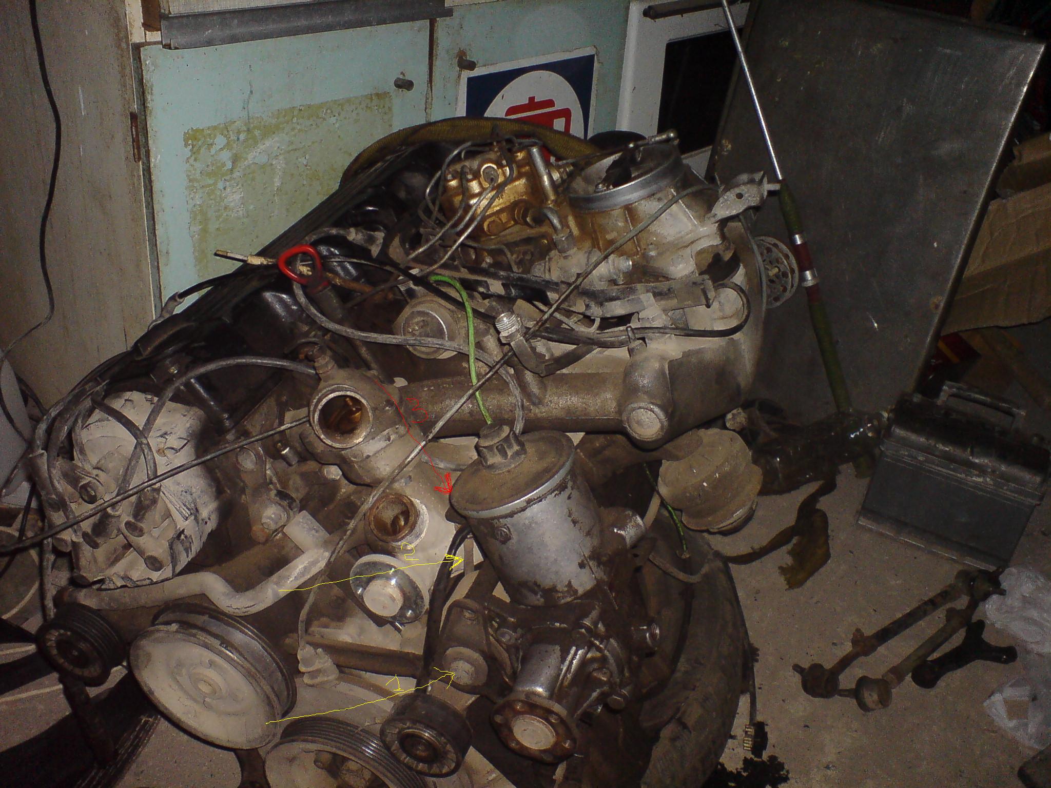

Всем доброго времени суток! Сегодня менял ремень на двс 103 2.6 и столкнулся с проблемой когда ремень поставил не смог сделать натяжку кручу болт натяжителя под цифрой 3 он крутится а болт под цифрой 2 стоит на месте без движения, перед тем как ослабить натяжитель ослабил болт под цифрой 1 правильно ли? подскажите может натяжителю уже каюк или я может какиx косяков наделал.фото взял для наглядности с форума что бы было понятней.Зараннее благодарен.

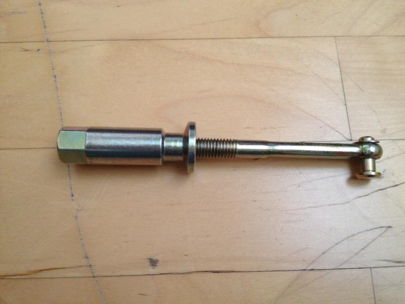

по идее номер 2 и не должен крутитса-он вытягиваетса номером 3. если натяга нет то скорее всего лопнул сайлент к которому натяжка и крепитса. тягу вверх потяни рукой если вынетса то лопнуло ухо натяжителя.
ВЫГЛЯДИТ ВОНО ПРИМЕРНО ТАК

Ещё вопрос: перед тем как ослабить натяжитель нужно ослабить болт под номером 1 правильно ли?

по теме-всё прально сделал. ослабил ,натянул ,затянул.
