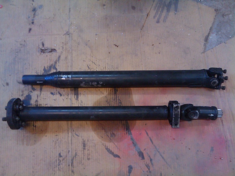

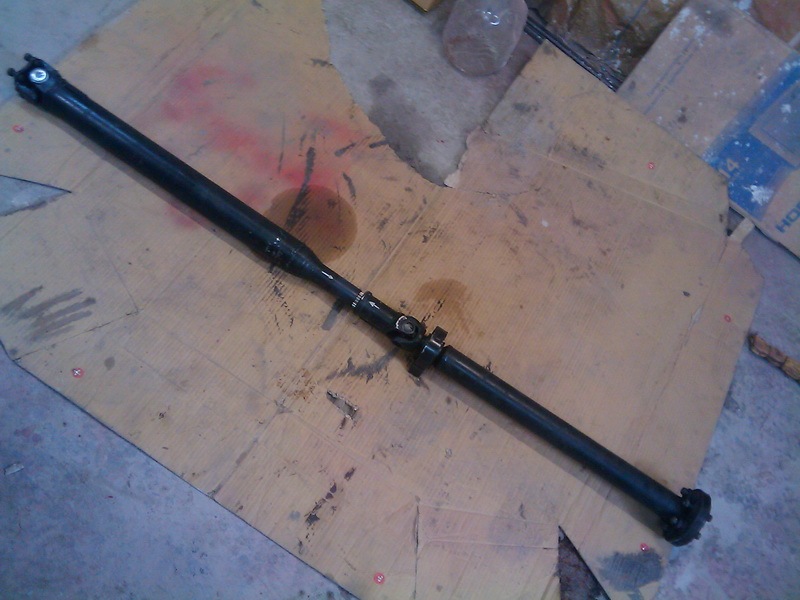

.. :confused: тока двигло или с трансмиссией ?
все что под капотом, трансмиссия, половина кардана))и педаль тормоза...и приборка временно)))

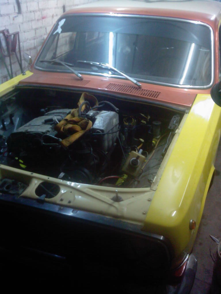

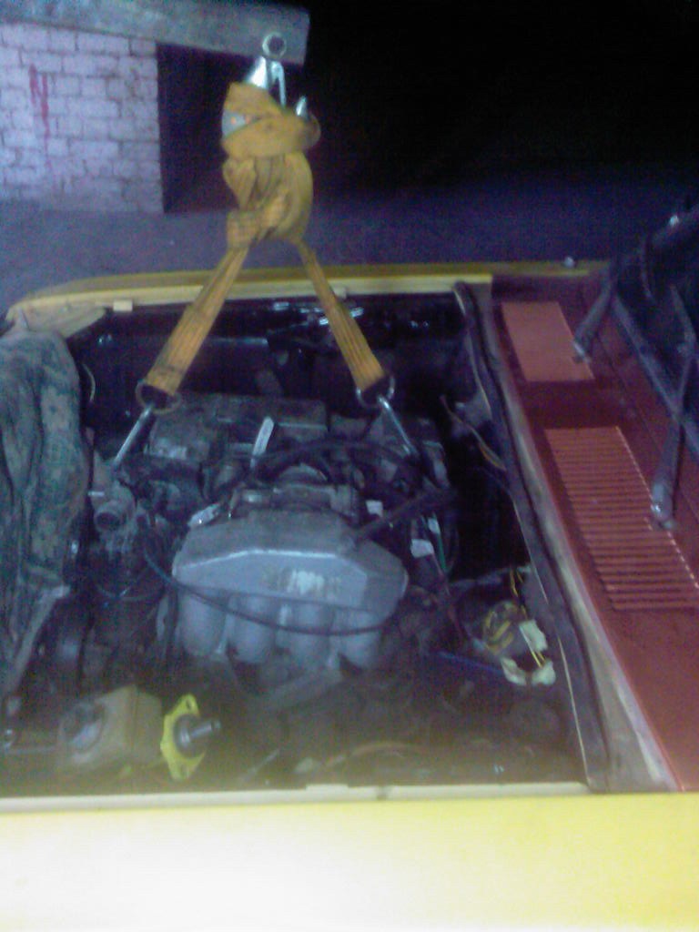

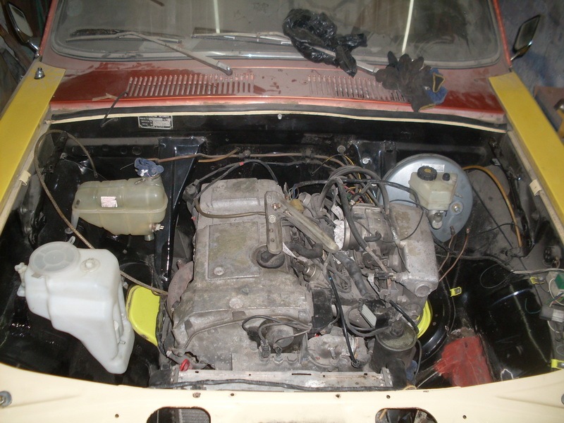

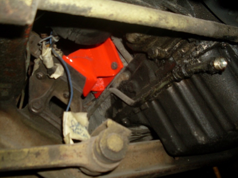

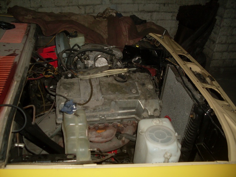

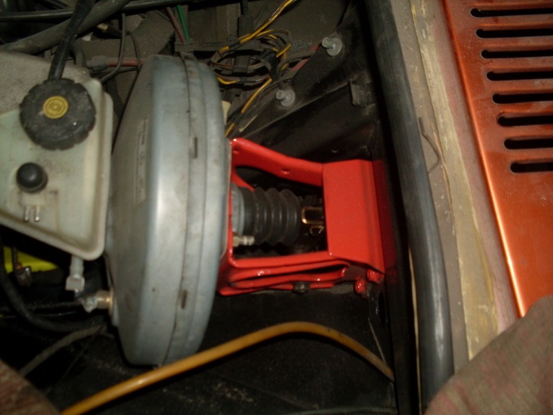

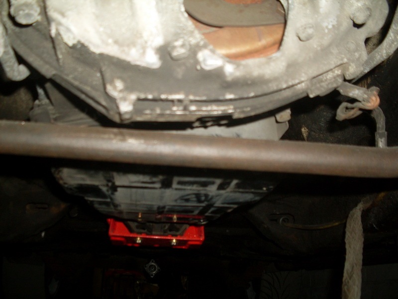

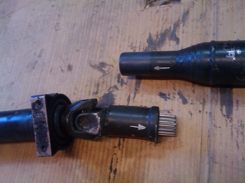

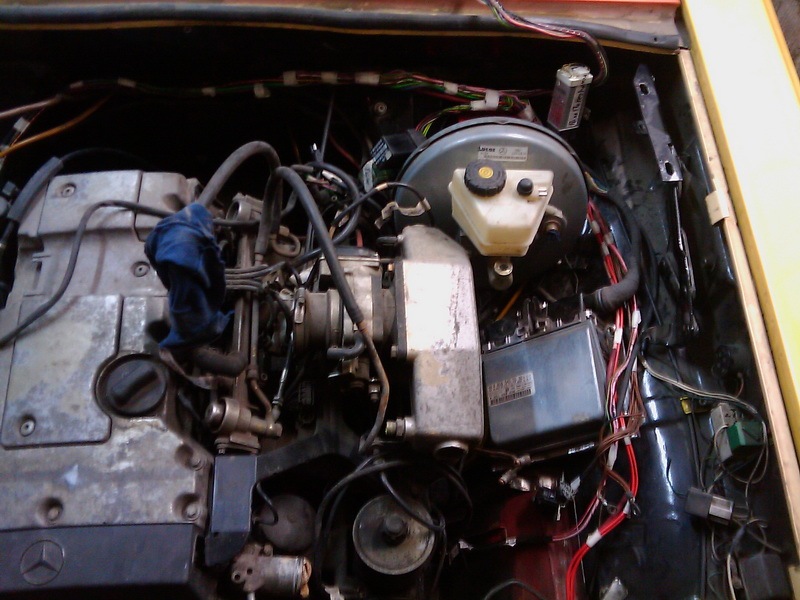

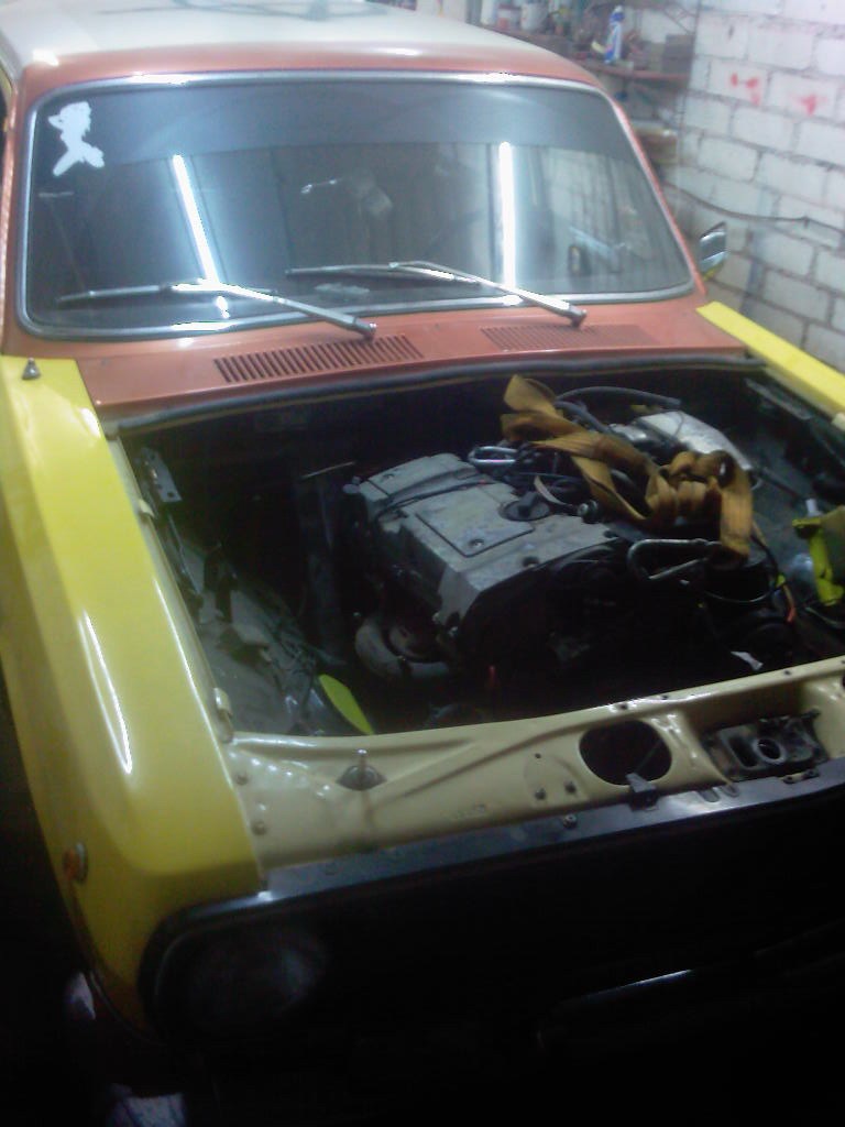

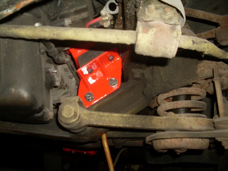

Фотки свапа м111 в ГАЗ-24
Пока все, еще не заводил, но вот-вот))
#14 ОФФЛАЙН   *alien visitor*
*alien visitor*
    alien visitor
  • Cообщений: 6043
  • Город:Московская область
    w124 Е320
Отправлено 18 November 2012 - 01:19
:applause: нет слов. результат превзойдет ожидания. успехов ! ! !
#15 ОФФЛАЙН   Viper88
Viper88
  • Cообщений: 13
Отправлено 18 November 2012 - 03:15
ну как едет мне нравится))мы 2 мотора одинаковых купили, один в 124й другу вкинули уже, ездит ваще хорошо.

#18 ОФФЛАЙН   madjid78
madjid78
  • Cообщений: 268
  • Город:Москва-Махачкала
    w221 s500:)
Отправлено 19 November 2012 - 18:46
Сними крышку блока управления и промаж герметиком,рекомендую
#19 ОФФЛАЙН   Viper88
Viper88
  • Cообщений: 13
Отправлено 19 November 2012 - 20:04
может протекать?
#20 ОФФЛАЙН   koster_05
koster_05
  • Cообщений: 1441
    +7(926)342-87-39
Отправлено 20 November 2012 - 09:41
Потом когда все смонтируешь (так понимаю АБС не будет устанавливаться), незабудь подключить на 7 контакт реле перегрузки сигнал напряжения +12В, иначе будет срабатывать отсечка на 4000 об/мин.
