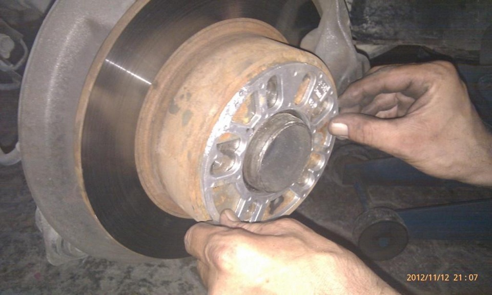

передние покрышки цепляют рычаг при полном повороте, поэтому поворот руля возможен только на 85%
но не обошлось и без косяков- задние колёса встали только с проставками в 5мм. (30$ каждая) фото ниже.
(задние покрышки от корпуса машины имеют расстояние в 3-5мм.)
вопрос заключаеться в том что — можно ли ездить с такими проставками? не опасно ли. ибо лично мне их внешний вид не внушает особого доверия ибо жить хочеться как и другому любому человеку.
вибрация после 80 очень сильная но пока неизвестно почему. только потому что на момент тестирования справа сзади стояли 3 коротких и 2 длинных болта (1 срезало за 5 минут езды) . сейчас стоят 5 длинных как и положено. толи оттого что подшипники надо менять сзади и то что передние колёса ходят немного ходуном=) (надо небольшой ремонт сделать).
подскажите ваше мнение и рекомендации. заранее спасибо! буду очен ьблагодарен за ваше небезразличие!
п.с. проставок под 10-15 мм у нас нет
http://a.d-cd.net/543d46u-960.jpg
http://a.d-cd.net/643d46u-960.jpg
http://a.d-cd.net/843d46u-960.jpg
http://a.d-cd.net/a43d46u-960.jpg из какого это материала? хорошего?

от "разнокалиберной"длинны болтов вибраций не будет , так что подшипники меняй-если они люфтят то и колесо соответственно болтаетса-чтобы это понять- семи пядей во лбу быть не надо.
а проставки 10-15 мм спокойно точатса из старых тормозных дисков :D

Это верно, но в твоем случае, проставками ты приближаешься к заводским параметрам(из-за не родных дисков). Но только приближаешься, потому что при ширине диска 8J, тебе до идеала надо бы еще 10-15 мм. проставки.
Себе ставил проставки в 20мм., но вместо болтов использовал шпильки. Года три полет был нормальным, ничего не било и не вырывало. Но проставки были на порядок лучше тех, что на твоих фотах, они по крайней мере центровались по ступице центральным отверстием.

вот как/чем ты их центруешь когда колесо монтируешь??? если у них (проставок) все размеры так скажем справочные!!! т.е. проставки "универсальные" на любое центральное отв-е и на любое количество болтов!!! Вот ОНИ то (проставки) у тя и "колбасятся" ибо нифига не соосны с осью вращения, т.е. имеют ексцентриситет, причём, судя по фото весьма не хилый!!! Представь на дисках такие прорамки для болтов и центральное отверстие! Как они встанут??? Про жизнь, точнее её сохранность при данной конструкции - весьма актуально!!!

колхозанов которые пытаютса впихнуть ненадеваемое ооочень мого развелось, от и продают всё что ни попадя, а так то-проставки как проставки -центрировать надо и всё будет пучком.
