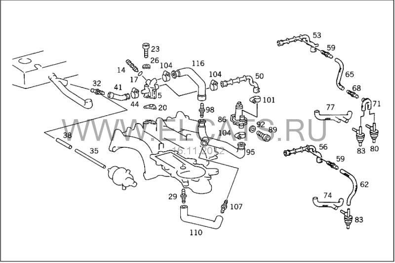

Ребят! Привет! Сейчас у меня 123-й двигатель 2.3 к=джетроник, на механике. Так вот вопрос к обладателям мотора 2,3 102.980-какая у вас длина щупа или расстояние от упора щупа до отметки максимум!!!! Упор щупа, это то место чем он прилегает к трубке сверху! У меня просто щуп размечен напильником а как наливаю выше то начинает выблевывать масло на высоких оборотах!!! через все! И еще кто-то из предыдущих хозяев сделал штуцер в заглушке механического бензонасоса для сброса лишнего давления! я просто заткнул этот штуцер и дал люлей мотору и масло полезло через верх! Компрессию мерил! 12, 11,5, 12, 10 вроде в норме, свечи чистые, сапун не в масле! Так что предположение что щуп не родной и масло выше уровня! Измерте пожалуйста на своих моторах, те кого не затруднит! Заранее благодарен! С уважением Техновикинг!!!

Спасибо за ответ! И фото! На самом деле теперь я озадачен, потому что размеры один в один со щупом как и у меня однако доливая до максимума-и давая повышенные обороты масло вылетает через самодельный штуцер заглушки механического бензонасоса, вот! А если я его затыкаю (этот штуцер), то при бешенном газе масло начинает давить через крышку и прокладку клапанов! Белеберда какая-то! Компрессия в норме, свечи чистые, выхлоп без дыма! сапун не в масле! что это!??? КIT 123 подскажи пожалуйста-вот на выходе с клапанной крышке я имею ввиду трубку сапуна есть приблуда с винтом вроде как регулировать что-то? может он загручен в смерть и газы не успевают отходить!??? эта штуковина находиться возле пусковой форсунки! вот креплю рисунок под номером 5!!!

Это регулятор подачи воздуха. Им меняется количество подаваемого воздуха для настройки оборотов холостого хода. Количество топлива регулируется в дозаторе.
Наливать масло надо не выше середины. А в твоем случае по минимуму, так как у тебя повышенный уровень картерных газов.
С чего ты решил наливать масло по максимальной метке. Ну и какое масло льёшь.
Ездить можно до минимального уровня, когда щуп касается лишь масла. Для меня это критерий, что пора долить 1 л.
Такие щупы стоят на более поздних моторах 190-х и 124-х.
