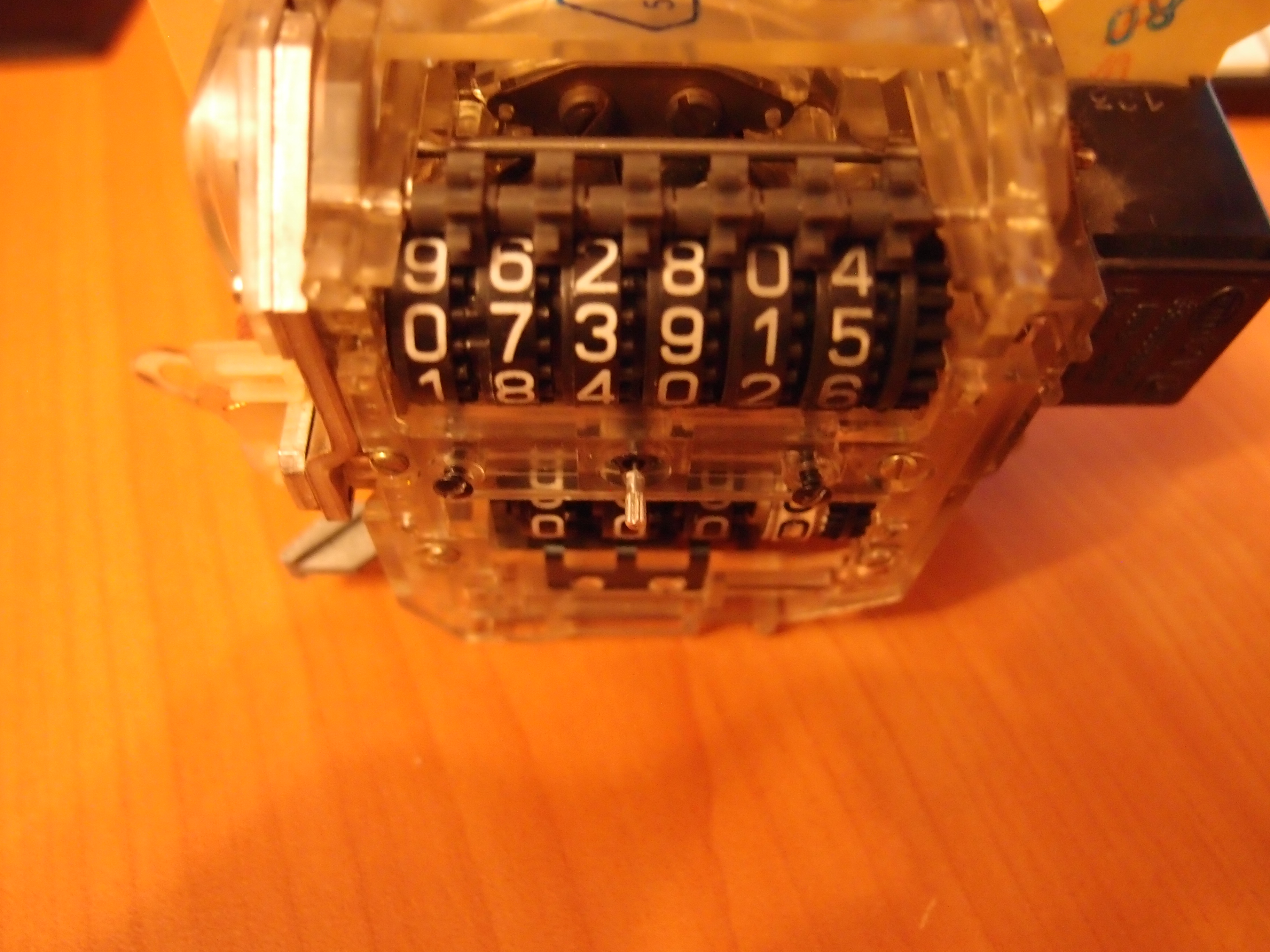

Проблема такова:
Клинит стрелку спидометра. Спидометр куплен на разборе и похоже снят с аварийной машины.
При разборе спидометра обнаружилось, что имеется большой осевой люфт вала стрелки 1,0 - 1,1 мм (в крайних положениях). Соответственно в одном положении механизм клинит (вал утоплен), в другом нет.
Слышал, что спидометры при лобовой аварии заклинивают на той скорости при которой произошел удар.
Так ли это? Спидометр вроде бы древний и есть такая "опция"?
И какие пути лечения?
До винтика ещё не разбирал. Собираю информацию. Сломать всегда успею. :biggrin:
Это не более, чем миф.
Чтобы стрелку заклинило - механизм спидометра должен получить механические повреждения.
Уже радует:-)))
Видимых повреждений нет или пока не видно.
Подклинивание происходит когда приборка в штатном положении, при наклоне приборки стрелкой вниз - работает нормально.
