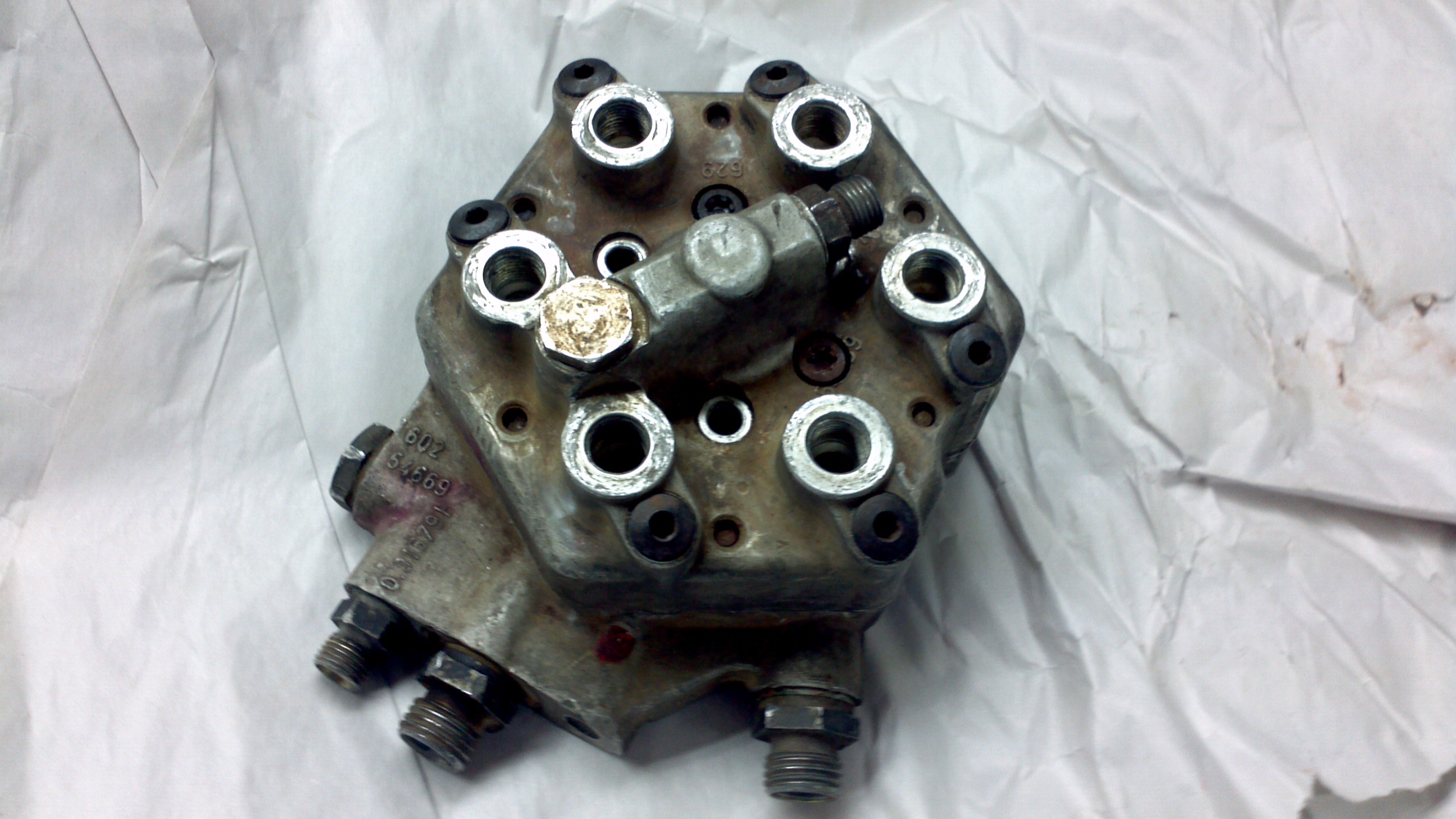

Приехала машина, данных нет никаких.
280SL 1985 с M110. движком
дозатор 0438100069
Буду очень признателен за данные по наливу у этого динозавра
Кто знает, плиз, срочно

разбери увидиш раз приехала машинка че терять то . есть два давления высокое и низкое . высокое постоянное за счет топливного насоса , низкое за счет плунжера самого распредилителя топлива на форсы. этот плунжер управляется воздухомером тарелкой калумбусом кому как удобно. а сама тарелка управляется дросельной заслонкой. :biggrin: . разбирай не бойся здесь ребят много в беде не оставим.

Надо промыть и проверить налив . Должен быть 150 мг/мин . Больше не налив тут надо смотреть , а управляющее давление на магистрали дозатор -> РУД , выходящей сверху дозатора . На прогретом пихле 3.4-3.8 бар там должно быть , самый цимус получается при 3.65 ) Системное 4.8-5.2 , замеряется при подключении заместо пусковой форсунки или при включении на входе дозатора . Проверить на отсутствие подсосов , герметичность ПФ , отрегулировать винт СО так , чтобы при включенном насосе топливо не поступало в каналы . ПРи отклонении параметров управляющего давления заменить РУД , или попытаться подстроить его путём подкладывания портянок из фольги с фольгированного текстолита под лапку биметаллической пластины и под пружину штока , давящего на металлическую мембрану РУДа , НО ТОЛЬКО В ТОМУ СЛУЧАЕ , ЕСЛИ ТАМ ВСЁ ЧИСТО .

Конструктивно в дозаторах систем К-Джетроник получается , что от неисправности РУДа налив не изменяется . Поэтому отдельно можно проверить дозатора и РУД .

вот за это - огромное спасибо. А так инфы нигде нет - старички все по увольнялись, диафильмы на помойках искать?
