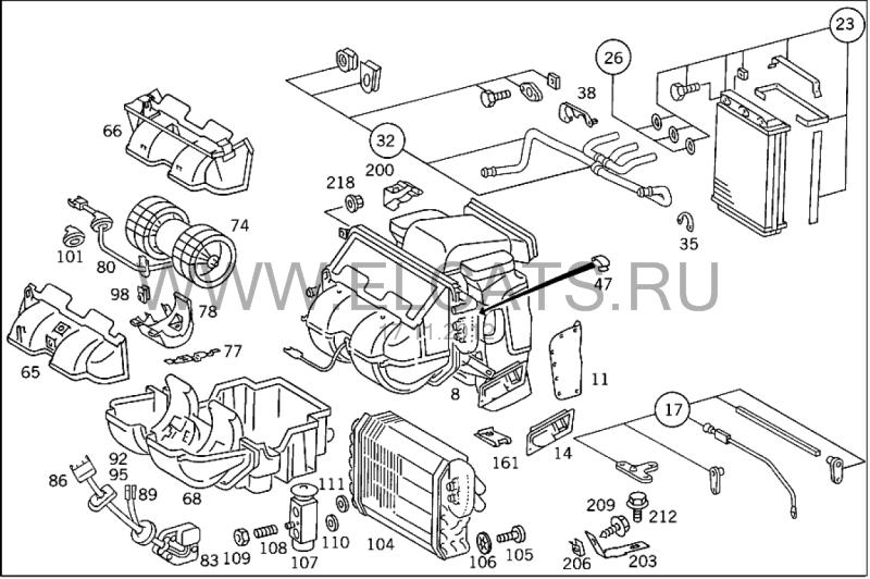

Вопрос к гуру!
Жутко гудит мотор вентилятора отопителя (74 на картинке), даже на первой скорости слышно шум.
Собрался поменять, стоит недорого, но вот проблема!
Их есть два вида, чтобы понять какой стоит у меня нужно смотреть какие комплектующие стоят в системе кондиционирования (компрессор или еще что-то, Бехр или Сименс, насколько я смог понять).
Bosch 0 130 111 011 Мотор вентилятора отопителя
Bosch 0 130 111 012 Мотор вентилятора отопителя
Куда смотреть-то? Могу дать ВИН, если нужно будет.
Помогите плиз!

кондиционер автоматический(климат) или темпматик(ручная регулировка)?
По ЕРС точно не смог определить. Нужно глянуть чей корпус печки:Сименс или Бехр.
Сименс корпус без фильтра - мотор A0008307908
Бехр корпус под фильтр - мотор A1248201308
Данные для кондея с ручной регулировкой...
Вообще вариантов прилично. Могу посоветовать немного разобрать, добраться до мотора и
глянуть номер, а то кто знает что туда могли поставить...
S124 E320T 1994 года

У меня была такая же проблема, моторчик сначала скрипел, потом загудел.
Купил новый моторчик Bosch. На корпусе печки написано Siemens, разобрал, достал, мотор оказался той же фирмы.
По диаметру новый оказался немного меньше. Ну, меньше - не больше, и с помощью подручных средств все собрано, поставлено на место и работает.
Так что лучше разобрать и померить размеры старого мотора.
Темпматик у меня, ну т.е. ручная регулировка. Какой фильтр имеется ввиду, если тот который из двух половинок типа салонный, то у меня такой есть. Про корпус печки мне говорили манагеры, точно! Вот я и спрашивал, как идентифицировать этот самый корпус печки.
В любом случае спасибо, получается что скорее всего мне это нужен - A1248201308?
Просто уж очень не хочется разбирать всю эту конструкцию, геморроя больно много, машиной пользуясь постоянно, да и гаража во дворе нет :)

крякнутая ЕРС не позволяет с точностью определить какой корпус стоит, предлагает варианты: сименс, бехр и "сименс для бехр"- вот этого я вообще не понял.
Подозреваю,что эти моторы имеют основное отличие размерами крыльчатки, которую при необходимости можно и переставить.
В том-то и дело, что я хочу купить только мотор, без крыльчатки.
В первом посте артикулы Боша - это как раз моторы.
А по каким-нибудь второстепенным признакам производителя корпуса печки внешне не определить?
