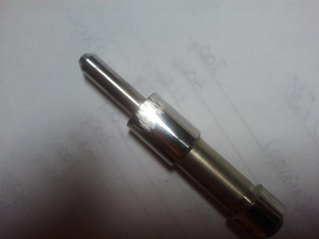

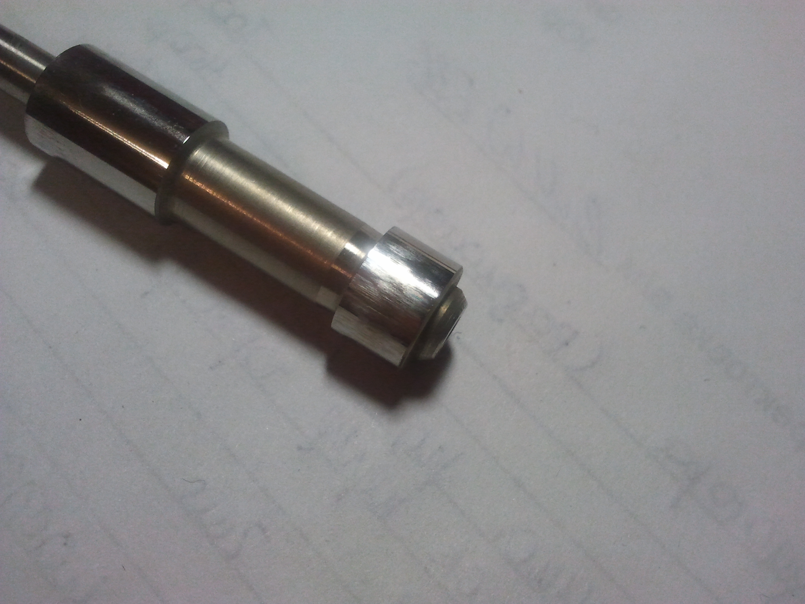

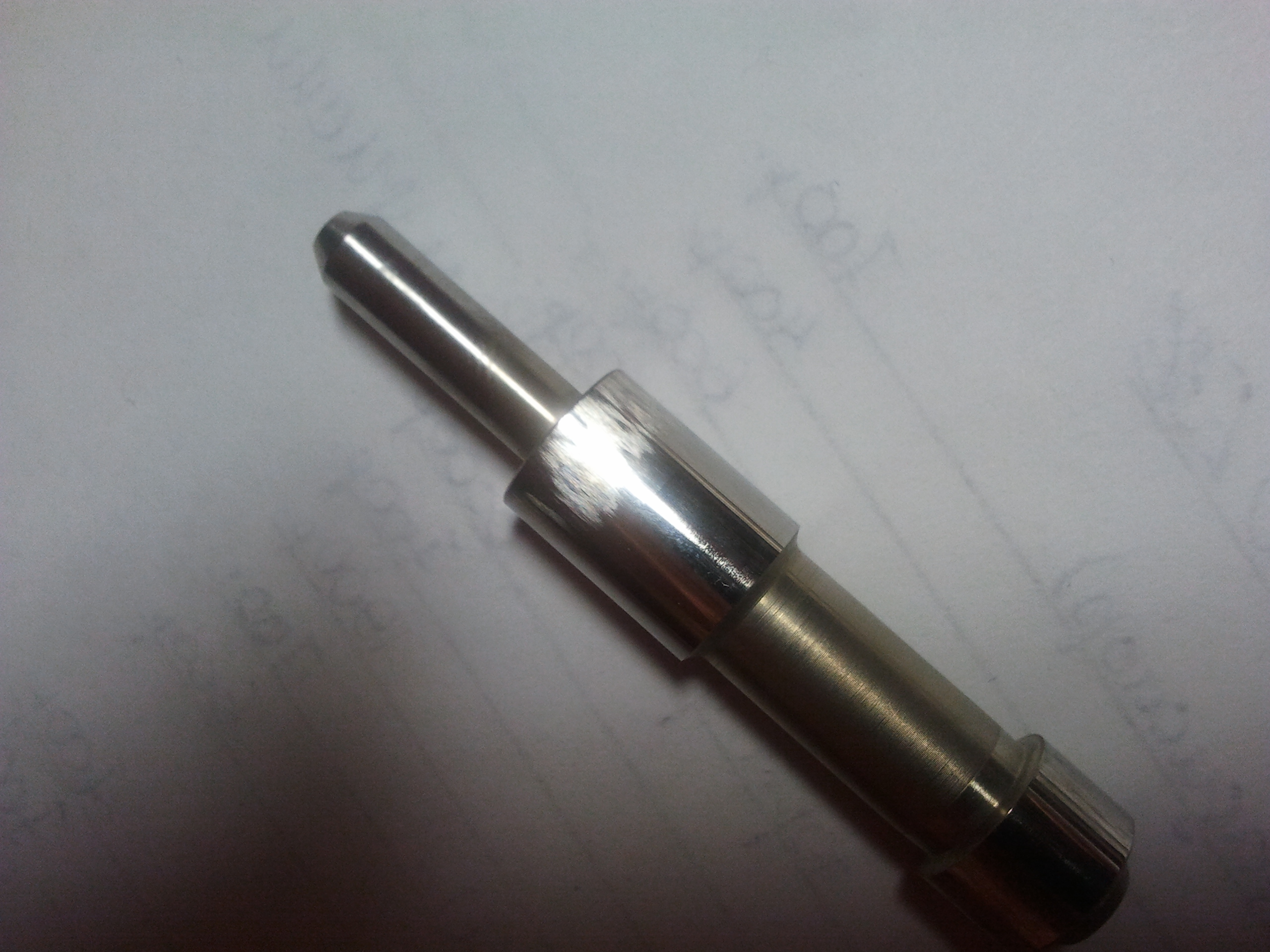

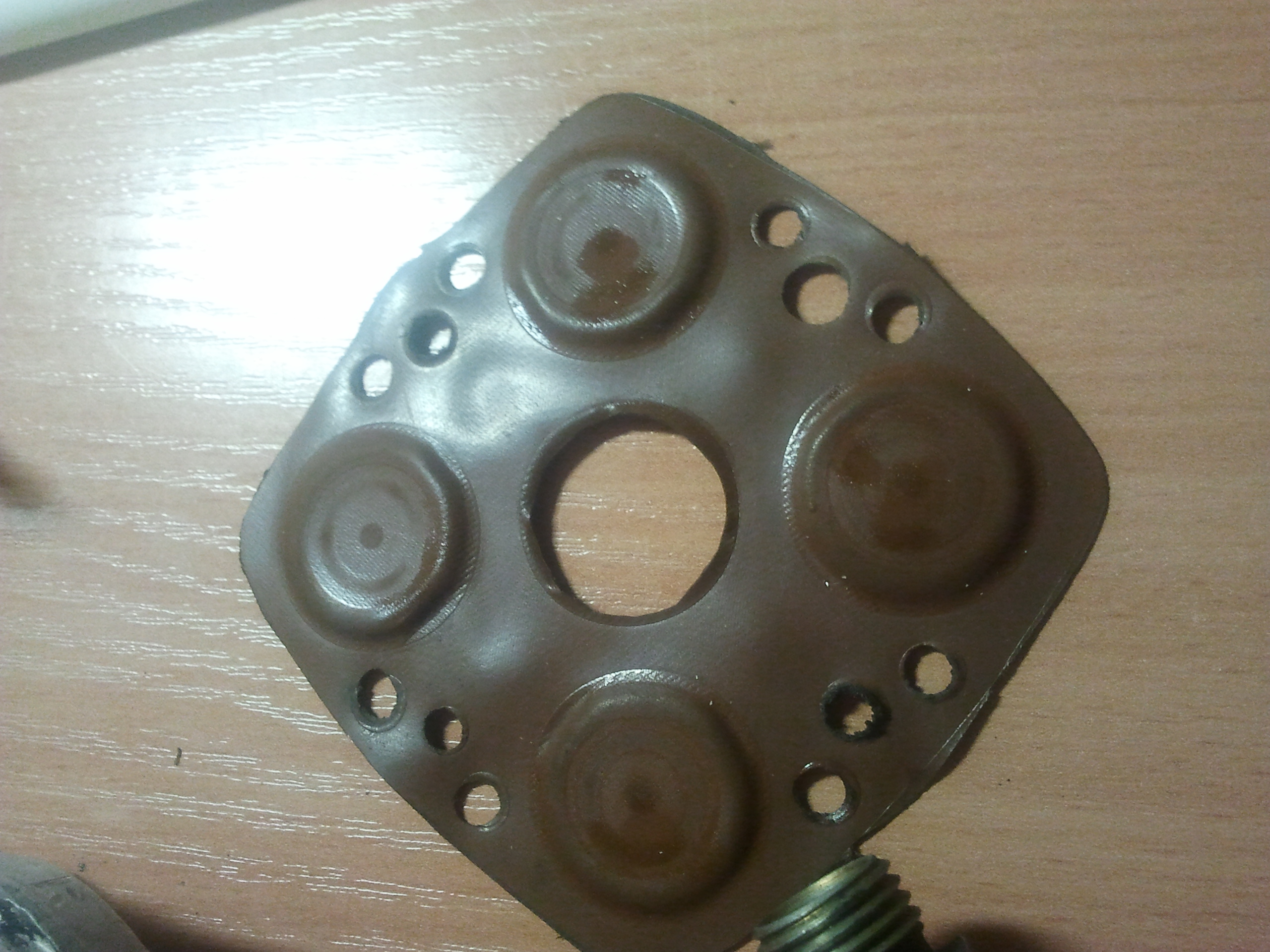

Вот еще вопрос, сейчас скину фото мембраны и плунжера, сколько я перевидал дозаторов везде были мембраны черного цвета с аккуратными краями, на моем же края в стиле "оригами" как будто кто-то изготовил или купил аналог, правда не знаю где его откопали...
Судя по состоянию плунжера мне кажется работать дозатор хорошо уже не будет, на нем потертости - это криминально?

и еще - во всех обсуждениях и статьях написано, что к плунжеру прикасаться нельзя и что держать его нужно строго за кончик... это конечно хорошо что все такие аккуратные, но я считаю нет ничего криминального в том чтобы промыть его карб-клиннером и отполировать безворсовой салфеткой? Как Вы считаете?
Детали дозатора, в особенности резинки и саму мембрану нужно хранить по ходу ремонта в бензине, я прав? Было такое мнение на одном из форумов (а может и на олдмерине), что мембрана в сухом состоянии начинает "разлагаться" сохнет и трескается - так ли это?
Сообщение отредактировал Кто не с нами тот под нами: 17 November 2012 - 20:44

Не стоит слишком заморачиваться... дозатор отлично работает без пружины. Подвернется по случаю, тогда и поставите оригинальную.
Все верно... желательно не хранить на воздухе... Я храню в масле.
Желательно конечно в грязи его не валять... чистоту соблюдать нужно конечно, но не до фанатизма...это всетаки не дизельная аппаратура... там одна соринка может кучу крови выпить...

Но вопрос все же актуален: судя по фото, оценивая состояние плунжера и мембраны, есть ли смысл собирать и ставить? На плунжере, как видно на фото, имеются потертости. Мембрана не порвана, но сам материал довольно странный, такое чувство что вырезали...
P.S.: Дозатор был куплен на местной гомно-разборке, других вариантов не было, сама разборка сомнительная и я принял решение перед установкой на авто, так сказать, обслужить дозатор, от этого и масса вопросов, делаю это впервые, изучаю материалы форума и всего интернета в целом. Прошу поддержки и помощи в некоторых вопросах.
