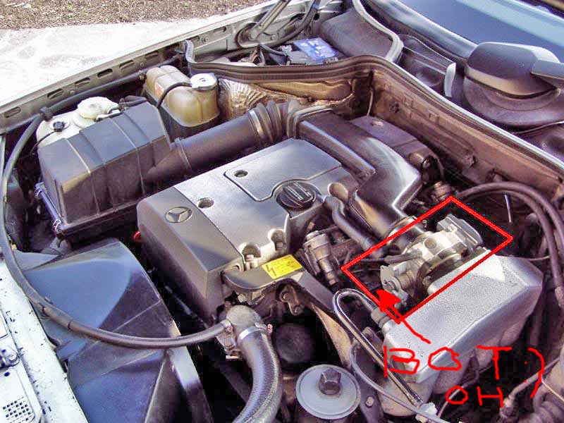

Не надо снимать катушки и провода низковольтовые с них. Разьем с двумя управляющими выводами находятся прямо на впускном коллекторе в районе 2ог цилиндра. Только ничего с зажиганием не выйдет! Ни раньше ни позже под газ не сделаете. Мозг не шьется!
Вариант только один ставить другую систему зажигания, програмную с УОЗ под реперный диск.
а какой из проводов плюс и какой импульс?
оба импульсы первая и вторая катушки, плюс находится на левом брызговике под прямоугольной крышкой, тот же плюс идет на форсунки.
