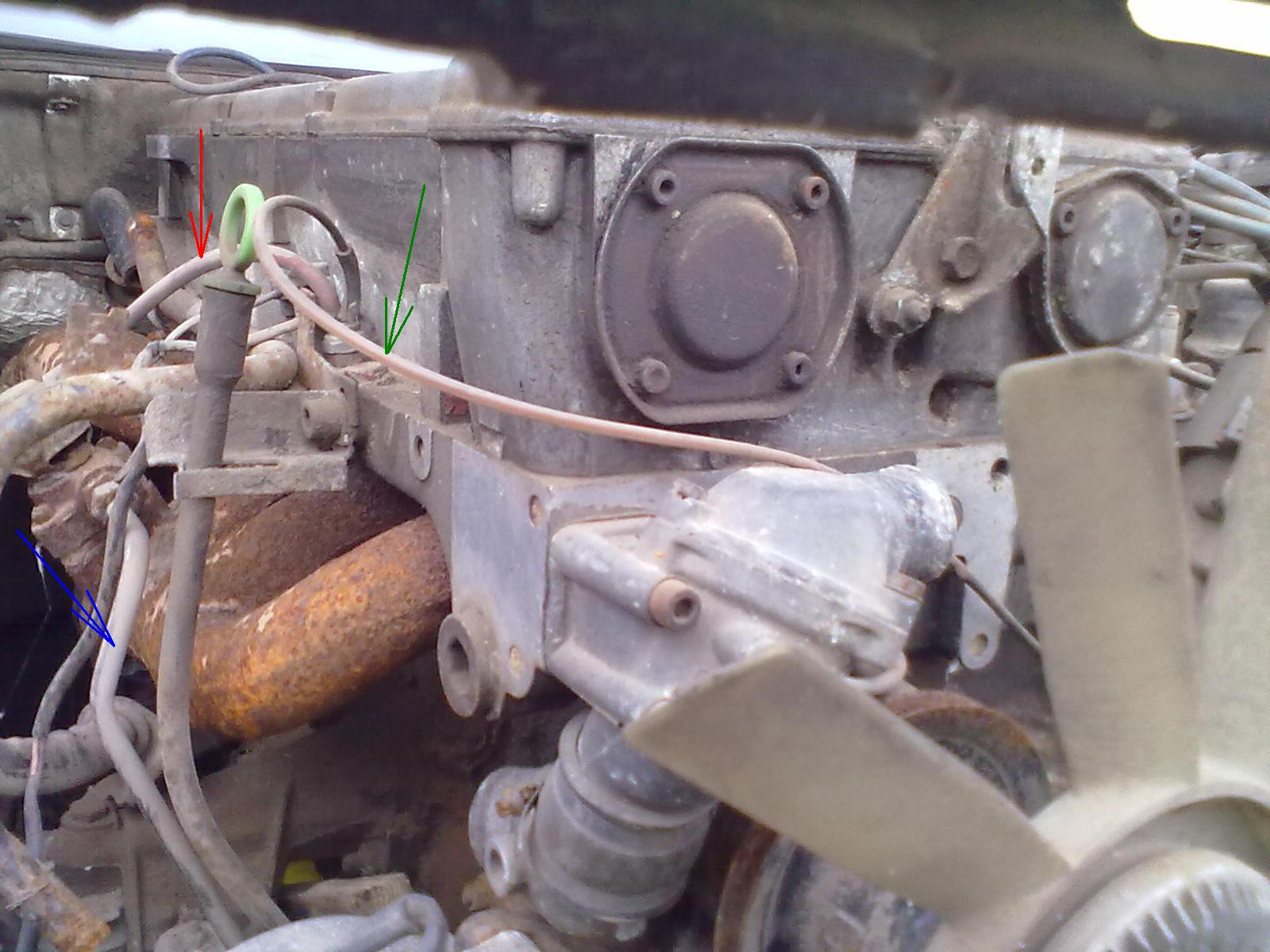

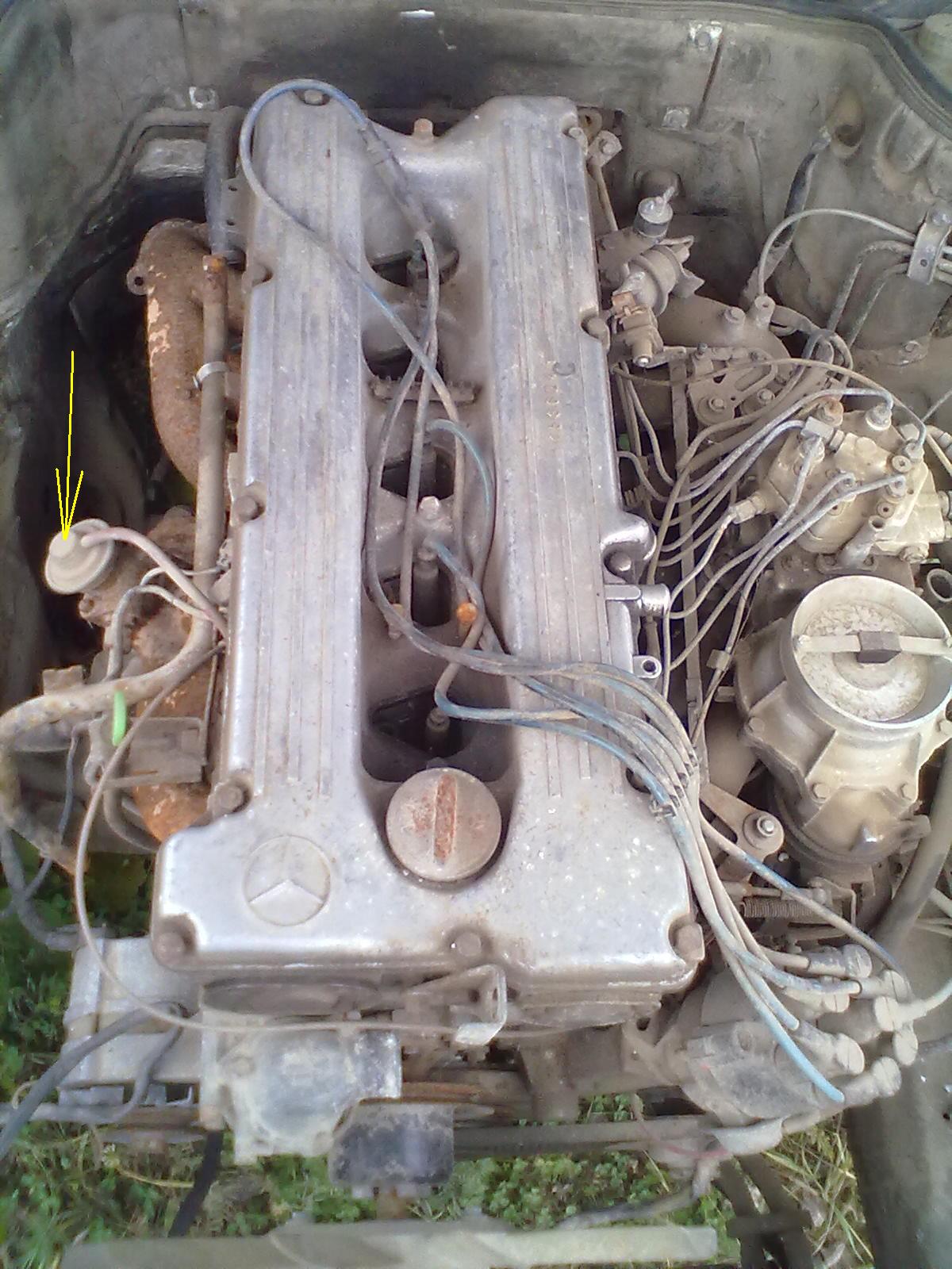

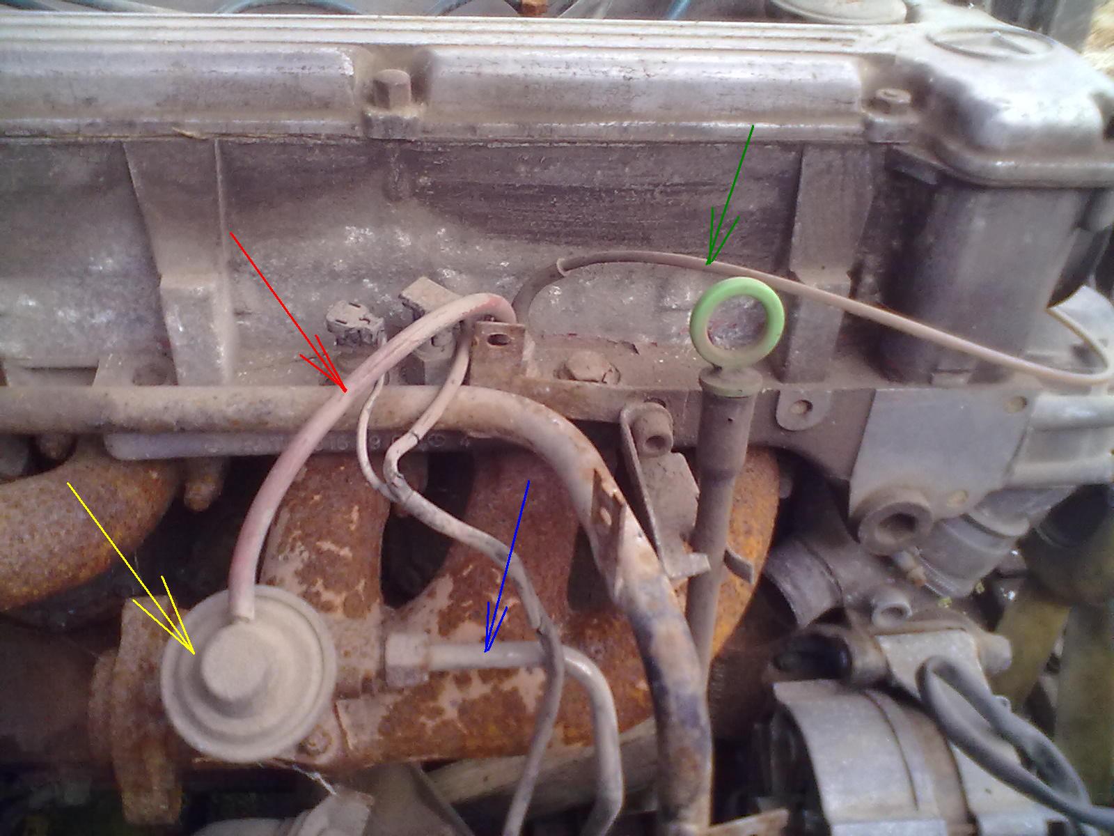

Доброго времени суток всем! собрался покупать мотор м110 с К-джетом с w126. но вот незадача-на фото нашел какой-то непонятный то ли клапан, то ли датчик... один шланг непонятно откуда подходит к "голове" (зеленая стрелка на фото), другой выходит из "головы"(красная стрелка) и соединяется с каким-то клапаном на выпускном коллекторе(желтая стрелка), из этого клапана выходит трубка(синяя стрелка) и уходит в неизвестном направлении))) на других К-джетах такого не видел ни разу... помогите-подскажите что это за немецкое народное творчество и зачем оно там?)) спасибо

клапан EGR

EGR(Exhaust Gas Recirculation) - система рециркуляции отработавших газов.

понятно. а не в курсе, ее сложно отключить? например взять и просто снять? это никак не повлияет на работу ДВС?

Конечно можно отключить и даже снять все элементы. Только заглушить оставшееся отверстие в коллекторе.

второе отверстие тоже не забуть заглушить ,где трубка с синей стрелкой,эта трубка приходит во впускной коллектор.)

да, конечно) спасибо! а никто не в курсе откуда приходит шланг с зеленой стрелкой и что за клапан или датчик стоит на головке блока цилиндров?

А какой смысл все это отключать, глушить?
Если подсосов нет, клапан на выпускном коллекторе рабочий, термоклапан на головке тоже рабочий, трубки подсоединены правильно, можно только радоваться быстрому прогреву двигателя и уменьшению расхода топлива при прогреве.
Трубка обозначенная зеленой стрелкой подходит в район дросельной заслонки. Там две трубки в корпусе: одна (верхняя) на распределитель зажигания, вторая (нижняя) на термоклапан.

это, конечно, да)) но дело в том, что мотора я еще не видел и действительная работоспособность его мне не известна... спасибо большое за схему! надо теперь расшифровывать)))

о каком прогреве вы говорите?) термоклапан включаеться при 50-70 градусах и только тогда клапан этот притянет мембрану,которая от старости давно прогнила.) на старых моторах его лучше заглушить и впускной колектор будет гораздо чище. на хх он не работает никаким боком совсем. вакуума не хватит всосать мембрану.
