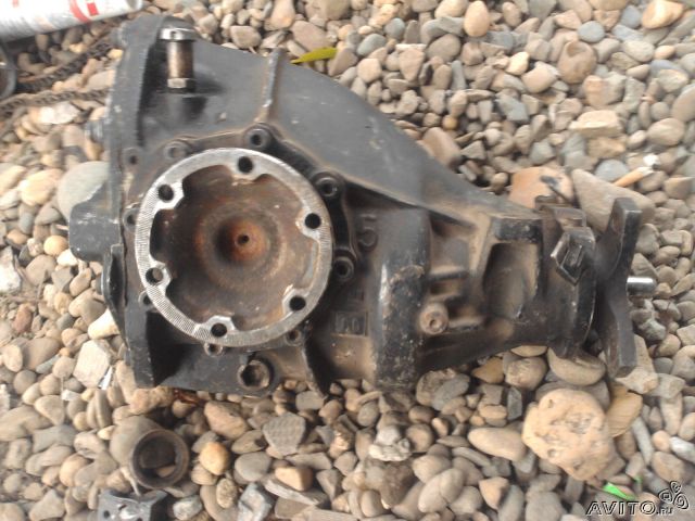

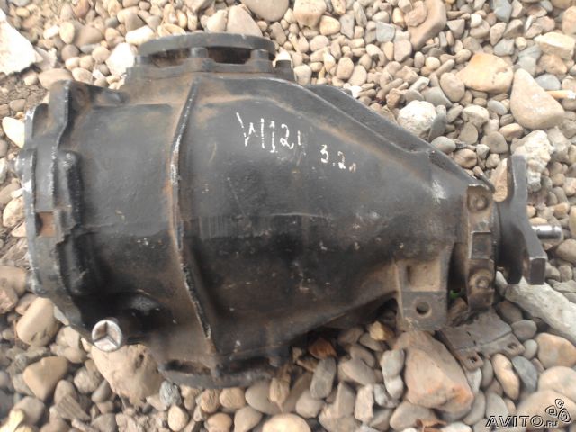

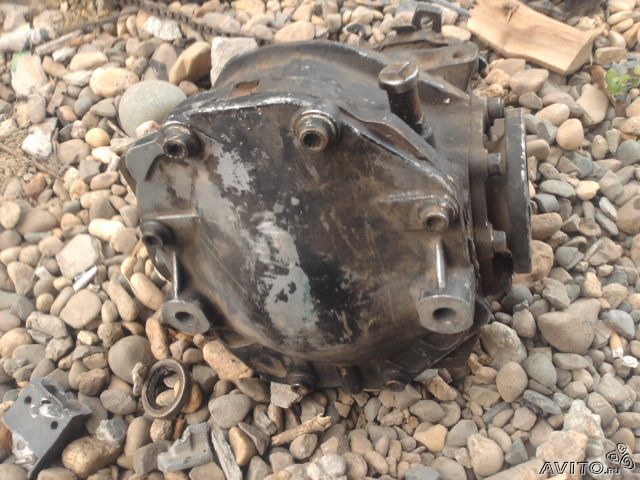

Скажите этот редуктор какого типоразмера?

Большого.
