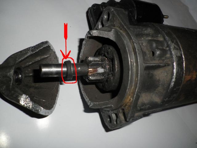

Вот эта штука болтается совершенно свободно вдоль штока(тока чуть по спирали). Тоесть я переворачиваю стартер, а она туда сюда болтается. На сколько я знаю конструкцию стартера, бендикс должен жёстко прятаться и выходить только когда срабатывает втягивающее. После чего прятаться обратно. Если конечно немцы не придумали что то иное. Понимаю что нужно вскрывать, но может кто-нибудь может предположить почему так произхошло и что там могло сломаться? Заранее спасибо.
mercedes 230e(102 мотор, ke-jetronic)w124/МКПП/1988 г. в.
#7
Отправлено 18 November 2012 - 20:37
Может вилка сломалась?

Какой смысл гадать. Окручиваешь гайку на 13, потом оську вилки, потом три винта втягивающего и сразу всё станет понятно. Рекомендую посмотреть щётки и колектор, износ передней втулки в крышке (при необходимости можно изготовить из втулки трамблёра ВАЗ) и поменять бендекс, чтоб потом надолго забыть о стартере. Сердечник втягивающего НЕ СМАЗЫВАТЬ !!!!!

В общем оказалось, лопнул планетарный редуктор... В магазине такого нет.
