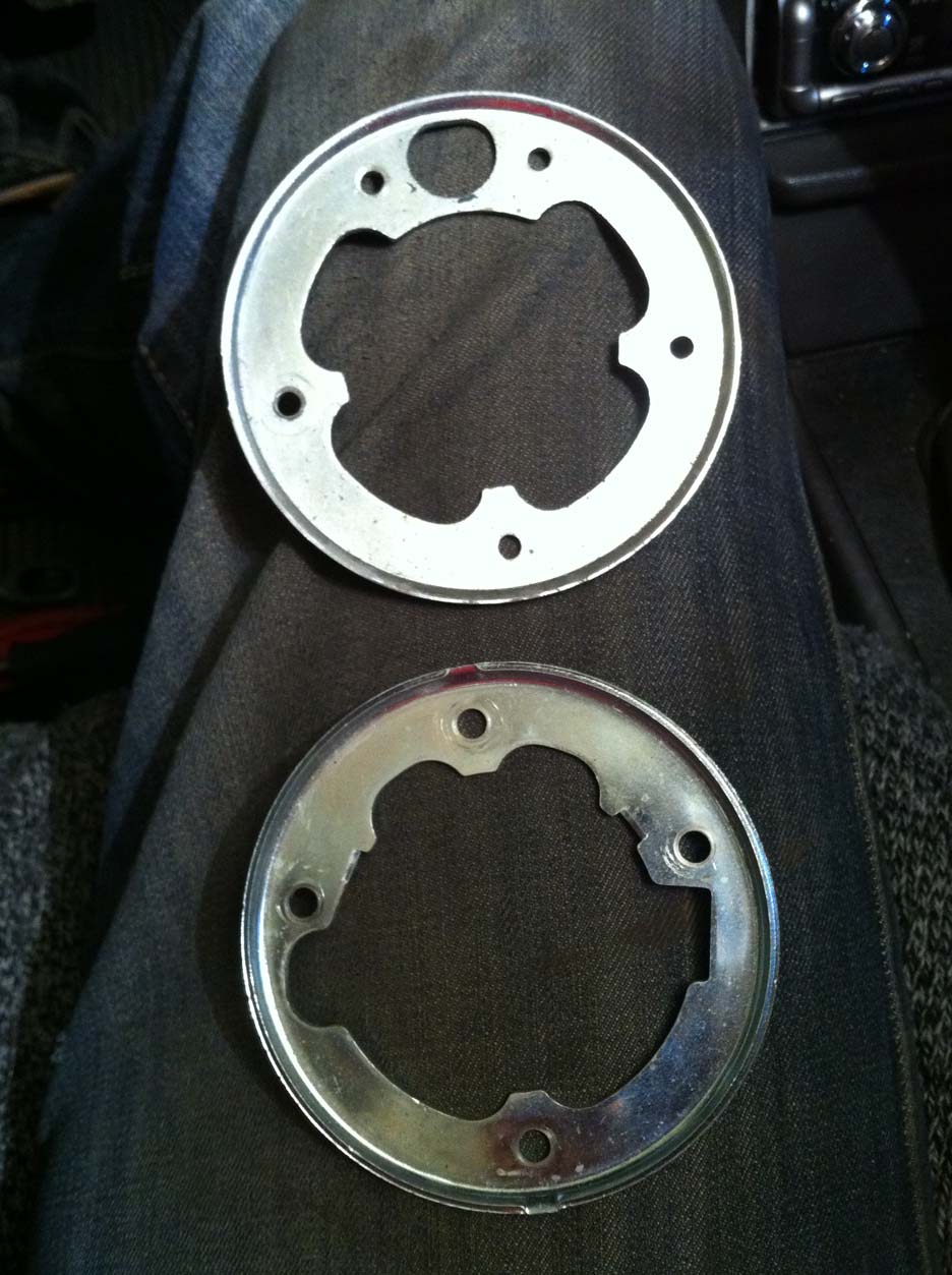

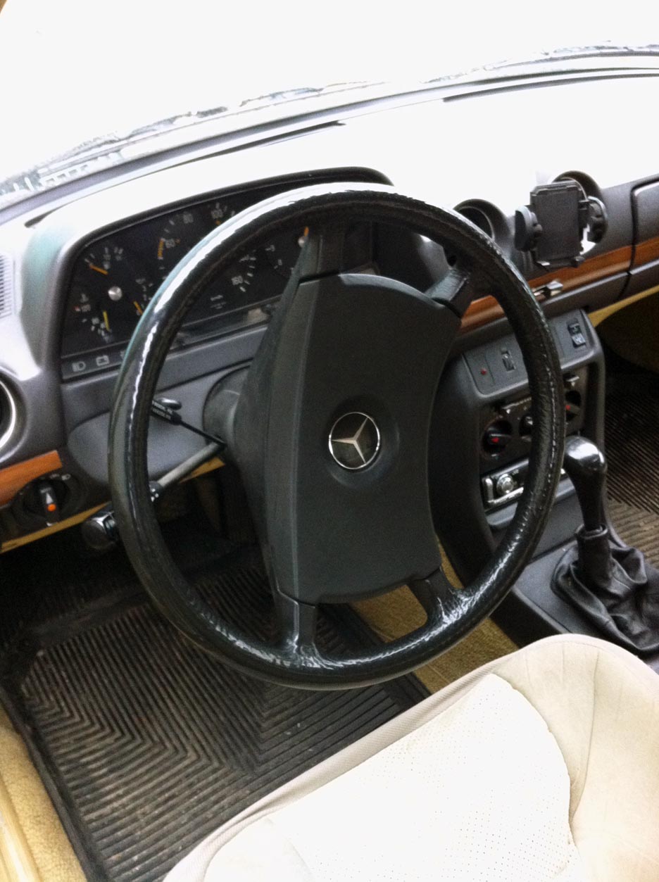

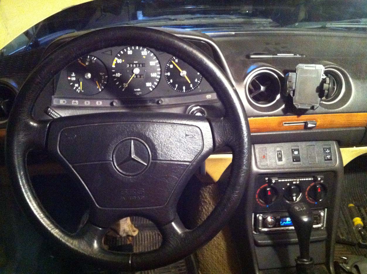

Здравствуйте Уважаемые Форумчане.
Если кто знает, киньте ссылку. Тема не новая, тем не менее курение форума не помогло и возник вопрос.
Решил заменить свой троллейбусный руль на мурзике w123 на кожевенный руль меньшего диаметра от 124 мурза.
Руль стал как родной. Красивый, маленький, кожевенный, но есть некоторые проблемы:
1) Он мешает одной позиции круиза (т.к. его основание толще и немного другой вылет) но с этим можно мериться.
2) Не работает "Бика"

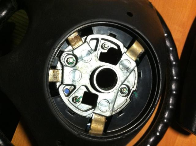

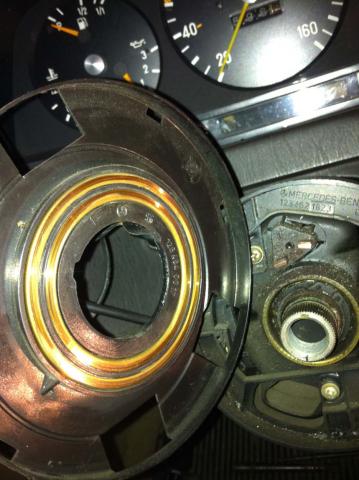

Я знаю что рули от 124 бывают 2-х типов: с кольцевыми контактами и с со шлейфовыми контактами (поправьте если не прав). Форумчанин у которого я его купил, продал мне по честному отличный руль, но он без каких либо контактов (см. фото) и теперь я не могу определить какой он.

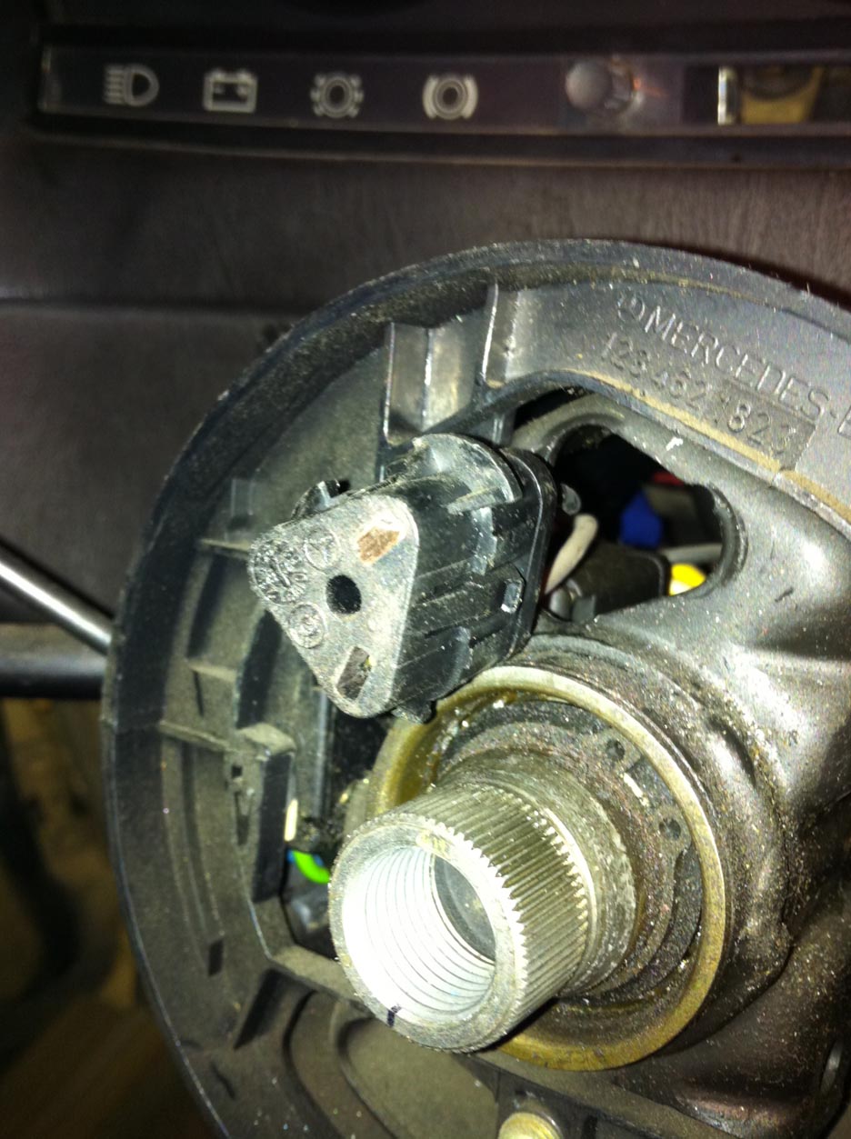

Процессе приколхоживания я отломал выдвижные контакты на своей рулевой колонке (видно на фото) теперь этот блочек надо менять.
Вопрос: как в моем случае можно наладить Бику? Вертать все в зад не хочу!

проще изначально было взять с контактными кольцами, тогда бы просто свой снял бы а такой одел.
вот как это выглядит:
http://www.oldmerin....howtopic=128134
а теперь тебе предстоит секс с вживлением в тот руль, который у тебя есть, пластин с сигналами. где то Саня (Сим) кидал фотоотчёт о подобной процедуре.
Это я уже понял :)
крепления самих этих пластин различное. Но тогда не проще ли докупить эти пластины от 124 руля?
