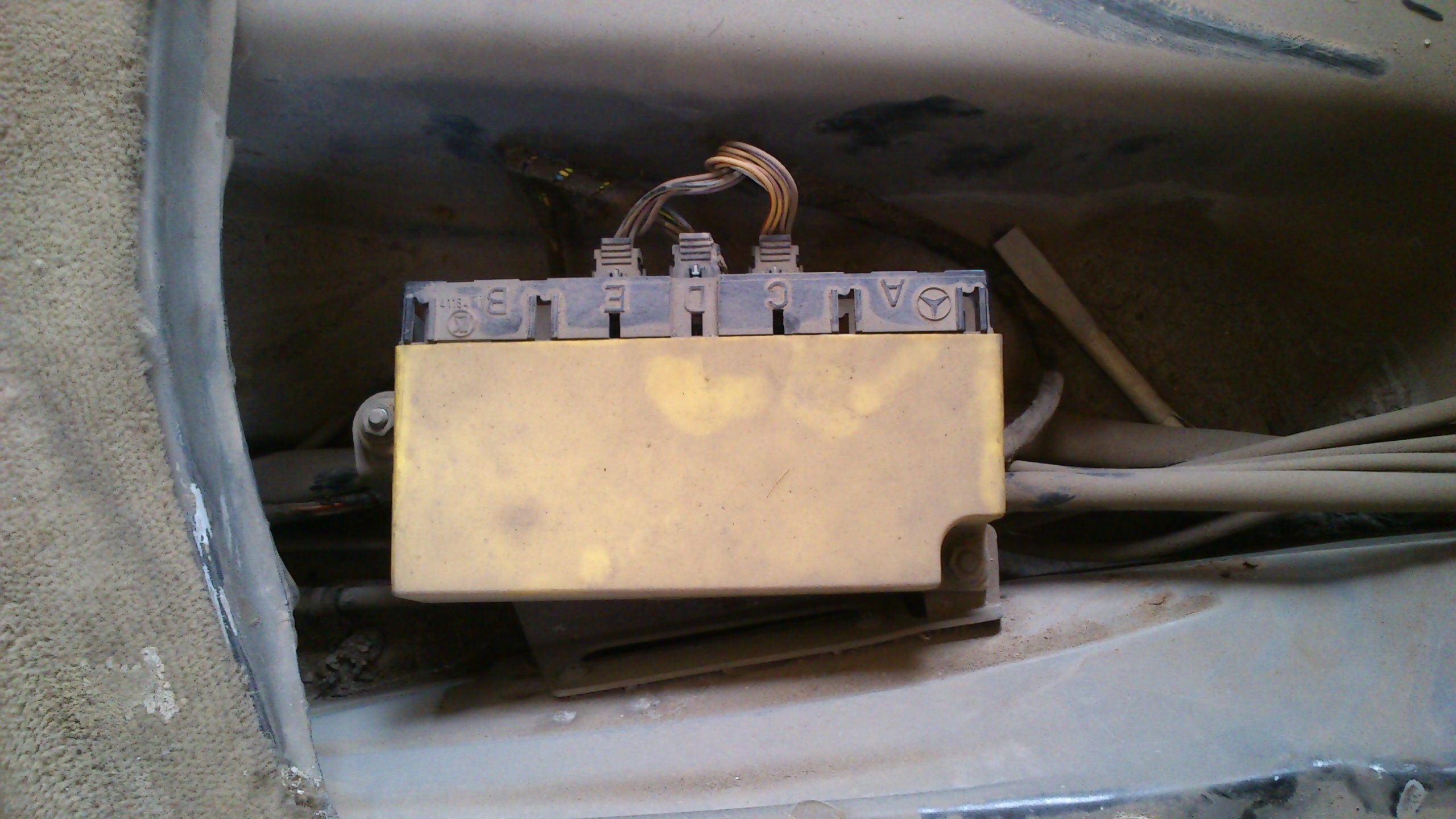

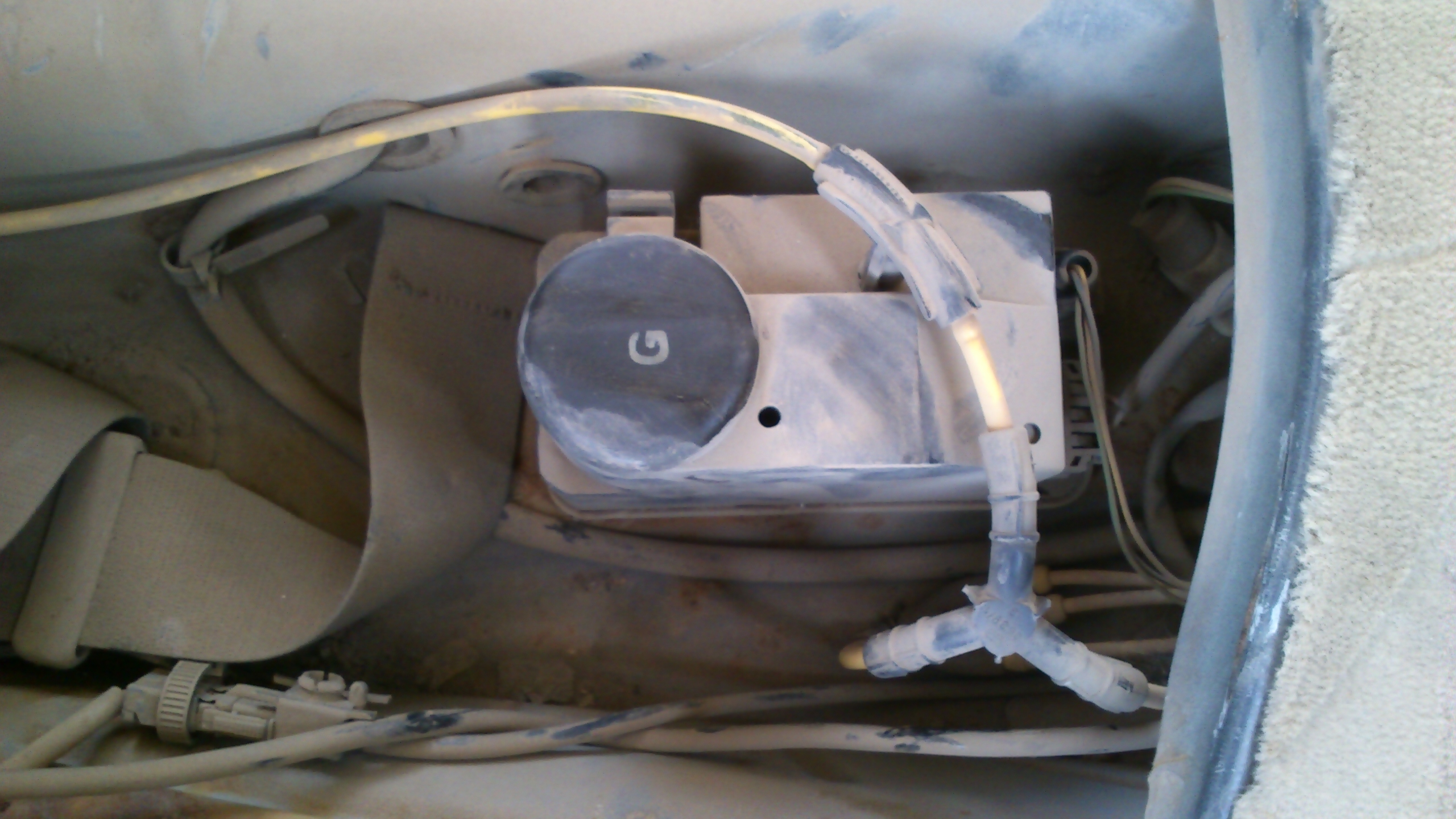

Вчера впервые раз поднял задний диван и обнаружил там вот что ?
Проясните ,что это и за что отвечает ?
Там где фишки с буквенным обозначена ,средняя под буквой D была скинута ,поставил на место ,ничего не изменилось !!!

Катапульта. :mrgreen:
Если вакуум к этой приблуде подходит , то похоже на компрессор центрального замка.
Номер есть каталожный на нем?

Я тоже подумал про компрессор ,но вроде как в двери ставиться?А про номер я ступил не глянул,надо посмотреть !!

1- жёлтый- блок комфорта АиВ разъёмы эл.подъёмников, три средние С,Д,Е -питание, сигнал на срабатывание и электролюк.
2-компрессор центрального замка- подача воздуза на крышку багажника, лючок бензобака и все три или четыре двери. Особо навороченные (на два соска) управляют доп оборудованием.
Вот спасибо !!! :applause:
