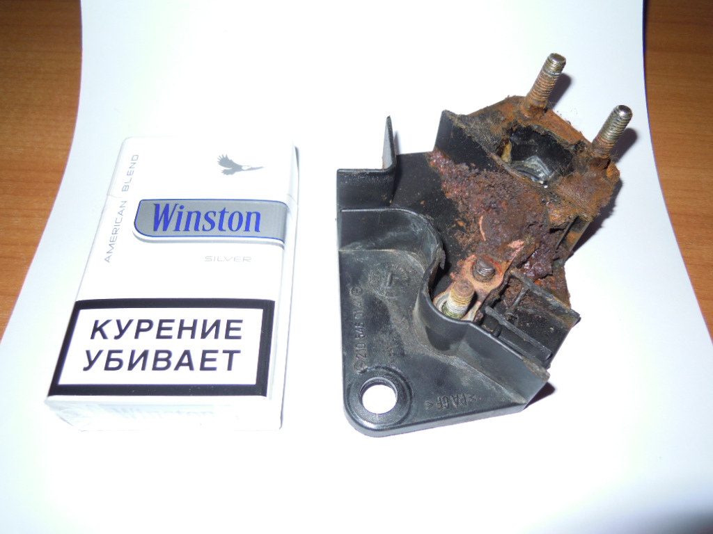

Сегодня походу в сервисе нашли (надеюсь 1ую и последнюю!!) причину . Ей стала соединительная колодка силовых проводов под педалями ( А 210 546 01 41) . Коррозия жесткая на клемах проводов и самой колодке. Как заменю , отпишусь в теме .

Ну вот собственно и виновник ) По возможности проверьте состояние ! В сервисе сказали что одно из самых больных мест в данном авто!В моём случае, данная колодка , стоит под педальным узлом . Надеюсь что данная тема поможет Вам избежать ситуации в которую попал я))
